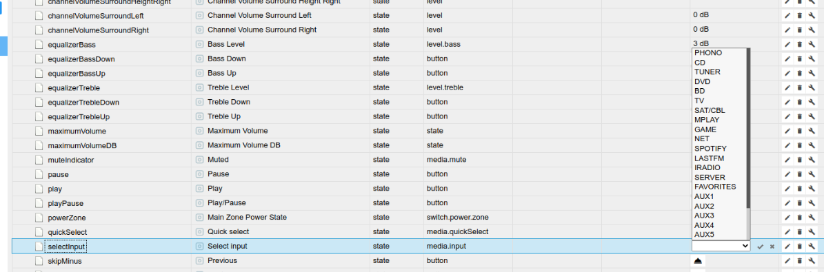

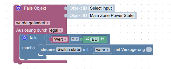

    Wenn der Receiver auf das Ausgabegerät BD (Bluray) schaltet, soll sich das Gerät (FireTV Cube an Osram Plug) einschalten. Finde da leider den Fehler nicht oder muss ich da irgendeine "Überwachung" noch einbauen?
    Danke für einen Tipp.

      @slowman
      Als Trigger musst du erstmal einen Datenpunkt nehmen .
      Deine Wert Leiste kommt dann in einen sonst falls Block darunter.

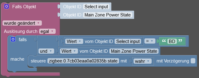

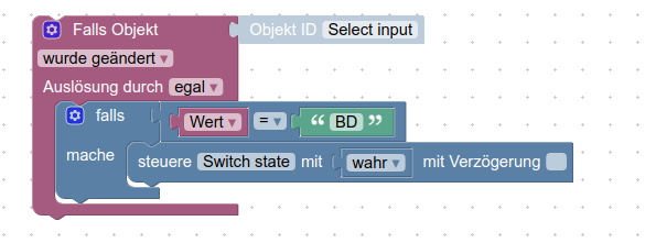

          @slowman
          So sollte das in etwa aussehen
          In dem Select Input Datenpunkt muss dann aber auch genau BD stehen.
          J 1 Antwort Letzte Antwort

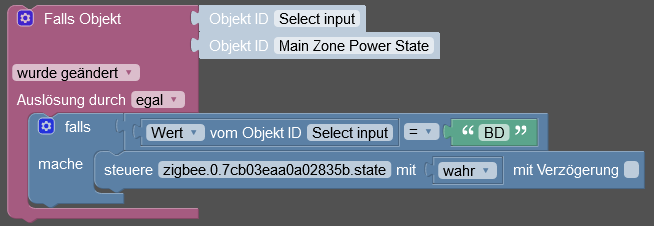

            Jan1
            @haselchen @Slowman
            und da das Objekt in der FALLS wohl auch noch das Selbe wie im Trigger sein soll, kannst auch gleich den Block "WERT" aus den Trigger Blöcken in der FALLS an stelle von "Wert vom Objekt ID ..." verwenden ;)

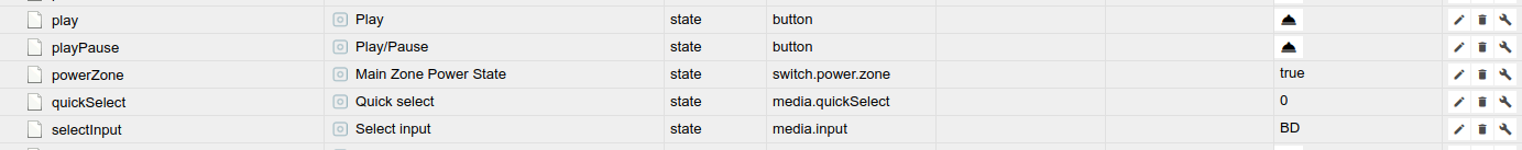

                    @haselchen @Jan1
                    Danke Euch beiden 😊

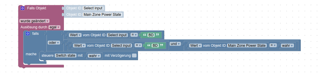

                    Kleines Problem noch festgestellt, wenn ich den Receiver startet und es war schon auf BD, startet der Plug nicht. Muss erst einmal den Eingang wechseln. Könnte jetzt beim Starten des Receivers einmal auf CBL/Sat und dann zurück auf BD wechseln lassen,gibt es dafür auch elegantere Lösung?
                    J HomoranH 2 Antworten Letzte Antwort

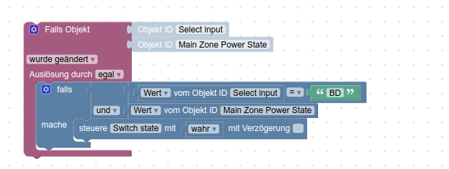

                        Slowman
                        @jan1
                        Dann muss ich aber auch eine 2. Regel erschaffen? Denn so passt es nicht

                          Jan1
                          @slowman
                          hier bin ich mir auch nicht sicher, wie dann "WERT" in der FALLS behandelt wird, da nun zwei Trigger vorhanden sind und "WERT" sich schließlich auf das Objekt im Trigger bezieht.
                          Da könntest nun den alten Weg mal versuchen und die Objekt ID anstelle von WERT verwenden, denn so ist die Zuordnung von "BD" auf alle Fälle sauber definiert.
                            @slowman sagte in Receiver schaltet Gerät nach Umschalten nicht ein:
                            auf aktualisieren statt auf Änderung triggern.
                            ich weiß allerdings nicht wie oft der State aktualisiert wird.
                            Sicherheitshalber müsstest du dann im falls noch prüfen ob der plug bereits an ist
                            J SlowmanS 2 Antworten Letzte Antwort

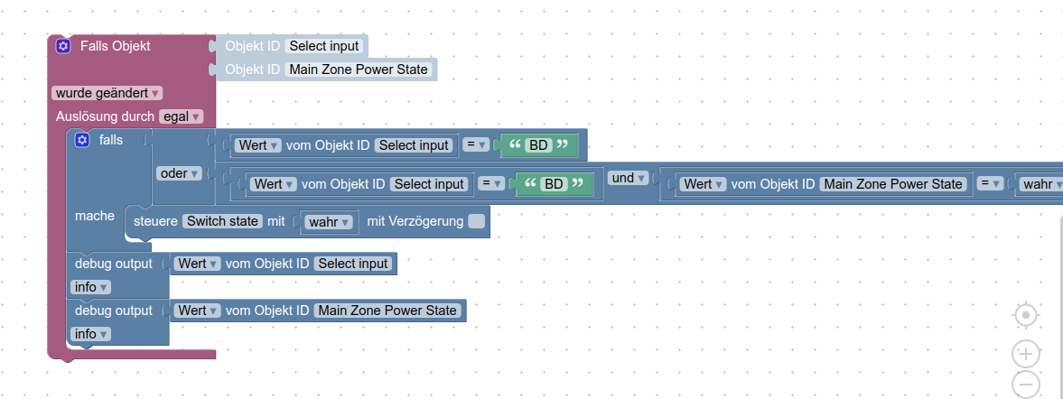

                                Slowman

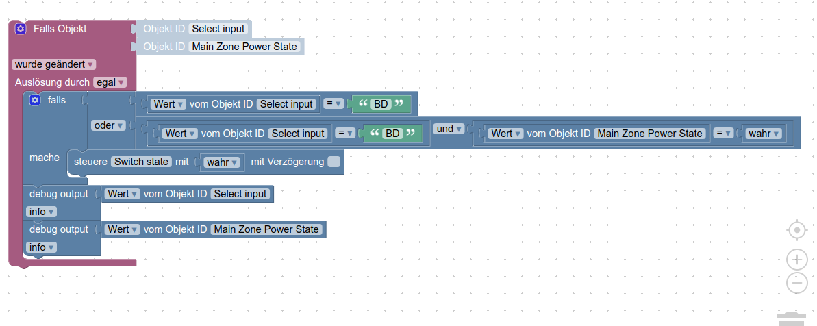

                                @homoran @Jan1
                                Habe es jetzt so gelöst und es funktioniert. Mit dem Aktualisieren hatte ich vorher drin gehabt und er wollte nicht bzw. habe ich vielleicht nicht so lange gewartet bis er den Wert abgefragt hatte.
                                Viele Wege führen nach Rom 😇
                                Danke für die Hilfe

                                  Jan1
                                  @slowman
                                  Da sind zwei Dinge doppelt drin und können raus ;)
                                  Poste mal den Blockly Export, dann baue ich es um. Geht schneller als erklären.
