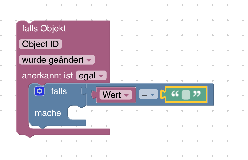

          dann musst Du Deinen Trigger halt doch mit einer falls Abfrage versehen und auf den Text prüfen, egal in welcher Variante.
          so ungefähr
          Heimweh 1 Reply Last reply Reply Quote 0

              das ist wieder falsch. Du hast eine Zahl, sagst aber das es Text ist...?

                @heimweh sagte in Blockly funktioniert immer nur ein paar Tage:
                vielen Dank an Alle! Ich werde das nun mal ein paar Tage ausprobieren....
                wieso jetzt Wert = 0
                ich denke da kommt ein Text????

                  @homoran / @dslraser - es kommt eine "0" oder eine "1" - aber der Datentyp ist ja String und nicht Bool. Ich bin davon ausgegangen das ich dann mit den Zahlen vergleichen muss und nicht mit logisch 0 und logisch 1. Dann müsste ich es so vergleichen? :
                  dslraser Homoran 2 Replies Last reply Reply Quote 0
                    ja
                    • Homoran
                      Homoran Global Moderator Administrators @Heimweh last edited by
                      ja! Mit Text-0
