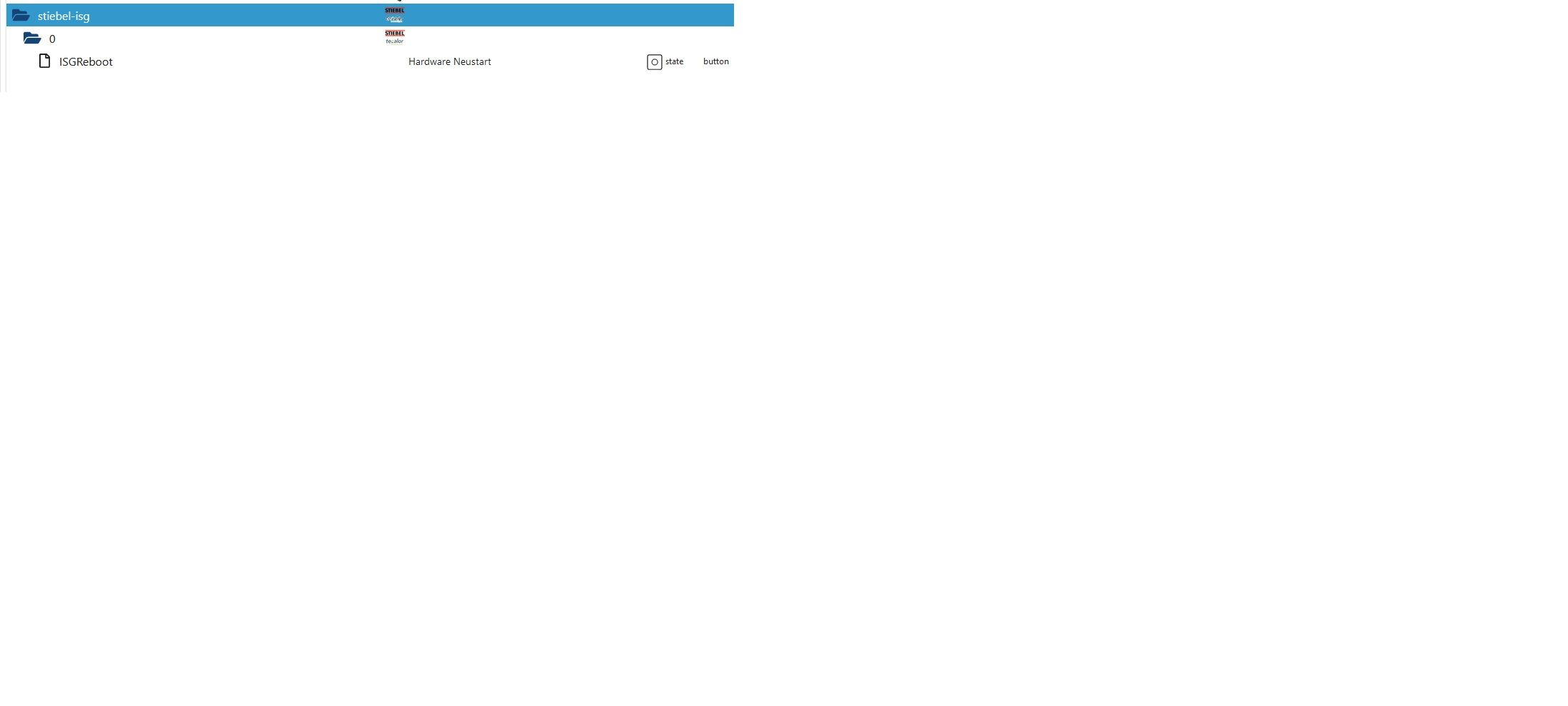

                Hallo
                Ich habe seit eineiner Woche eine Stiebel WPL 20A mit WPM und ISG.
                ISG Softw.Version 12.2.2.246
                Auf dem ISG habe ich kein Anmeldung eingestellt.
                ioBroker vor ein paar Tagen installiert.
                Habe den ioBroker Adapter stiebel-isg.0 installiert.
                Wenn ich den Adapter starte bekomme ich folgenden Eintrag in das Prokokoll.
                stiebel-isg.0
                	2023-10-21 09:45:56.127	info	starting. Version 1.7.7 in /opt/iobroker/node_modules/iobroker.stiebel-isg, node: v20.5.1, js-controller: 5.0.12
                Unter Objekte wird mir nur folgenders eingetragen.
                Wie bekomme ich alle weitere Objekte eingetragen?
                Vielen Dank

                  @netfritz
                  Hat sich erledigt.
                  Hatte User und Passwort eingetragen, beides ausgetragen.
                  Danch waren die Objekte vorhanden,
                  Gruß NetFritz

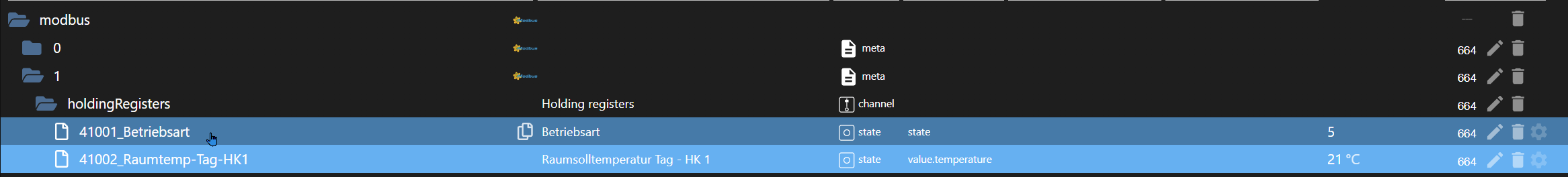

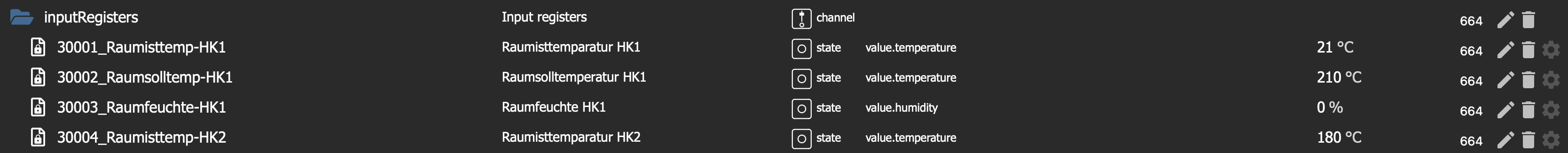

                                    @unltdnetworx
                                    ich hätte mal versucht modbus zu nutzen, aber ich bekomme bei den holding registers gar keine Daten rein:
                                    und bei den input registers ein paar korrekte Werte, aber ansonsten großteils irgendwelche Phantasiewerte:
                                    Ich habe eine LWZ404 mit ISG Web v.12.1.2 und habe die Lüftungsintegralgerät CSV für den Import in den modbus Adapter genutzt...
                                    Gibt es diesen Virtuellen Kontakt nicht auch über den ISG Adapter, oder bekomme ich den nur per modbus rein ?

                                      @qlink
                                      Das sieht tatsächlich nach Phatasiewerten aus. :face_with_rolling_eyes:
                                      Der richtige Heizungstyp bzw. die richtigen Register sind es vermutlich, oder?
                                      Der virtuelle Kontakt ist meine ich auch in der ISG Oberfläche und damit auch im Adapter vorhanden, korrekt.

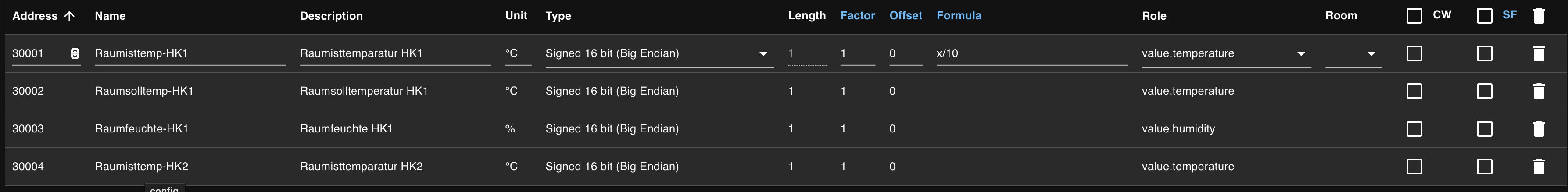

                                          @unltdnetworx
                                          Den Phantasiewerten bei den input registers bin ich mittlerweile auf die Schliche gekommen.
                                          Hier fehlt das Komma und jeder Wert muss mit 0,1 multiplierziert werden um auf den tatsächlichen Wert zu kommen.

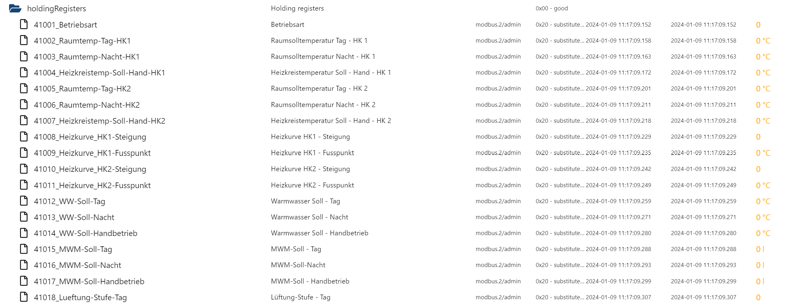

                                          Bleibt nur noch die Frage wieso ich bei den holding registers gar keine Daten reinbekomme ?
                                          Hast du hier eine Idee ?
                                          Zweite Frage: wie müsste der virtuelle Kontakt Datenpunkt beim ISG Adapter genau heißen ?
                                          Sind das die 3 EMI_ACTIVE_... Datenpunkte:
                                          Und falls sie es sind: Kann man die überhaupt verändern/ mit iobroker beschreiben ?
                                          Zum Zeitpunkt des Screenshots sollte gerade die Überheizung für WW laufen.
                                          Weißt du was der Unterschied zwischen EMI_ACTIVE_COMFORT, EMI_ACTIVE_ECO und EMI_ACTIVE_HIGH ist ?
