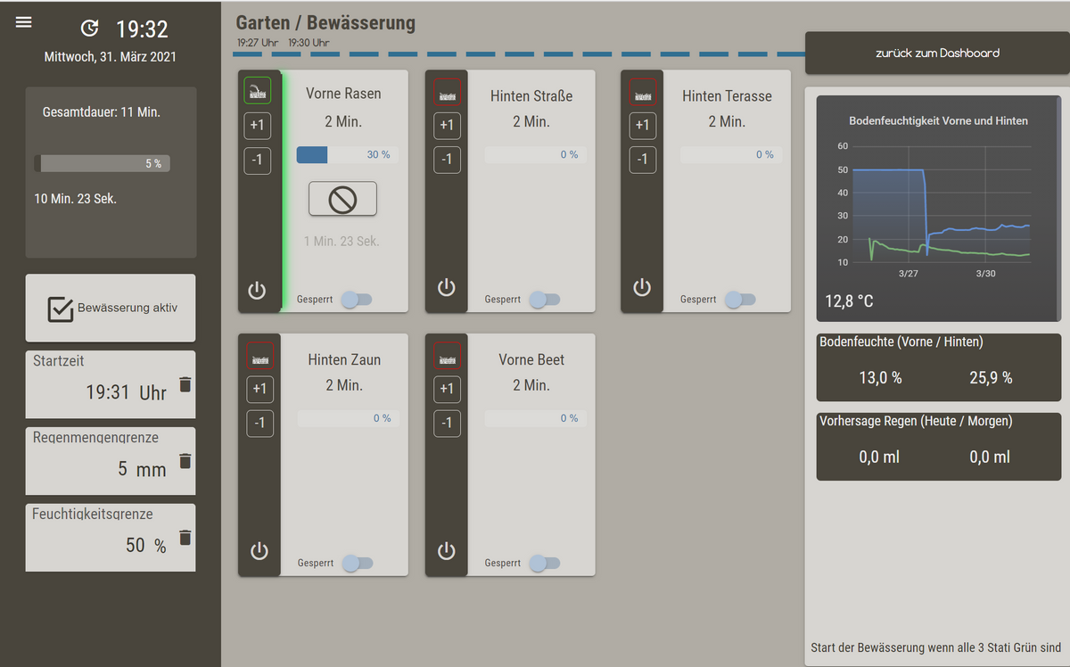

              @htrecksler ich bin aktuell dabei mir ein solches Script zu schreiben. Das Ganze für 6 Bewässerungskreise. Es sind inzwischen 3 Scripte geworden (damit es übersichtlich bleibt) Das Hauptscript hat inzwischen fast 600 Zeilen Code.
              Aber im Prinzip soll es das machen was du beschrieben hast. Allerdings prüft es dann auch noch die Bodenfeuchtigkeit (2 Sensoren) und die zu erwartende Regenmenge, etc.
              Ich will damit nur sagen...das Thema ist sehr komplex.
              edit: So in etwa stell ich mir dann die View vor

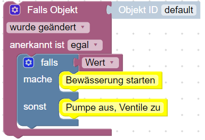

                        @matr75
                        Prinzip:
                        Wert ist der Wert des Trigger-Datenpunktes ("Bewässerung ein").

                            @matr75
                            Prinzip:
                            MaTr75
                            @paul53 Ok... der Trigger "Wert" innerhalb des Trigger-Blocks "Falls Objekt wurde geändert"... das hat mir gefehlt. Da werde ich jetzt mal ein wenig mit herumspielen.
                            Ich danke euch allen für eure Hilfe und Geduld :-)
