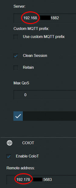

    Moin,
    ich habe einen neuen Schwung Shelly 1, 2.5 und einen Motion erhalten habe nun Probleme die neuen Teile im ioBroker einzubinden. Sie sind nicht in den Objekten zu finden. Das merkwürdige ist, alle vorhandenen Shellys arbeiten völlig problemlos.
    Bisher habe ich meine Shelly 1 und 2.5 über MQTT angesprochen. COIOT habe ich bisher nicht genutzt. Nach der Lektüre einiger Foreneinträge habe ich meinen Adapter auf COAP und HTTP umgestellt - leider ohne Erfolg.
    Habe Adapter 4.0.6 und 4.0.7 beta versucht. Der Motion hat FW v1.1.0. Die Shelly1 haben FW 1.10.1
    Router ist eine Fritzbox 7590 mit FritzOS 7.21
    Der PI wurde rebootet und der Adapter bereits mehrfach neu gestartet. Habe bei den COAP-Einstellungen schon "Listen on all IPs" und die IP meines PIs verprobt. Tut nichts.. Ich würde auch gerne bei MQTT bleiben. Lief bisher tadelos.
    Alle Shellys haben als MQTT Server die WLAN IP des ioBrokers eingetragen. Im Netzwerk befindet sich ein Linksys GBit Switch. Alle Geräte arbeiten im selben Subnetz.
    Ich hoffe das sind genug Infos für euch und ihr könnt mir ein paar Tipps geben. Mir fällt nichts mehr ein. Zumal alle vorhandenen Geräte einwandfrei funktionieren.
    Hier noch ein paar Screenshots. Wenn ihr noch Infos vermisst, meldet euch.
    Danke vorab,
    Kuesel

          @Kuesel wieso steht da was von COIOT? Wurde da etwa Cloud enabled gedrückt?. Bei mir steht das nicht und meines Wissens schließt sich Cloud enabled und MQTT aus. Das sagt Dir auch der Shelly sobald Du auch nur anfängst MQTT zu konfigurieren.
          Wenn Du also bei MQTT bleiben willst muss der Haken bei COIOT enabled schleunigst wieder raus.

            @mickym hehe, hast dich grad vertippelt... ;)
            na das hab ich ja auch schon geschrieben, beides geht halt nicht. aber es kommen ja keine infos mehr...

                  Ok, lassen wir den Motion mal außen vor, den werde ich downgraden. Der Screenshot mit den differierenden IPs war tatsächlich ein Verdreher am Motion. Ich habe die Einstellungen der funktionierenden Shellys nochmals mit den der neuen verglichen. Sie sind identisch.
                  Die Einstellung Enable CoIoT ist auch bei den funktionierenden Shelly aktiv. Habe sie probehalber deaktiviert. Shellys rebootet, ioBroker stop / start. Ändert leider nichts am Problem.
