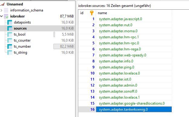

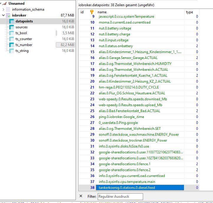

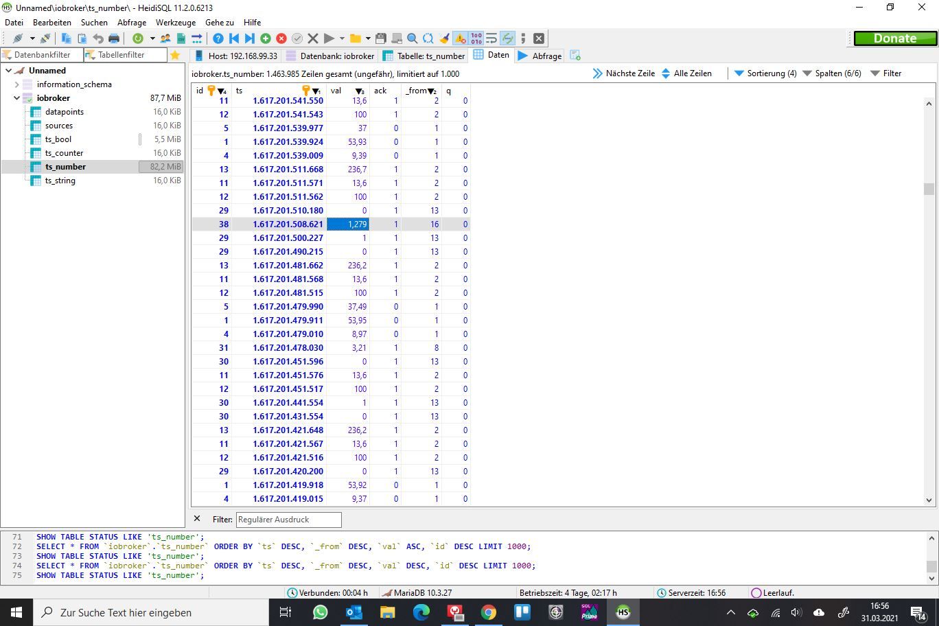

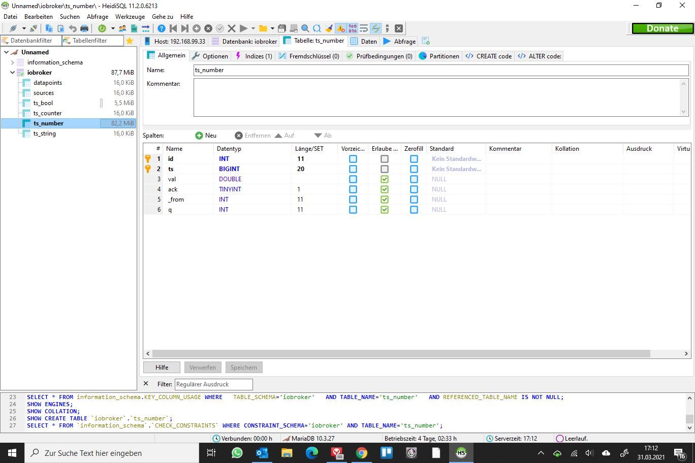

                              Habe jetzt mal geschaut was ich in der Datenbank finde.
                              Einen Dieselpreis konnte ich ausfindig machen (markierter Wert).
                              Jedoch keine Infos zum Datum.
                              Hilft mir nur nicht weiter .....
                              Die Datenbank habe ich "stupide" nach einen HowTo eingerichtet.
                              Hier noch ein paar Infos, falls es hilft:
