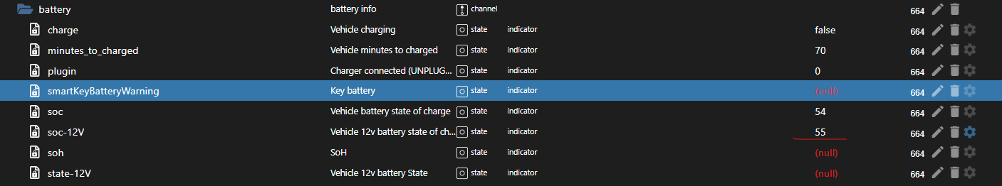

    Ich habe bei mir festgestellt, dass bei meinem EV6 (vor Facelift) die Funktion .control.force_refresh_from_server jedes Mal die 12V Batterie belastet.
    Kann das noch jemand mit Batterie Monitor bestätigen?
    Interessant ist, dass das bei mir erst seit dem 12.8. so ist (da habe ich bestimmt ein Update des Adapters eingespielt).
    Aufgefallen ist mir das zunächst aber nicht, da mein Auto dann immer bei etwa 12V Restspannung ganz automatisch ca. 1/2 Stunde geladen hat, obwohl das Auto nicht bewegt wurde. (Sehr interessanter Graph im Batterie Monitor)
    Seit letzten Freitag hat mein Auto das aber plötzlich nicht mehr gemacht - also keine einzige Zwischenladung mehr, wenn ich nicht fahre, lade oder den Standmodus drin habe. Und so kam es dann, dass ich plötzlich morgens nur noch 7V hatte und nichts mehr ging.
    Ich habe nun alle Skripte deaktiviert, die .control.force_refresh_from_car oder .control.force_refresh_from_server machen und die Batteriespannung wird nicht mehr getriggert.
    Ohnehin habe ich nur ein halbstündiges Skript, dass vom Server aktualisiert und nur, wenn ein Ladevorgang aktiv ist, wird vom Auto aktualisiert.

    @marchusar sagte:
    Welche Version?
    Bei meinem EV3 wird die 12V nicht angerührt, wenn ich vom Server abrufe.

        Woran seht ihr denn, wann er die 12V Batterie nutzt?
        • David G.D David G.
          Meister MopperM Online
          Meister Mopper
          #2494
          @David-G. sagte:
          Der Wert wird geringer. Im Info-log sieht man zudem, wenn Daten direkt vom Fzg geholt werden.

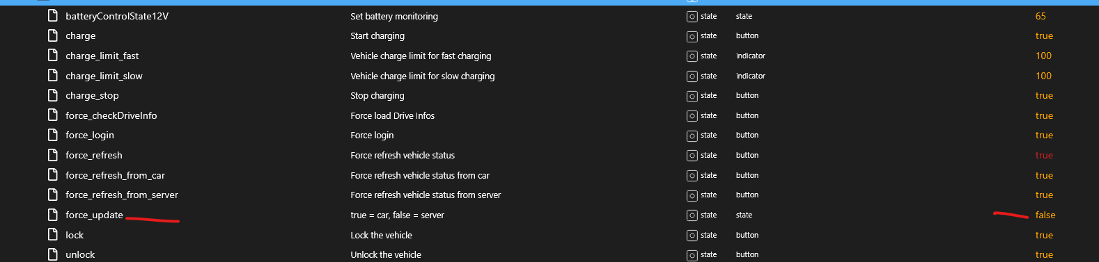

            man liest immer, dass die 12V Batterie nicht belastet wird, wenn man den Server abfragt.
            Also habe ich so alle 5 Minuten eine Serverabfrage gemacht und mich immer gewundert, warum die Batterie so rumschwächelt.
            Soeben mit Zangenamperemeter bewaffnet die Stromaufnahme gemessen. Sobald ich unter "bluelink.0.xxx.control.force_refresh_from_server" die Abfrage starte, wird definitiv Strom aus der Batterie gesaugt!
            Im ersten Moment zieht er ca. 2,5A fällt nach kurzer Zeit auf 1,6A und nach ca. 5 Minuten ist er wieder im DeepSleep und zieht nur noch rund 26mA.
            "bluelink.0.TMAK581GFMJ029646.control.force_update" steht auf false, so daß auch ein force_refresh nur auf den Server zeigt.
            Fahrzeug ist ein Kona Bj. 2001
            Verwendeter Adapter V 3.1.33
            3 mal wiederholt, immer das gleiche Verhalten.
            War das schon immer so, ist es dem neuen Adapter geschuldet oder hat Hyundai bei sich etwas geändert, dass nun bei jeder Serveranfrage das Fahrzeug mit abgefragt wird?
            PS:
            Zum Vergleich. Eine Abfrage direkt vom Fahrzeug erzeugt im ersten Moment auch einen Strom von ca. 2,5A, dann klackt ein Relais und der Strom steigt auf 5,7A an, der dann langsam auf 2,9A abfällt. Nach rund 2,5 Minuten klackt es und er zieht noch 1A sinkend auf 300mA. Nach ungefähr 9 Minuten ist er dann wieder im Deep Sleep Mode.

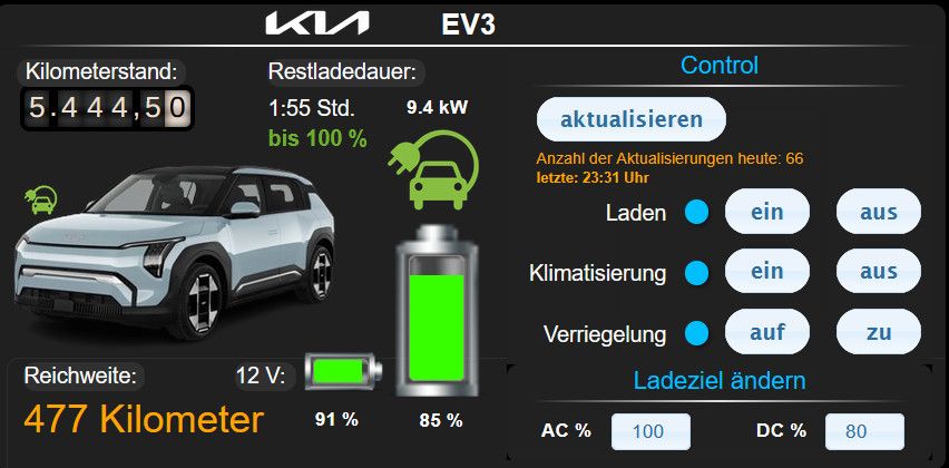

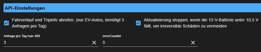

                Das ist bei meinem EV3 schon längst rausgewachsen und mittlerweile wird nach meiner Beobachtung beim Laden der großen Batterie auch die 12V-Batterie mitgeladen und so habe ich Sicherheit.
                Der Adapter ist auf 3 Abrufe eingestellt
                Die holt er tatsächlich vom Fzg. Die weiteren 63 Abfragen wurden zumeist vom Server gezogen und da heute Ladetag war, ist das der 12V-Batterie wumpe, weil beim Laden auch diese Batterie geladen wurde (sie war heut morgen noch bei 85 %).
