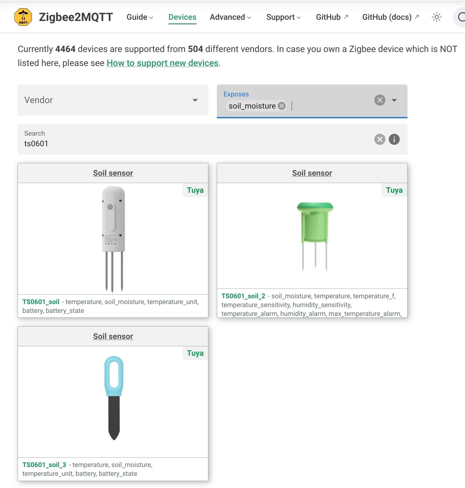

                Homoran Global Moderator Administrators @Asgothian last edited by Homoran
                @asgothian sagte in TS0601 Zigbee:
                ist genau dein Gerät sicher bei zigbee2mqtt.io als supported gelistet ?
                wenn es
                @sleepless135 sagte in TS0601 Zigbee:
                das End Gerät TS0601
                als Bodensendor sein soll, müsste es eins von diesen
                sein
                Asgothian 1 Reply Last reply Reply Quote 0
                    Optimist
                    mistverständnis.
                    Das kommt davon wenn man zu schreibfaul ist.
                    Also neu:
                    Wenn @Sleepless135 tatsächlich einen Senso hätte, der
                    ist, müsste er einen der drei abgebildeten haben.
                    • Asgothian
                      Asgothian Developer @Homoran last edited by
                      @homoran sagte in TS0601 Zigbee:
                      leider nein.
                      • es gibt TuYa Geräte die unterschiedlich aussehen, sich aber gleich melden und auch gleich verhalten
                      • es gibt TuYa Geräte, die gleich aussehen, sich aber unterschiedlich melden und auch unterschiedlich verhalten.
                      Wirklich sicher sein kann man sich da nur dann wenn auch der Hersteller / Whitelabel Eintrag zusammen passt.
                      TuYa ist ein Sumpf.
                      A.
                      Sleepless135 1 Reply Last reply Reply Quote 1
