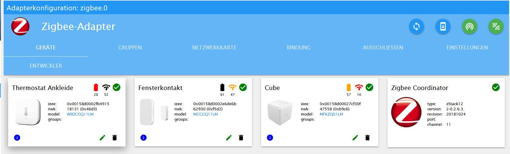

    Hallo Zusammen,
    ich habe Iobroker und Fhem auf einem Pi 4 am Laufen. Funzt soweit auch alles...Musste aber jetzt wg. Fhem und Homematic (habe auf dem Pi das HM Modul sitzen) den Pi in den Keller verfrachten da von da aus der Empfang für das HM Modul viel besser ist!!
    Weiter steuere ich noch mit dem USB Zigbee einige Zigbee Komponenten...wie auch den Cube zum steuern von Alexa...das hat auch immer gut funktioniert mit dem Cube in der Küche -> der Pi war ungefähr 10m weiter entfernt...
    Nun dachte ich mir wenn der Raspi nun im Kellee ist und ich habe eine Bohrung vom Untergeschoss damals gemacht und ich habe da dann ein 3m USB Verlängerung durchgezogen und den Zigbee USB Stick dann wieder da hingelegt wo er war mit der USB Verlängerung......aber so einen guten Erfolg habe ich nicht.....
    War die Idee mit der USB Verlängerung nicht die Beste?
    Unnd / Oder liegt das an der Batterie.... Was sagt mir das Bild? Wo muss ich was austauschen?
    Über ne Info herzlichen Dank.

      @kusselin Fehlen Geräte? Oder was ist der Grund Deiner Beschwerde? Der Koordinator ist ja zu sehen, also scheint die USB-Verlängerung zu funktionieren.

        @klassisch ich habe einen Script und der Cube steuert mit Bewegungen und Gesten Alexa Radio... das funzt jetzt aber nimmer..
        Es fehlen keine Geräte
        Der Grund meiner Meldung hier ist die Reichweite..steht doch im ersten Post
        Was sagen eigentlich die Farben bei meinen Geräten?
        Was sagt rot und orange?
        Schwarz ist ok richtig?

          @kusselin Ich würde mal sagen, grüner Haken ist gut.
          Was sagen denn die Objekte? Reagieren die auf die Sensoren bzw. kann man damit die Aktoren steuern? Mit Mousover siehst Du auch den letzten Aktualisierungszeitpunkt.

            @klassisch was sagen die anderen Farben????
            Ich habe doch geschrieben das es immer funktioniert hat.. jetzt nachdem der pi im Keller ist habe ich die usb Verlängerung benutzt.. jetzt funzt der Cube „Bern immer mit den Bewegungen und Gesten.. kann das an der Batterie noch liegen? Was sagen Farbe rot und orange?

              @kusselin da rate und experimentiere ich mich auch so durch:
              • der Punkt beim i links unten kommt bei Updateanfragen zum Tragen
              • Die Farbe bei der Batterie sagt was zur Kapazität. Interessiert mich nicht. Ich logge die Spannung bzw. die Batterieprozent mit und warte bis das Gerät nicht mehr funktioniert. Dann schaue ich bei welchem Wert das war und geben den in ein Überwachungsskript ein.
              • Ähnlich ist das bei den Farben zum Funk. Habe gelernt, daß man da Nach Umbauten Stunden warten muß bis die Zahlen aussagfähig sind. Solange alles zuverlässig funktioniert, mache ich mir keinen Kopf. Wenn ein Gerät mit schlechten Funkzahlen nicht zuverlässig funktioniert, werde ich mich darum kümmen.
              • Kurzum: Eigentlich interessiert mich nur der grüne Haken. Und die sind bei Dir alle da.
              Also also nächstes in die Objekte schauen.

                Ich will nur wissen jetzt noch was die Farben aussagen.. egal

                    @kusselin sagte in Zigbeeadapter und Raspberry Pi -> USB Verlängerung:
                    Link Quality:
                    • 0<LQI<20
                    • 20<LQI<80
                    • sonst schwarz
                    • Wert =10 - Wenn ein Gerät seit dem letzten Start des Adapters noch keine LQI gesandt hat bleibt der Wert bei 10 stehen.
                    Battery:
                    • 0<Battery<50
                    • 20<Battery<80
                    • sonst schwarz
                    KusselinK 1 Antwort Letzte Antwort

                      @asgothian und was heißt das LQI?

                          LinkQalityIndicator - Es ist ein Wert für die Signalstärke.

                            Na also..danke.. wieder was gelernt
                            Die Qualität der Signalstärke hängt aber nicht mit der Batterie zusammen oder....
                            Weil früher hatte ich immer schwarz

                              Nein. Die Farben sind mit einer der letzten Änderung hinzu gekommen. Eine echte Aussage haben sie nicht.
                              Ein Gerät mit LQI 15 welches stabil seine Nachrichten sendet und empfängt ist besser als eines mit LQI 80 welches immer mal wieder eine Nachricht verschluckt.
