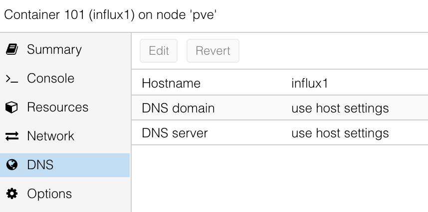

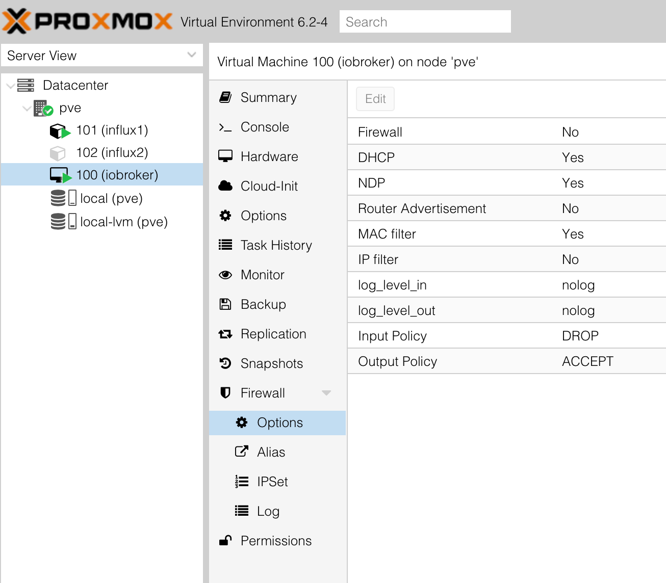

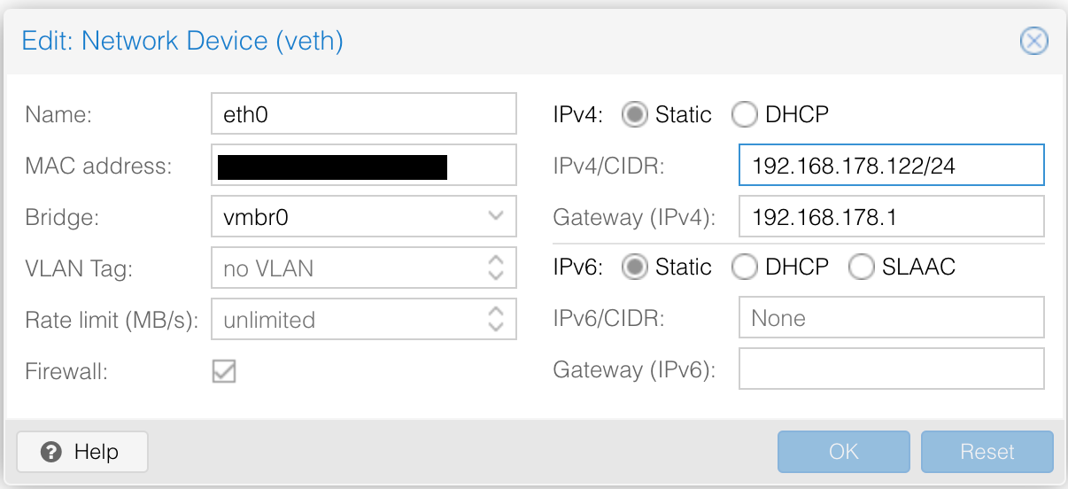

        C Offline
        C Offline
        chrisn030
        @crunchip meine Network & DNS settings für CT: siehe screenshots
        für VM bin ich mir gerade nicht sicher, welche Einstellung du meinst. Vielleicht die von der Firewall? siehe screenshot:

          crunchip
          @chrisn030 dein CT verwendet keine ipv6, stell diesen auf slaac.
          In der vm findest du deine config unter
          etc/network/interfaces
          C 1 Antwort Letzte Antwort

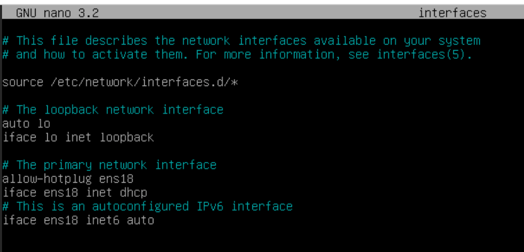

            chrisn030
            @crunchip said in Verbindungsprobleme zu InfluxDB:
            Ipv6 habe ich auf slaac gestellt.
            mit "nano etc/network/interface" bekomme ich das hier:
            oder meinst du andere Werte?

              crunchip
              @chrisn030 da hast du per dhcp, warum nicht statisch? Währe empfehlenswert
              Ipv6 steht dort ebenfalls auf auto
              Zu guter letzt, wäre noch interessant, wie deine Konfig von Proxmox aussieht, da dein CT ja die selbige DNS Einstellung nutzt.
              Findest genauso auf deinem Proxmix Host unter etc/..... wie bei der Vm

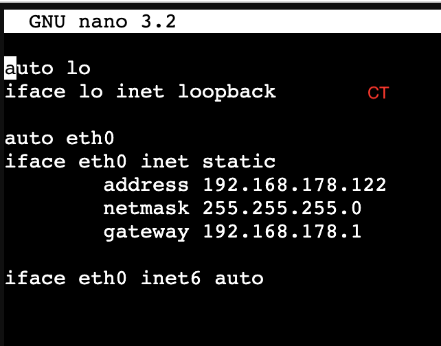

                chrisn030

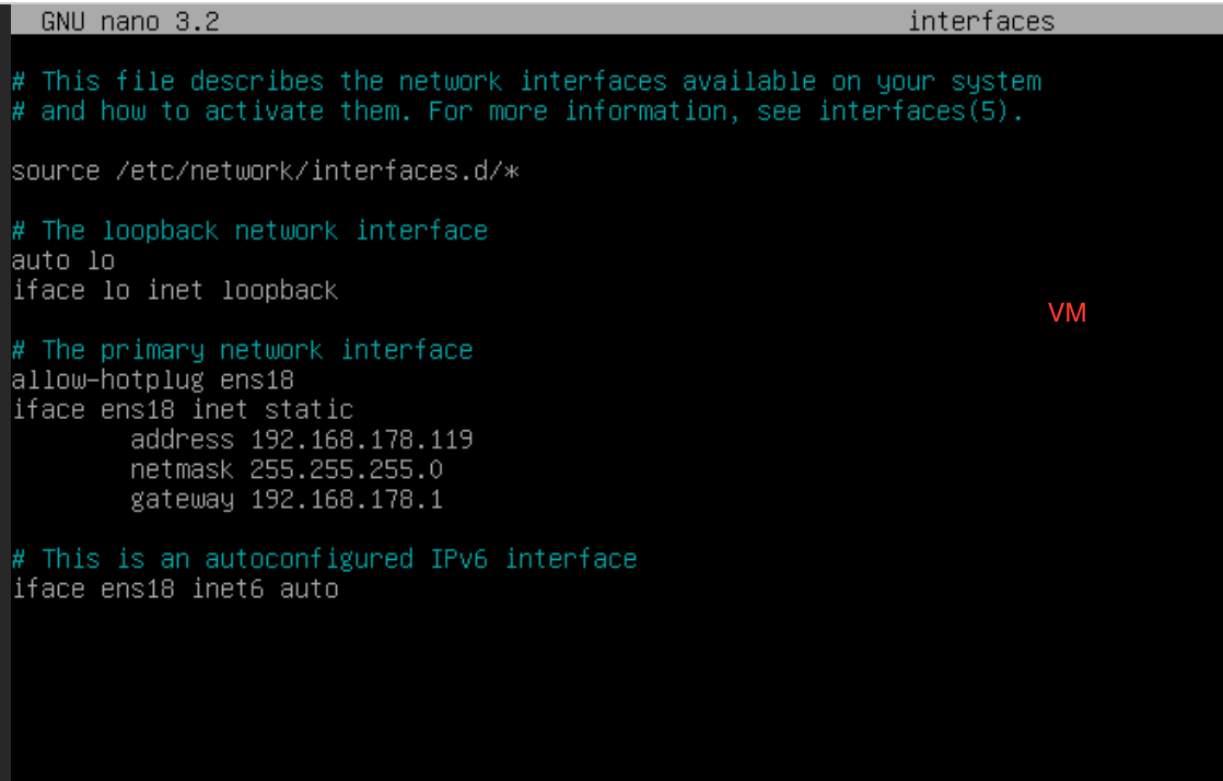

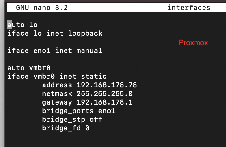

                @crunchip
                Hier die Interfaces vom CT:
                anpasste VM (keine Ahnung ob ich das so richtig geändert habe?):
                vom Proxmox:

                  crunchip
                  @chrisn030 bei deiner VM sollte eigentlich direkt unter gateway noch folgender Eintrag stehen, ausser du verwendest nicht die Fritte als DNS server
                  dns-nameservers 192.168.178.1
                  selbigen Eintrag findest du auch bei deiner VM auch unter
                  cut etc/resolv.conf
                  dort sollte stehen
                  search  fritz.box
                  nameserver 192.168.178.1
                  ansonsten sollte es so passen, neu durchstarten, damit die Änderung und dann mal schauen, ob die Probleme weiterhin auftauchen
