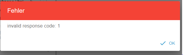

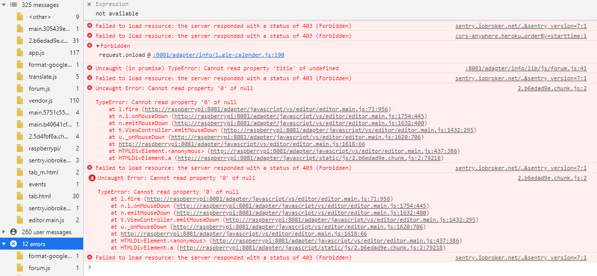

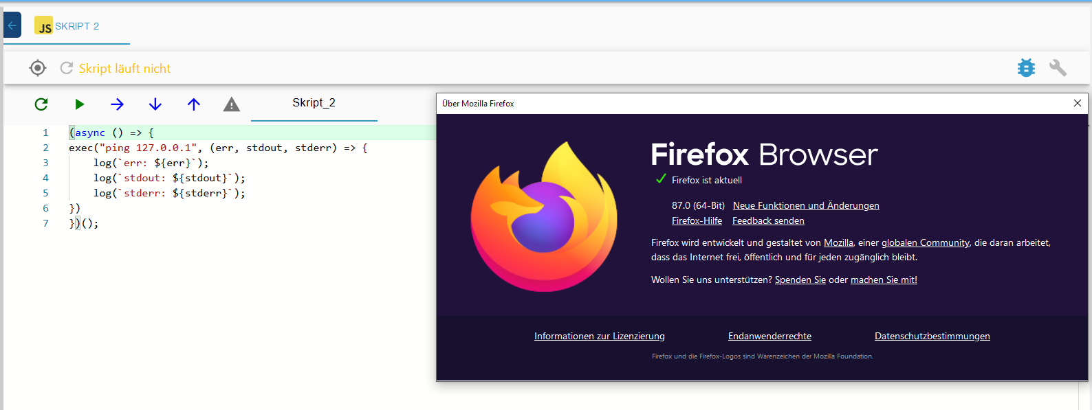

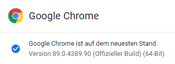

    @alcalzone Das Netzwerk meldet diesen Fehler mit FF
    Bei Chrome kein Fehler.
    Weis nicht ob es damit was zu tun hat.

      • AlCalzoneA AlCalzone
        https://github.com/ioBroker/ioBroker.javascript#510-2021-03-19
        Probiert mal die neueste Version vom Adapter - die bringt einen Debugger mit.

            @gargano

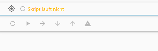

            Danke - habe ich gerade installiert und auch keine Verbesserung.
            Der Käfer kommt einfach nicht.
            Wen das wenigsten auf einen Browser laufen würde :(
            Hiermit kann man wohl nicht anfangen oder : Chrome -> Entwicklertools
            Gruß Speedy

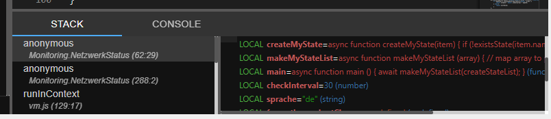

                Hallo, ja ich war gerade dabei das auszuprobieren.
                Erst einmal vielen Dank für die Antwort der Verständnisfrage: Muß ich den ganzen Script Engine Adapter debuggen um mein einzelnes Java Script zu debuggen ? Antwort: Ja
                Sieht gut aus: Komme jetzt in Chrome auch dort hin.
                Das
                debugger;
                muß ganz am Anfang des Scriptes ?
                Da hält er dann erst einmal an ?
                Also das debuggen scheint auch zu funktionieren:
                Also Breakpoint setzen , Inhalt von Variablen darstellen.
                Kann man dort auch den Inhalt der Ausgabe sehen ?
                Also: console.log('Hallo Welt);
                Gruß Speedy

                  das schlüsselwort debugger funktioniert wie ein breakpoint.
                  von daher kann er dort hin, wo du gern im debugger anfangen möchtest.
                  ich verwende es immer dann, wenn ich bspw in den chrome debugger tools bei der widget oder admin-oberflächen-entwicklung zu faul bin
                  das eigentliche source file im content baum zu suchen um überhaupt mal einen breaktpoint zu setzen.
                  einmal ein debugger; rein und schon stoppt der code und ich weiß wo das sourcefile ist.
                  ich habe gerade auch nochmal rum probiert.
                  also debugger schlüsselwort und breaktpoint setzen funktioniert
                  ausserhalb bspw eines on-statements.
                  innerhalb eines on-statements nicht mehr.
                  auch die anweisung console.log gibt nicht auf die console des debuggers (weder innerhalb noch ausserhalb des on-statements) aus. ich gehe davon aus, das der Befehl umgebogen wurde, so das es in der console des javascript-adapters ausgegeben werden kann, wenn man in den optionen debug/verbose angekreuzt hat.
                  von daher ist diese Methode des debuggings nur eingeschränkt anwendbar.´
                  als kern wurde für den javascript adapter die folgende bibliothek verwendet.
                  https://github.com/patriksimek/vm2#readme
                  in der doku steht auch etwas zum thema debugging
                  allerdings muss man beachten, das hier für iobroker befehle ergänzt wurden (bspw der on befehl).
                  ob die regeln auch hier gelten?
                  falls es zu aufwändig ist, das so zu bewerkstelligen, wäre es den eigentlichen code ausserhalb von iobroker zu entwickeln, alle abhängigkeiten zu iobroker in einem wrapper zu simulieren und dann wenn fertig, erst wieder in iobroker zu reintegrieren.
                  oder dieser käferknopf, wenn er mal auftaucht, (bei mir ist er ebenfalls nicht sichtbar jsadapter version is 5.0.14) bringen dann die gewünschte funktionalität

                    @oliverio

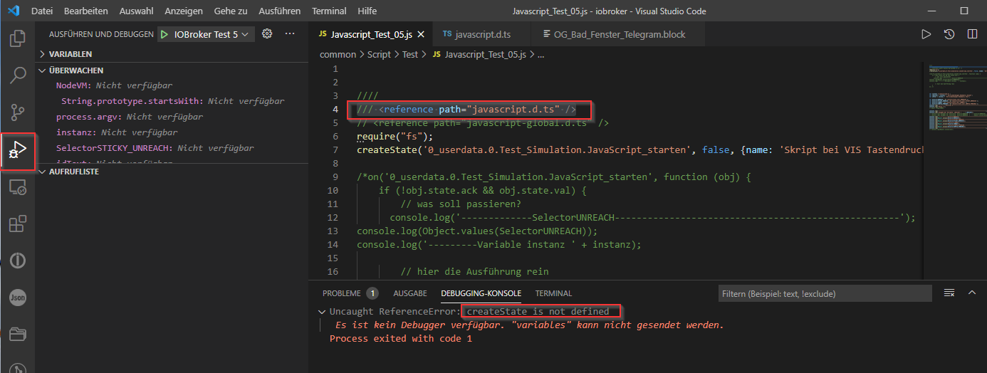

                    Danke, das mit den Schlüsselwort debugger habe ich jetzt verstanden. 😊
                    Habe gerade auch noch einmal mit den Optionen debug und verbose unter dem Schraubschlüssel rumgespielt.
                    Egal welche Option ich dort anklicke (oder auch nicht anklicke) die Consolenausgabe kommt nur im IOBroker.
                    Kannst du mir noch einmal erklären was mit Breakpoint innerhalb /ausserhalb eines "on-statements" gemein ist ?
                    Gut zu wissen das du auch nicht diesen Käfer siehst.
                    Bin ich wohl nicht der einzige.
                    Ob man da mal direkt den Programmierer fragen kann ?
                    "falls es zu aufwändig ist, das so zu bewerkstelligen, wäre es den eigentlichen code ausserhalb von iobroker zu entwickeln, alle abhängigkeiten zu iobroker in einem wrapper zu simulieren und dann wenn fertig, erst wieder in iobroker zu reintegrieren."
                    Das hatte ich gehofft mit diesem Verweis hinzubekommen:
                      /// <reference path="javascript.d.ts" />
                      Script -> javascript.d.ts -> sanbox.js -> objects.json
                      javascript.d.ts
                      sandbox.js
                      Gruß Speedy
                      Wenn das debugging auf diesem Weg funktionieren würde, benötigst du eigentlich die Ausgabe auf der console nicht wirklich.
                      on ist ein iobroker befehl, mit dem du einen trigger auf Änderung eines datepunktes programmieren kannst.
                      on ist ein asynchoner befehl, der dann, wenn die Änderung eintritt deine Callbackfunktion aufruft. ich habe festgestellt, wenn du das schlüsselwort debugger innerhalb des on Befehls (also im Callback) schreibe, es nicht wirkt. Hab dann aber nicht weiter geforscht, warum das so ist. Gemäß Beschreibung der vm/sandbox, sollte es eigentlich funktionieren. da könnte mE nur der Programierer des javascript-Adapters helfen.
                      als programmierer musst du erstmal hier fragen, da der programmierer der vm/sandbox nichts über iobroker weiß.
                      javascript.d.ts
                      sandbox.js
                      Gruß Speedy

                        Des Rätsels Lösung: der Käfer Button ist nur im Expertenmodus zu sehen.
                        • OliverIOO Offline
                          OliverIOO Offline
                          OliverIO
                          #33
                          @alcalzone sagte in Anfänger: IOBroker Java Script debuggen:
                          leider auch nicht.
                          expertenmodus ist doch dann wenn man den globals ordner sieht?
                          adapter script engine version 5.0.14
                          Meine Adapter und Widgets
                          Links im Profil
                          GarganoG 1 Antwort Letzte Antwort

                            GarganoG Offline
                            GarganoG Offline
                            Gargano
                            #34
                            @oliverio Hah, alcalzone hat Recht: Nur im Expertenmodus ist der Käfer zu sehen. AUf die 3 Punkte clicken
                            Und JS Adapter 5.1.3 oder neuer (nicht 5.0.14)

                              Speedy-Turbo
                              #35
                              jetzt habe ich den Käfer auch Dank des Expertenmodus.
                              Vielen dank AlCalzone. Das spart Jahre Lebenszeit :)
                              Also das Debuggen darüber bin ich fast glücklich.
                              Breakpoint setzen , sogar Zeilenweise ausführen- super.
                              Auch was die normalen Variablen angeht - auch super.
                              Aber was mir als Anfänger wichtig ist, sind diese $- Variablen . (sorry weiß nicht wie die genau heißen)
                              Weil genau diese Befehle wie:
                              var SelectorSTICKY_UNREACH = $('channel[state.id=*.STICKY_UNREACH]');
                              für mich schwer zu verstehen sind.
                              Da hilft dann wohl doch nur die Ausgabe über
                              console.log('Ausgabe der Variable: SelectorUNREACH = ' + SelectorUNREACH);
                              Da hat der Debugger über Chrome wieder die Nase vorne:
                              Gruß Speedy

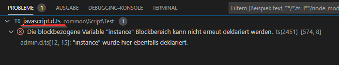

                                  @speedy-turbo Ich habe das Problem mit der unvollständigen Debugger-Ansicht gemeldet:
                                  https://github.com/ioBroker/ioBroker.javascript/issues/812

                                        @bahnuhr Da kann ich die Hinweise geben, die ich rausgefunden habe :
                                        1. Käfer drücken, dann kommen diese Buttons:
                                          Restart , Resume execution, Goto next line, step into function, step out from function
                                        Haltepunkte kann man setzen indem man mit linker Maustaste auf den linken Streifen klickt. ( Bei den Line numbers)
                                        Resume execution 5605518b-a179-4230-9593-48053669eb14-grafik.png startet das Ganze und hält dann am Breakpoint an
                                        Mit Goto next line kann dann man weiter gehen in Einzelschritten
                                        Den Wert von Variablen kann man im Stack Fenster anschauen

                                          #41
                                          @gargano sagte in Anfänger: IOBroker Java Script debuggen:
                                          Das klappt schon nicht.
                                          Bei mir kommen diese Buttons in hellgrau (also nicht aktiv)
                                          Das Script sieht man auch nicht mehr.
                                          Danke.
