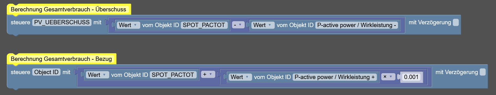

    Hallo in die Runde!
    Ich bin dabei meine ersten gehversuche in Blockly zu unternehmen.
    Zur Ermittlung meines Energieverbrauchs, ist eine kleine Berechnung notwendig.
    Diese Werte möchte ich dann in der VIS darstellen.
    Gesagt, getan...
    In dersten Zeile soll der Überschuss via Subtraktion von zwei Werten aus entsprechenden Datenpunkten gebildet und dann als PV_UEBERSCHUSS geschrieben werden. Die zweite Operation ist eine Addition aus zwei Werten.
    Leider kommt folgendes Fehlerlog, womit ich gar nicht klar komme:
    1.3.2021, 12:45:47.055	[info ]: javascript.0 (12935) Stop script script.js.common.PV_GESAMTVERBRAUCH
    1.3.2021, 12:45:47.068	[info ]: javascript.0 (12935) Start javascript script.js.common.PV_GESAMTVERBRAUCH
    1.3.2021, 12:45:47.085	[error]: javascript.0 (12935) script.js.common.PV_GESAMTVERBRAUCH: /opt/iobroker/node_modules/iobroker.javascript/lib/scheduler.js:330
    1.3.2021, 12:45:47.086	[error]: javascript.0 (12935)     at script.js.common.PV_GESAMTVERBRAUCH:9:1
    In den Objekten stehen bereits zwei Werte, die sich aber nicht mehr ändern:
    Die Werte sind ROT, was immer nichts Gutes bedeutet...
    Was mache ich falsch?
    Stehen die Scripte unter "common" richtig?
    Was bedeuten die Fehler?
    Vielen Dank schon einmal vorab...

                      @ub-privat sagte in Erstes Blockly und ich bin am scheitern!?:
                      wo muss ich den Fehler suchen!?
                      rechts oben die Ansicht von Blockly in javascript umstellen (nicht die Konvertierung!) und an den angegebenen Stellen suchen:
                      • PV_GESAMTVERBRAUCH:7:1 Zeile 7, Position 1
                      • PV_GESAMTVERBRAUCH:18:1 Zeile 18, Position 1
                      Im zweiten Blockly steht in steuere keine ID
                      ub.privatU 1 Antwort Letzte Antwort

                          Vielen Dank für die guten Hinweise:
                          Wenn ich entsprechend umstelle:
                          // Berechnung Gesamtverbrauch - Überschuss
                          on({id: "sma-speedwire.0.SPOT_PACTOT"/*SPOT_PACTOT*/, change: "any"}, function (obj) {
                            var value = obj.state.val;
                            setState("javascript.0.PV_GESAMTVERBRAUCH.PV_UEBERSCHUSS"/*PV_UEBERSCHUSS*/, (getState("sma-speedwire.0.SPOT_PACTOT").val - getState("sma-em.0.3006123832.psurplus").val * 0.001));
                          // Berechnung Gesamtverbrauch - Bezug
                            setState("javascript.0.PV_GESAMTVERBRAUCH.PV_BEZUG"/*PV_BEZUG*/, (getState("sma-speedwire.0.SPOT_PACTOT").val + getState("sma-em.0.3006123832.pregard").val * 0.001));
                          wede ich nicht wirklich schlauer. Die Datenpunkte habe ich überprüft.
                          Übersehe ich noch etwas?
                              ist das überhaupt das gepostete Script?
                              Stimmen die Zeilennummern im Code?
                              In Zeile 7 ist der Kommentar, und Zeile 18 gibt es gar nicht
                              Starte mal die Instanz neu

                                Der Neustart der Instanz scheint des Rätsels Lösung...
                                  // Berechnung - Überschuss
                                  // Berechnung - Bezug
                                //JTNDeG1sJTIweG1sbnMlM0QlMjJodHRwcyUzQSUyRiUyRmRldmVsb3BlcnMuZ29vZ2xlLmNvbSUyRmJsb2NrbHklMkZ4bWwlMjIlM0UlM0NibG9jayUyMHR5cGUlM0QlMjJjb21tZW50JTIyJTIwaWQlM0QlMjJBJTQwMldoJTIzU2lObVh4dENEJTIzcENTMiUyMiUyMHglM0QlMjIxODglMjIlMjB5JTNEJTIyMjEzJTIyJTNFJTNDZmllbGQlMjBuYW1lJTNEJTIyQ09NTUVOVCUyMiUzRUJlcmVjaG51bmclMjBHZXNhbXR2ZXJicmF1Y2glM0MlMkZmaWVsZCUzRSUzQ25leHQlM0UlM0NibG9jayUyMHR5cGUlM0QlMjJvbiUyMiUyMGlkJTNEJTIyUSU3QyU2MG53UHBDVCUyNVJCfjk3VmglMjQlM0Z6JTIyJTNFJTNDZmllbGQlMjBuYW1lJTNEJTIyT0lEJTIyJTNFc21hLXNwZWVkd2lyZS4wLlNQT1RfUEFDVE9UJTNDJTJGZmllbGQlM0UlM0NmaWVsZCUyMG5hbWUlM0QlMjJDT05ESVRJT04lMjIlM0VhbnklM0MlMkZmaWVsZCUzRSUzQ2ZpZWxkJTIwbmFtZSUzRCUyMkFDS19DT05ESVRJT04lMjIlM0UlM0MlMkZmaWVsZCUzRSUzQ3N0YXRlbWVudCUyMG5hbWUlM0QlMjJTVEFURU1FTlQlMjIlM0UlM0NibG9jayUyMHR5cGUlM0QlMjJjb21tZW50JTIyJTIwaWQlM0QlMjJjNXhITSUzQi1IKV9NcyUzQmZ+cnF3MyU0MCUyMiUzRSUzQ2ZpZWxkJTIwbmFtZSUzRCUyMkNPTU1FTlQlMjIlM0VCZXJlY2hudW5nJTIwLSUyMCVDMyU5Q2JlcnNjaHVzcyUzQyUyRmZpZWxkJTNFJTNDbmV4dCUzRSUzQ2Jsb2NrJTIwdHlwZSUzRCUyMmNvbnRyb2wlMjIlMjBpZCUzRCUyMiUyQiUyNXQpSSU2MGlXdXZFRHd0RWp0SlJYJTIyJTNFJTNDbXV0YXRpb24lMjB4bWxucyUzRCUyMmh0dHAlM0ElMkYlMkZ3d3cudzMub3JnJTJGMTk5OSUyRnhodG1sJTIyJTIwZGVsYXlfaW5wdXQlM0QlMjJmYWxzZSUyMiUzRSUzQyUyRm11dGF0aW9uJTNFJTNDZmllbGQlMjBuYW1lJTNEJTIyT0lEJTIyJTNFamF2YXNjcmlwdC4wLlBWX0dFU0FNVFZFUkJSQVVDSC5QVl9VRUJFUlNDSFVTUyUzQyUyRmZpZWxkJTNFJTNDZmllbGQlMjBuYW1lJTNEJTIyV0lUSF9ERUxBWSUyMiUzRUZBTFNFJTNDJTJGZmllbGQlM0UlM0N2YWx1ZSUyMG5hbWUlM0QlMjJWQUxVRSUyMiUzRSUzQ2Jsb2NrJTIwdHlwZSUzRCUyMm1hdGhfYXJpdGhtZXRpYyUyMiUyMGlkJTNEJTIyJTdEVSlHZiUyQiUyRkY0TXQ2JTdCVHdabiUyM0NLJTIyJTNFJTNDZmllbGQlMjBuYW1lJTNEJTIyT1AlMjIlM0VNSU5VUyUzQyUyRmZpZWxkJTNFJTNDdmFsdWUlMjBuYW1lJTNEJTIyQSUyMiUzRSUzQ3NoYWRvdyUyMHR5cGUlM0QlMjJtYXRoX251bWJlciUyMiUyMGlkJTNEJTIyKWIlMkJRTCU0MDYwZGhvZmsweVh6JTNBRzYlMjIlM0UlM0NmaWVsZCUyMG5hbWUlM0QlMjJOVU0lMjIlM0UxJTNDJTJGZmllbGQlM0UlM0MlMkZzaGFkb3clM0UlM0NibG9jayUyMHR5cGUlM0QlMjJnZXRfdmFsdWUlMjIlMjBpZCUzRCUyMk0zJTIzcjVaRCU1RFQlMjNlTy0tJTI1LTQuMnMlMjIlM0UlM0NmaWVsZCUyMG5hbWUlM0QlMjJBVFRSJTIyJTNFdmFsJTNDJTJGZmllbGQlM0UlM0NmaWVsZCUyMG5hbWUlM0QlMjJPSUQlMjIlM0VzbWEtc3BlZWR3aXJlLjAuU1BPVF9QQUNUT1QlM0MlMkZmaWVsZCUzRSUzQyUyRmJsb2NrJTNFJTNDJTJGdmFsdWUlM0UlM0N2YWx1ZSUyMG5hbWUlM0QlMjJCJTIyJTNFJTNDc2hhZG93JTIwdHlwZSUzRCUyMm1hdGhfbnVtYmVyJTIyJTIwaWQlM0QlMjI1ZjElN0RSbG9zUm5PeF9ZKExRTiglM0QlMjIlM0UlM0NmaWVsZCUyMG5hbWUlM0QlMjJOVU0lMjIlM0UxJTNDJTJGZmllbGQlM0UlM0MlMkZzaGFkb3clM0UlM0NibG9jayUyMHR5cGUlM0QlMjJtYXRoX2FyaXRobWV0aWMlMjIlMjBpZCUzRCUyMjVJJTdDa2h0ZEcqMFp2dFQlNDAlNUIwTG1oJTIyJTNFJTNDZmllbGQlMjBuYW1lJTNEJTIyT1AlMjIlM0VNVUxUSVBMWSUzQyUyRmZpZWxkJTNFJTNDdmFsdWUlMjBuYW1lJTNEJTIyQSUyMiUzRSUzQ3NoYWRvdyUyMHR5cGUlM0QlMjJtYXRoX251bWJlciUyMiUyMGlkJTNEJTIyJTNBS2QlN0MlM0FVJTI0JTNCR2paJTNEZ0lHTFNKYnglMjIlM0UlM0NmaWVsZCUyMG5hbWUlM0QlMjJOVU0lMjIlM0UxJTNDJTJGZmllbGQlM0UlM0MlMkZzaGFkb3clM0UlM0NibG9jayUyMHR5cGUlM0QlMjJnZXRfdmFsdWUlMjIlMjBpZCUzRCUyMlAlMkJLZ196SWlhJTI0QSglMkYlN0Rfc05YaiUyRiUyMiUzRSUzQ2ZpZWxkJTIwbmFtZSUzRCUyMkFUVFIlMjIlM0V2YWwlM0MlMkZmaWVsZCUzRSUzQ2ZpZWxkJTIwbmFtZSUzRCUyMk9JRCUyMiUzRXNtYS1lbS4wLjMwMDYxMjM4MzIucHN1cnBsdXMlM0MlMkZmaWVsZCUzRSUzQyUyRmJsb2NrJTNFJTNDJTJGdmFsdWUlM0UlM0N2YWx1ZSUyMG5hbWUlM0QlMjJCJTIyJTNFJTNDc2hhZG93JTIwdHlwZSUzRCUyMm1hdGhfbnVtYmVyJTIyJTIwaWQlM0QlMjJKbHNINHh5YSU1REtrYWZEQzhTcVUlN0IlMjIlM0UlM0NmaWVsZCUyMG5hbWUlM0QlMjJOVU0lMjIlM0UwLjAwMSUzQyUyRmZpZWxkJTNFJTNDJTJGc2hhZG93JTNFJTNDJTJGdmFsdWUlM0UlM0MlMkZibG9jayUzRSUzQyUyRnZhbHVlJTNFJTNDJTJGYmxvY2slM0UlM0MlMkZ2YWx1ZSUzRSUzQ25leHQlM0UlM0NibG9jayUyMHR5cGUlM0QlMjJjb21tZW50JTIyJTIwaWQlM0QlMjIlNUQ5OCUzQU1CQnpzJTYwMSU1RWhBc3BVY2txJTIyJTNFJTNDZmllbGQlMjBuYW1lJTNEJTIyQ09NTUVOVCUyMiUzRUJlcmVjaG51bmclMjAtJTIwQmV6dWclM0MlMkZmaWVsZCUzRSUzQ25leHQlM0UlM0NibG9jayUyMHR5cGUlM0QlMjJjb250cm9sJTIyJTIwaWQlM0QlMjJ4JTNGJTdEJTdDJTNEJTYwMHc0JTNBUHc5b29WQmYlN0RLJTIyJTNFJTNDbXV0YXRpb24lMjB4bWxucyUzRCUyMmh0dHAlM0ElMkYlMkZ3d3cudzMub3JnJTJGMTk5OSUyRnhodG1sJTIyJTIwZGVsYXlfaW5wdXQlM0QlMjJmYWxzZSUyMiUzRSUzQyUyRm11dGF0aW9uJTNFJTNDZmllbGQlMjBuYW1lJTNEJTIyT0lEJTIyJTNFamF2YXNjcmlwdC4wLlBWX0dFU0FNVFZFUkJSQVVDSC5QVl9CRVpVRyUzQyUyRmZpZWxkJTNFJTNDZmllbGQlMjBuYW1lJTNEJTIyV0lUSF9ERUxBWSUyMiUzRUZBTFNFJTNDJTJGZmllbGQlM0UlM0N2YWx1ZSUyMG5hbWUlM0QlMjJWQUxVRSUyMiUzRSUzQ2Jsb2NrJTIwdHlwZSUzRCUyMm1hdGhfYXJpdGhtZXRpYyUyMiUyMGlkJTNEJTIybzBfMyUzQVNnaWRhbXJOZCU2MFhaWUhwJTIyJTNFJTNDZmllbGQlMjBuYW1lJTNEJTIyT1AlMjIlM0VBREQlM0MlMkZmaWVsZCUzRSUzQ3ZhbHVlJTIwbmFtZSUzRCUyMkElMjIlM0UlM0NzaGFkb3clMjB0eXBlJTNEJTIybWF0aF9udW1iZXIlMjIlMjBpZCUzRCUyMjdqJTVCdTElNURSTlpRMi5mcG4tMXNvNSUyMiUzRSUzQ2ZpZWxkJTIwbmFtZSUzRCUyMk5VTSUyMiUzRTElM0MlMkZmaWVsZCUzRSUzQyUyRnNoYWRvdyUzRSUzQ2Jsb2NrJTIwdHlwZSUzRCUyMmdldF92YWx1ZSUyMiUyMGlkJTNEJTIyam13ekFPc1NqVSU0MHMpcyUyRkxVYmVkJTIyJTNFJTNDZmllbGQlMjBuYW1lJTNEJTIyQVRUUiUyMiUzRXZhbCUzQyUyRmZpZWxkJTNFJTNDZmllbGQlMjBuYW1lJTNEJTIyT0lEJTIyJTNFc21hLXNwZWVkd2lyZS4wLlNQT1RfUEFDVE9UJTNDJTJGZmllbGQlM0UlM0MlMkZibG9jayUzRSUzQyUyRnZhbHVlJTNFJTNDdmFsdWUlMjBuYW1lJTNEJTIyQiUyMiUzRSUzQ3NoYWRvdyUyMHR5cGUlM0QlMjJtYXRoX251bWJlciUyMiUyMGlkJTNEJTIyMmslMjRWJTVCdXhZJTI1akslM0YlMkIlMkMlMjVSJTNBWlglNjAlMjIlM0UlM0NmaWVsZCUyMG5hbWUlM0QlMjJOVU0lMjIlM0UxJTNDJTJGZmllbGQlM0UlM0MlMkZzaGFkb3clM0UlM0NibG9jayUyMHR5cGUlM0QlMjJtYXRoX2FyaXRobWV0aWMlMjIlMjBpZCUzRCUyMmFkRUxsVyU1RC1TJTQwJTVEcCU1QldPZ0clNUV+KCUyMiUzRSUzQ2ZpZWxkJTIwbmFtZSUzRCUyMk9QJTIyJTNFTVVMVElQTFklM0MlMkZmaWVsZCUzRSUzQ3ZhbHVlJTIwbmFtZSUzRCUyMkElMjIlM0UlM0NzaGFkb3clMjB0eXBlJTNEJTIybWF0aF9udW1iZXIlMjIlMjBpZCUzRCUyMjclNjB1X19BJTdCdUglNUUpNDNlNWIlMjUlMjNOdiUyMiUzRSUzQ2ZpZWxkJTIwbmFtZSUzRCUyMk5VTSUyMiUzRTElM0MlMkZmaWVsZCUzRSUzQyUyRnNoYWRvdyUzRSUzQ2Jsb2NrJTIwdHlwZSUzRCUyMmdldF92YWx1ZSUyMiUyMGlkJTNEJTIyUVZqUGV0bmN+QSpUJTQwfm9MWiU3Q2UwJTIyJTNFJTNDZmllbGQlMjBuYW1lJTNEJTIyQVRUUiUyMiUzRXZhbCUzQyUyRmZpZWxkJTNFJTNDZmllbGQlMjBuYW1lJTNEJTIyT0lEJTIyJTNFc21hLWVtLjAuMzAwNjEyMzgzMi5wcmVnYXJkJTNDJTJGZmllbGQlM0UlM0MlMkZibG9jayUzRSUzQyUyRnZhbHVlJTNFJTNDdmFsdWUlMjBuYW1lJTNEJTIyQiUyMiUzRSUzQ3NoYWRvdyUyMHR5cGUlM0QlMjJtYXRoX251bWJlciUyMiUyMGlkJTNEJTIySms3TW8lNUUzWktVQk4lNjBzKiUyM21XU3ElMjIlM0UlM0NmaWVsZCUyMG5hbWUlM0QlMjJOVU0lMjIlM0UwLjAwMSUzQyUyRmZpZWxkJTNFJTNDJTJGc2hhZG93JTNFJTNDJTJGdmFsdWUlM0UlM0MlMkZibG9jayUzRSUzQyUyRnZhbHVlJTNFJTNDJTJGYmxvY2slM0UlM0MlMkZ2YWx1ZSUzRSUzQyUyRmJsb2NrJTNFJTNDJTJGbmV4dCUzRSUzQyUyRmJsb2NrJTNFJTNDJTJGbmV4dCUzRSUzQyUyRmJsb2NrJTNFJTNDJTJGbmV4dCUzRSUzQyUyRmJsb2NrJTNFJTNDJTJGc3RhdGVtZW50JTNFJTNDJTJGYmxvY2slM0UlM0MlMkZuZXh0JTNFJTNDJTJGYmxvY2slM0UlM0MlMkZ4bWwlM0U=
                                Logeintrag:
                                1.3.2021, 13:31:46.861	[info ]: javascript.0 (18061) Stop script script.js.common.PV_GESAMTVERBRAUCH
                                1.3.2021, 13:31:46.869	[info ]: javascript.0 (18061) Start javascript script.js.common.PV_GESAMTVERBRAUCH
                                1.3.2021, 13:31:46.873	[info ]: javascript.0 (18061) script.js.common.PV_GESAMTVERBRAUCH: registered 1 subscription and 0 schedules
                                Änderung der Datenpunkte erfolgt:
                                Es funktioniert!!!
                                Ich danke euch!!!
                                  Dann lief noch was im Hintergrund
                                  Wenn das keine Adapterdatenpunkte sind, sondern selbst erstellte, bitte aktualisiere und nicht steuere nehmen.

                                      Die Punkte sind selbst erstellt, werde das ändern:
                                      Schaut dann so aus:

                                          @jan1 sagte in Erstes Blockly und ich bin am scheitern!?:
                                          Ist das wirklich relevant, ob man hier aktualisiere oder steure nimmt?
                                          Hier nur kosmetisch. Dann gibt es keine roten Werte ;-)
                                          bei Steuerung von Adaptern über deren Datenpunkte muss steuere genommen werden um dem Adapter zu sagen, dass dieser etwas tun soll.
                                          Nach getaner Arbeit setzt dieser dann das ACK-Flag auf true (was beim aktualisiere von vornherein gesetzt wird)
