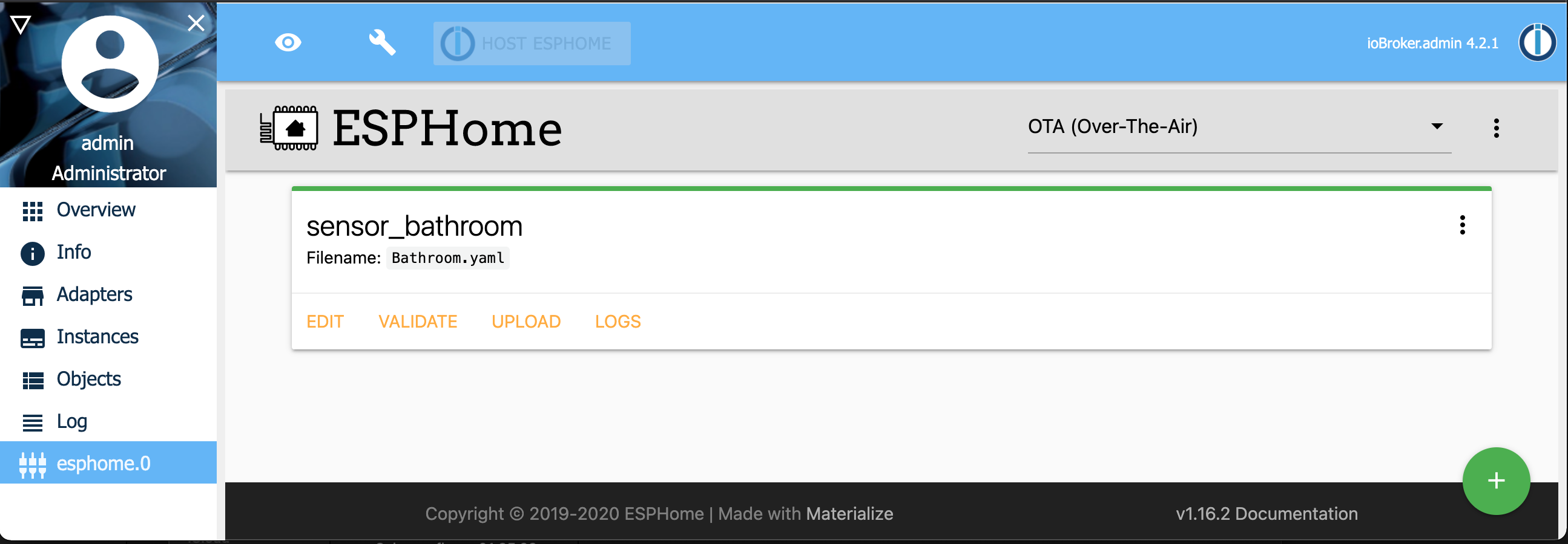

                                        Es gibt mehrere Möglichkeiten zu flashen oder OTA zu nutzen. Zumindest bei mir. Aber meine Installation ist auch ein Sonderfall, weil mein ioBroker unter Windows läuft und ich meine ymals auch auf einem Win Rechner erstelle und compiliere. (Dadurch kann ich das ESPHOme Dashboard nicht nutzen. Habe aber auch keine USB Probleme und ein sehr stabiles System mit geringem Wartungsaufwand.)
                                        • Urflashen mache ich über USB am Win Rechner. Also neuer Wemos zum ersten mal mit ESPHome versorgen
                                        • Wiederholungs-OTA-Flashen bei gleichem Sensornamen geht bei mir automatisch beim compilieren des YAML
                                        • Einen Sensor umwidmen, also mit einem anderen Namen oder YAML versehen, geht bei mir nicht automatisch. Der Compilerlauf endet nach der Programmerzeugung und findet den neu benamten Sensor nicht. Klar den gibt es auch nicht, der hat ja noch den alten Namen. In diesem Fall rufe ich die Website des umzuwidmenden Sensors auf und nutze OTA via upload. Das zugehörige Uploadfile heißt firmware.bin und findet sich auch meinem PC im Verzeichnis mit dem neuen Namen
                                        Wenn im yaml "logging" aktiviert ist, dann versucht sich die Entwicklungsumgebung nach dem OTA Flashen mit dem ESP zu verbinden. Der ist aber noch im Reset und orientiert sich noch in der WLAN Welt, meldet sich an etc. Das dauert. Deshalb kann es zu einigen Timeout Meldungen kommen. Ab und an braucht ein ESP auch mal einen zusätzlichen manuellen Reset nach dem OTA, was besonders lästig ist,
                                        Wenn der ESP dann gebootet hat, im WLAN angekommen ist, connected er sich mit dem Rechner und das logging kann beginnen.
                                        Das logging nutze ich nur während der Entwicklung. Bei den Produktivteilen kommentiere ich das aus. Dann gibt es auch die timeout Meldungen nicht mehr.
                                        Wichtig ist dann die Ansicht in der Instanz des ioBroker ESPHome Adapters. Dort muß der ESP sichtbar und grün sein.
                                        Dann liefert er auch Daten in die ioBroker Datenstruktur.
