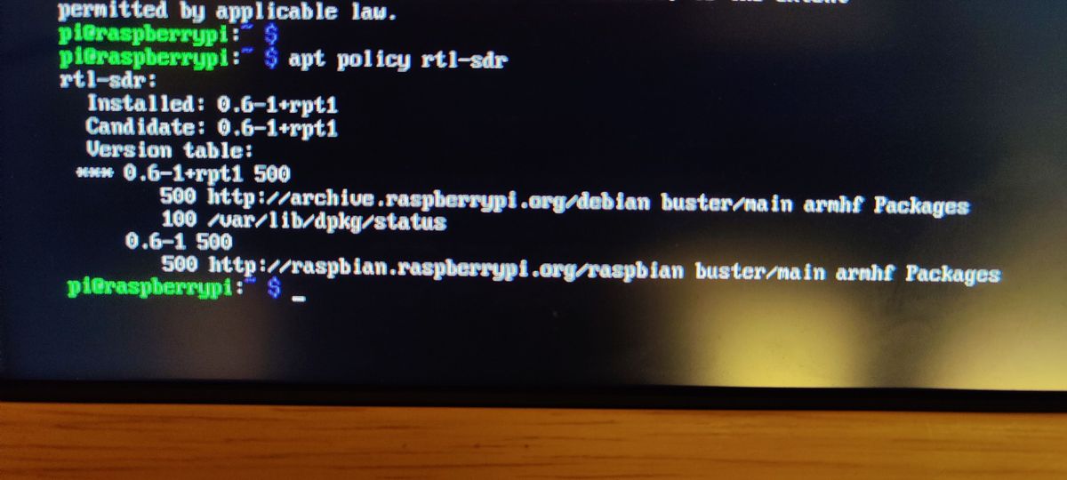

          Das scheint schon installiert zu sein (sh. Bild).
          Funktioniert trotzdem nicht.

            Bitte keine Screenshots von KonsolenTEXT sondern Text auch als solchen in </> CodeTags posten. Kann man besser und überall lesen.
