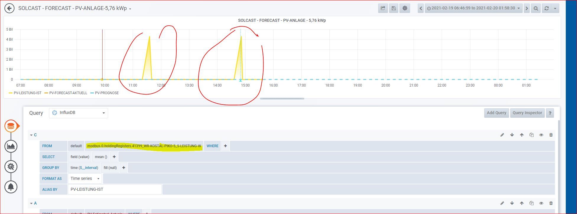

    Ich zeichne die Leistungswerte der PV in W über den Adapter modbus.0 auf.
    Wir hatten heute schon zum 2. mal einen kurzen Stromausfall und anschließend bekomme ich Leistungswerte mit 7 Stellen in Grafana zur Darstellung von Progonose, Forecast über Solcast und IST-PV-Leistung-W.
    Wie kann ich nun in der InfluxDB diese falschen Werte rückwirkend löschen ?
    Sind vermutlich nur 10 Werte.
    Danke für die Info.
    LG
    Karl

      @goetschhofer Über das CLI:
      https://docs.influxdata.com/influxdb/v1.8/tools/shell/

        crunchip
        @goetschhofer siehe HIER bzw falls schon die neue InfluxDP Version besser hier, da sich die timestamp Eingabe geändert hat.

                  crunchip
                  @goetschhofer ja bei Influx arbeitet man auf der Konsole, mit dem Befehl influx bist du in der influx cli, das hatten wir aber schon in den anderen Threads. Von da, kannst du dann alles weitere machen, wie Werte abrufen, Datenbanken anlegen, löschen, Serien löschen oder auch einzelne Messpunkte löschen.
                  Oder eben mit InfluxDB Studio, damit haste ne Gui, das musst allerdings erst installieren
