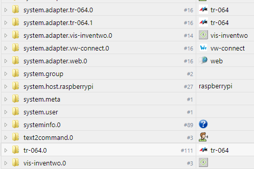

      Ich habe zwei Fritz Boxen und dabei eine über VPN verbunden. Die Adressen sin dann 192.168.178.1
      und 192.168.198.1
      Mit diesen beiden Adressen habe ich den tr-06 2x installiert bekommen.
      Doch in Objects ist nur ein Adapter zu finden s. Bild:
      Im Log steht dann:
      tr-064.1 2021-02-12 14:38:08.700 warn (30544) Terminated (JS_CONTROLLER_STOPPED): Fatal error. Can not connect to your FritzBox.
      tr-064.1 2021-02-12 14:38:08.698 error (30544) ~
      tr-064.1 2021-02-12 14:38:08.698 error (30544) ~~ If configuration, network, IP address, etc. ok, try to restart your FritzBox
      tr-064.1 2021-02-12 14:38:08.697 error (30544) ~~ Fatal error. Can not connect to your FritzBox.
      Ist es denn nicht möglich zwei tr-064 Adapter zu betreiben?

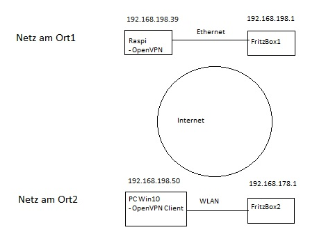

                          @wendy2702 Hier mal das netz mit den 2 Fritzboxen und dem ioBroker-Raspi:
                          Ich hatte den OpenVPN deshalb installiert, weil es nicht geklappt hat die Fritzboxen zu einem Netz zusammenzuschalten.
                          Da mit OpenVPN ja der gewünschte Fernzugang einwandfrei klappt bin ich eigentlich auch zufrieden nur das der zweite tr-064 Adapter nicht erreicht werden kann stört mich noch.
                          R wendy2702 2 Replies Last reply Reply Quote 0

                                  @werner2000x Ich glaube nicht das du mit dieser Konfiguration beide Fritzboxen per Adapter erreichen kannst da der VPN Tunnel ja vor bzw. hinter der Box Terminiert wird.
                                  An welchem der beiden Orte und an welcher Stelle läuft der ioBroker?
                                  Kenne den OpenVPN Client nicht aber hast du im Client eingestellt das der komplette Traffic über den Tunnel geht oder wie ist das Konfiguriert?
                                  Einfacher wäre es das VPN der Boxen zu verwenden.

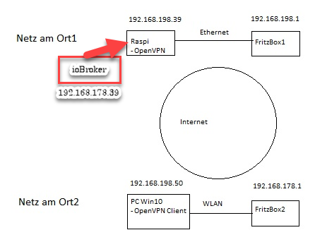

                                      @werner2000x sagte in tr-064 nur einmal verwendbar ?:
                                      Der ioBroker steht entfernt auf 192.168.178.39
                                      Und der iobroker PC hat wirklich diese IP Adresse ?
                                      Also so:
                                      Oder wie?
                                      EDIT: OK. Jetzt gelesen OpenVPN und Iobroker ist "EIN" Raspi mit der IP 192.168.198.39 und nicht wie von dir vorher geschrieben 192.168.178.39
                                      • wendy2702
                                        wendy2702 last edited by
                                        Wie schon gesagt. Die Fritzbox 2 am Ort 1 kannst du aus dem VPN nicht erreichen da der Tunnel erst im WIN PC terminiert (beendet) wird. Den Traffic den du zwischen dem Raspi und deinem WIN10 PC austauschst sehen die FB nicht wirklich da im Tunnel und aus dem kommst du so einfach nicht raus oder rein.... ist ja der Sinn von VPN
