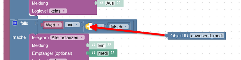

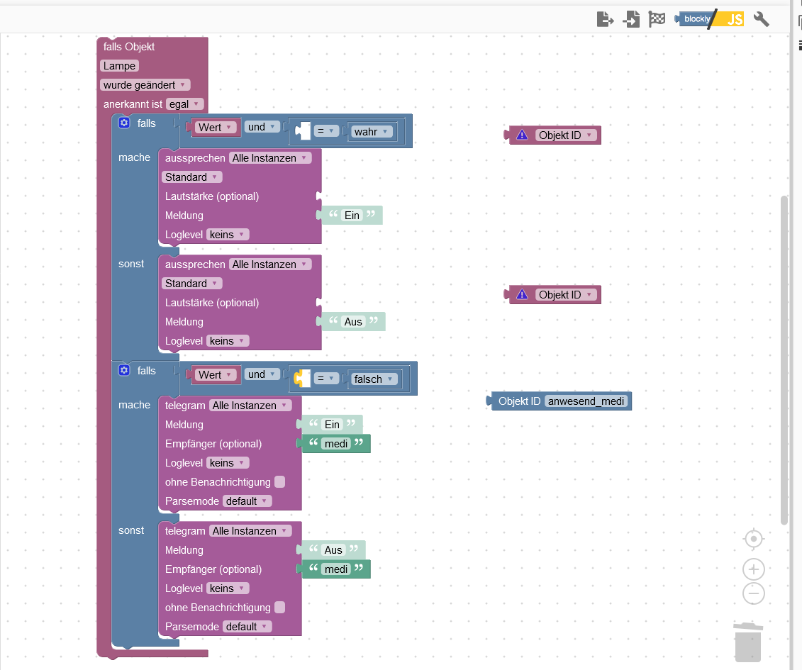

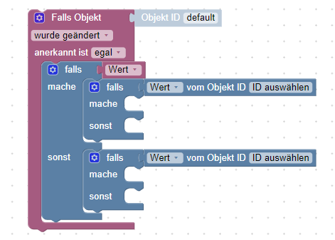

    Hi miteinannder bin sehr auf dem Gebiet Blockly, Iobroker&co, versuch seit geraumer zeit ein Script zusammenzustellen, wo es darum geht, wenn ich Anwesend bin und das Licht wird eingeschaltet, soll eine Sprachausgabe erfolgen, falls ich aber ausser Haus bin, und das Licht wird ein oder abgeschalten, dann soll ein Telegram verschickt werden, aber irgendwo ist noch der wurm drin, vielleicht hat jemmand ein Tip für woran es hängtScreenshot (169).png

      crunchip
      @medolino erster Blick...Trigger in Trigger...macht man nicht
      Trigger Lampe
      blauer falls WERT Und daheim wahr
      labern
      blauer falls WERT Und daheim nicht wahr
      sende text
      • crunchipC crunchip
        Trigger Lampe
        labern
        sende text
        medolino

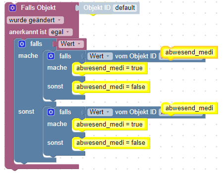

        @crunchip ich denke das wird auch falsch sein, irgendwie bekomm ich die blauen Objetkt id´s nicht rein, nur die Violetten, aber da kann ich keine id´s auswählenScreenshot (170).png

          crunchip
          @medolino sagte in Bei Abwesenheit Sprechen, sonst text:
          meinst du, der Platz ist zu klein😂
          freilich kannst du die da Anhängen,
          deine 2 Wert(Objekt) kannste löschen, die das so leer in der Luft hängen
          die beziehen sich ja auch auf den Wert des Triggers, deshalb sind die beiden mit einem ! versehen

            medolino
            schrieb am zuletzt editiert von medolino
            @crunchip also die blauen objekt id´s zieh ich mit der maus auf den leeren platz, das passt sich in der größe an, sobald ich die maustaste loslass, springt es wieder raus 🙄

              @medolino da muss er rein
                medolino
                @crunchip genau, und da springt er wieder raus
                M crunchipC 2 Antworten Letzte Antwort
                • M medolino
                  MCU
                  @medolino Da muss ein Wert rein:
                  Wenn Wert (ID) boolean

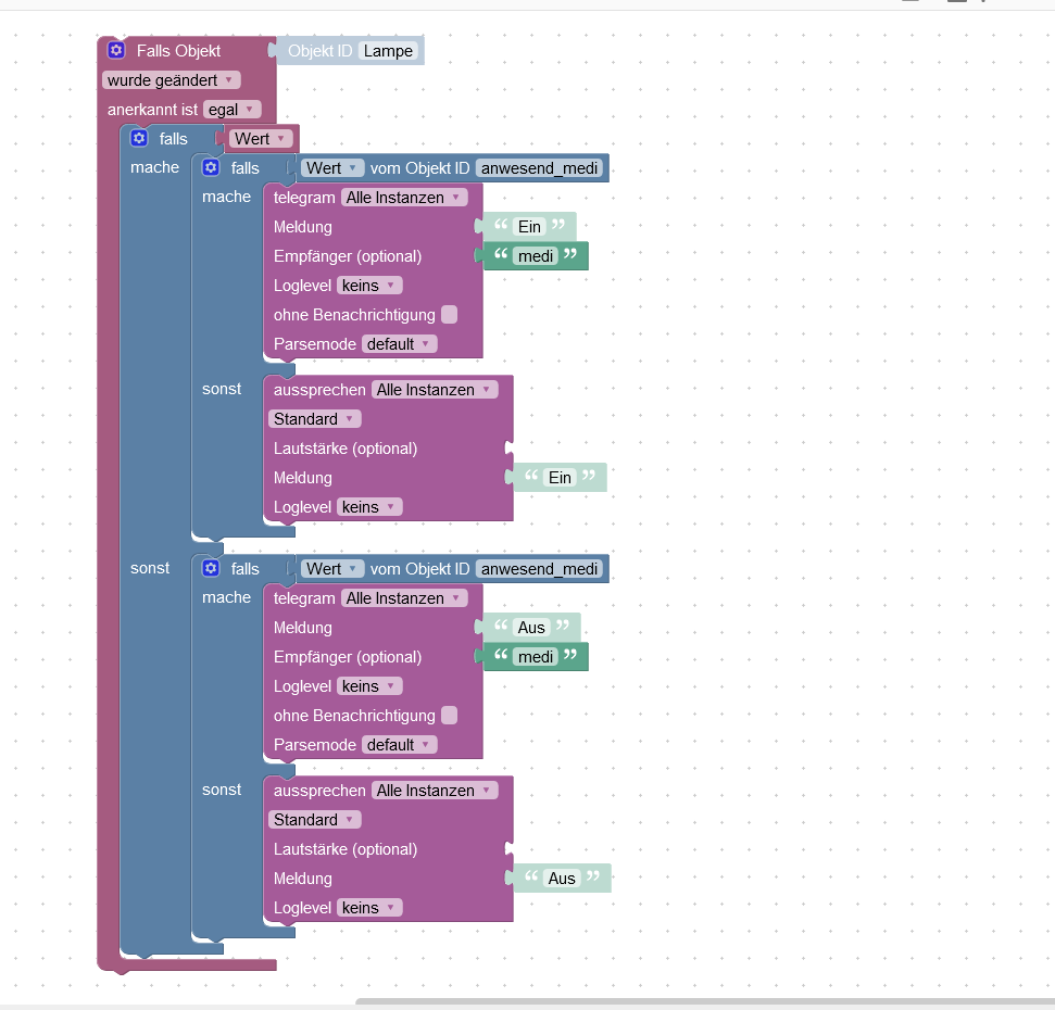

                      @mcu habs inzwischen rausgefunden, die geschichte läuft aber so nicht

                        @medolino Hab nicht alles gelesen, welcher Wert wird denn von Lampe erzeugt?
                        • M MCU
                          medolino
                          @mcu nur true oder false
                          • M medolino
                            MCU
                            @medolino Und die Objekt ID anwesend_medi auch?
                            • M MCU

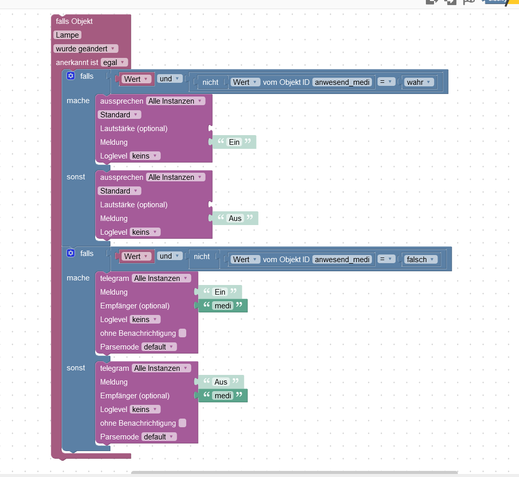

                              medolino
                              @mcu jap, so siehts im moment aus, läuft aber nicht richtig

                                  crunchip
                                  @medolino du hast auch ein "nicht" davor gebastelt

                                    MCU
                                    @crunchip Sollte so aussehen:
