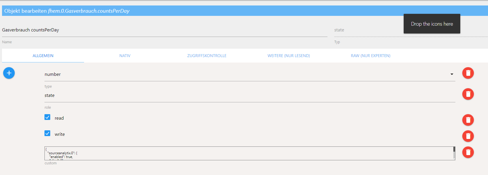

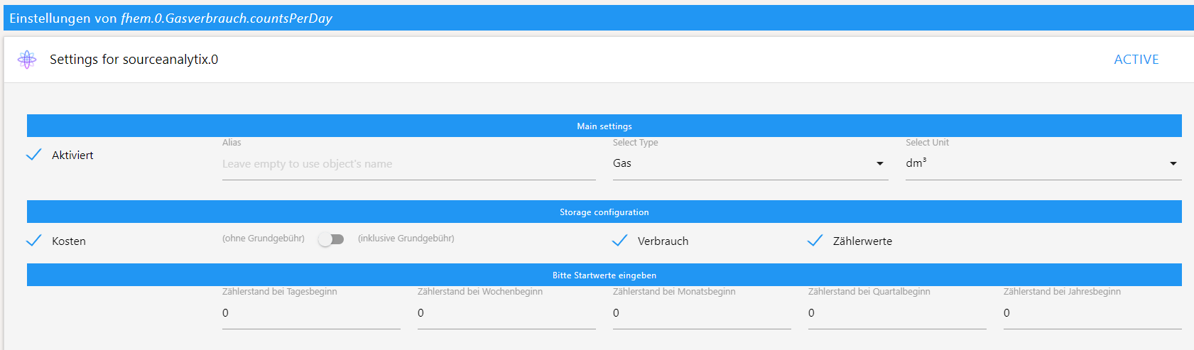

    Hallo Zusammen
    versuche gerade mit Source Analytix meinen Gasverbrauch zu ermitteln bzw. den Wert in Eur.
    Dasselbe habe ich mit der Steckdose HS110 schon hinbekommen. Aber beim Gas will es nicht klappen.
    Habe einen Raspi mit Fhem am laufen, der über GPIO von einem Reedkontakt jede Umdrehung zählt.
    Diese habe ich als Objekt in IOBroker. Aber ich bekomme immer den Fehler:
    (11079) Input value for fhem.0.Gasverbrauch.countsPerDay, type = string but should be a number, cannot handle calculation
    siehe auch Bilder anbei
    gasverbrauch_objekt.png !
    gasverbrauch__einstellungen.png !
    Was kann ich machen, wo liegt der Fehler?
    Danke für eure Hilfe

      @eule66 sagte in Source analytix Problem mit Wert:
      eule66E ub.privatU 2 Antworten Letzte Antwort
      • crunchipC crunchip
        eule66E Offline
        eule66E Offline
        eule66
        @crunchip aber der wert ist doch auf Number siehe Bild oder?
        • eule66E eule66
          crunchipC Abwesend
          crunchipC Abwesend
          crunchip

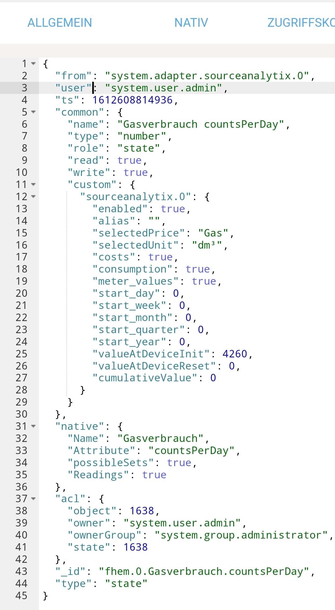

          @eule66 schau mal in der Raw nach
          eule66E 1 Antwort Letzte Antwort
            eule66E Offline
            eule66E Offline
            eule66

              @eule66 hm, vielleicht liegt es an der Rolle, müsste dies nicht "value" sein? des weiteren hat dein DP auch keine Unit!?
                eule66E Offline
                eule66E Offline
                eule66
                schrieb am zuletzt editiert von eule66
                @crunchip
                habe die Instanzen gestoppt, Datenpunkt gelöscht, Instanz Fhem gestartet, Rolle angepasst auf value,
                Instanz Source Analaytix gestartet --> selbe Fehlermeldung .
                Wie kann man dem Datenpunkt eine Unit zuweisen?
                Habe in Raw den Punkt "Unit": "dm³", eingefügt und Source Analytix neu gestartet selber Fehler

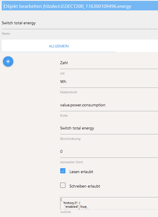

                          ub.privatU Offline
                          ub.privatU Offline
                          ub.privat
                          @crunchip
                          @eule66
                          mit genau diesem Problem ärgere ich mich auch gerade.
                          Möchte gern die Werte aus den FritzDect-Steckdosen verarbeiten.
                          Die Datenpunkte sehen wie folgt aus:
                          Im Detail:
                          Wird als als Zahl angelegt.
                          Im Log des Source-Adapters steht wie folgt:
                          sourceanalytix.0	2021-03-04 18:51:44.166	error	(2163) Input value for fritzdect.0.DECT200_116300116522.energy, type = string but should be a number, cannot handle calculation
                          sourceanalytix.0	2021-03-04 18:51:44.133	error	(2163) Input value for fritzdect.0.DECT200_116300109496.energy, type = string but should be a number, cannot handle calculation
                          sourceanalytix.0	2021-03-04 18:51:44.090	error	(2163) Input value for fritzdect.0.DECT200_24:65:11:C6:08:B3.energy, type = string but should be a number, cannot handle calculation
                          Muss ich auch einen "Pseudo-DP" anlegen oder kann ich an dem bestehnden etwas konfiguriren?
                          Wenn ja - WIE???

                            @ub-privat sagte in Source analytix Problem mit Wert:
                            ja, entweder nen alias erstellen oder nen eigenen Datenpunkt und entsprechend von string in number umwandeln
