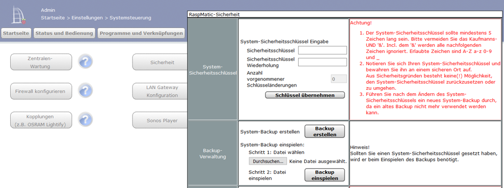

        hoffe das das gemeint ist...
        • Vanom VineV Vanom Vine
          @vanom-vine sagte in Raspmatic mit IO Broker div fehler.:
          ok - alle Scheunentore offen

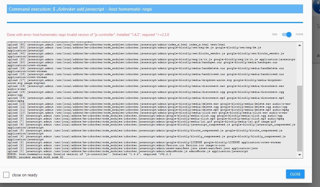

          Bevor wir da weitermachen, habe ich jetzt doch versucht deine Mikrobild zu entziffern.
          Da scheint etwas zu stehen, dass dein js-controller veraltet ist.
          Code bitte nie als Screenshot, sondern immer als Text in code-tags posten!
          Wenn das stimmt was ich da meine zu lesen, ist dein Controller aber uralt!
