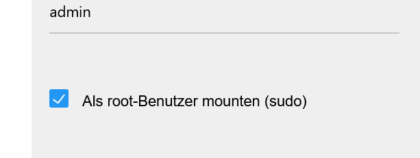

            • F
              fastfoot @RaspiUser last edited by
              @raspiuser sagte in backup Adapter 1.7.0 Fehlermeldung:
              Nur der Strom war weg ...
              die QNAP mag einen Stromausfall aber gar nicht, wurdest du danach aufgefordert das Dateisystem zu prüfen? EVTL auch SAMBA neu starten
              Thomas Braun RaspiUser 2 Replies Last reply Reply Quote 0

                • RaspiUser
                  RaspiUser @fastfoot last edited by
                  @fastfoot said in backup Adapter 1.7.0 Fehlermeldung:
                  ja, dem Vorgang hatte ich auch zugestimmt, danach die NAS neu gestartet.
                  ... der Haken war so gesetzt ...
                  F 1 Reply Last reply Reply Quote 0

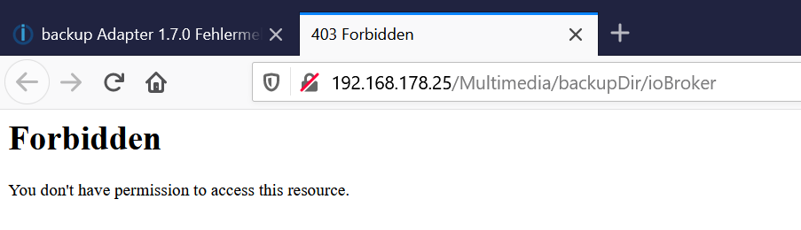

                    • RaspiUser
                      RaspiUser @Thomas Braun last edited by
                      @thomas-braun
                      ... sieht so aus:
                      • F
                        weghaken.... Übernehmen... anhaken... Übernehmen(=Neustart). Mir fällt dazu wenig ein, aber wenn der Adaper den Ordner nicht findet bzw im Browser Forbidden kommt, dann stimmt da was mit den Rechten nicht(mehr)
                        RaspiUser 2 Replies Last reply Reply Quote 1
                        • Thomas Braun
                          Thomas Braun Most Active @RaspiUser last edited by Thomas Braun
                          @raspiuser Dateisystem in den Binsen.
                          Konsolentext bitte nicht als Screenshot sondern als Text in CodeTags.

                            • RaspiUser
                              @fastfoot
                              ... läuft gerade ... ich greife nach jedem Srohhalm ...
                              • RaspiUser
                                .... läuft gerade ....
