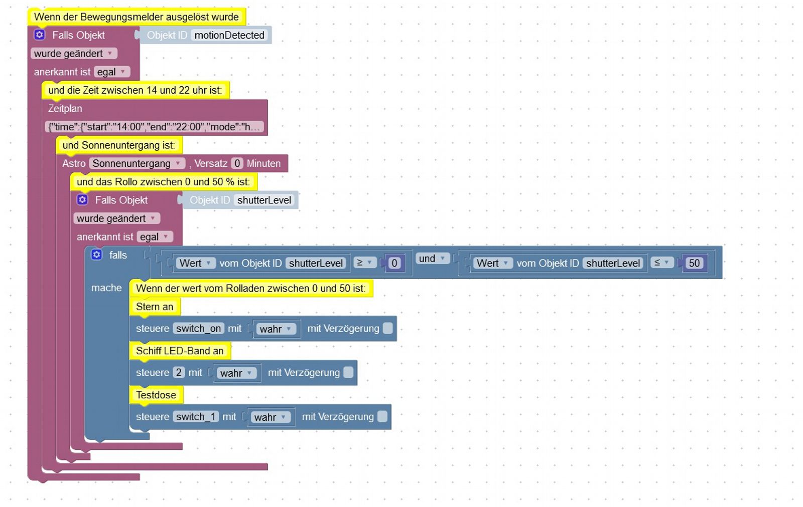

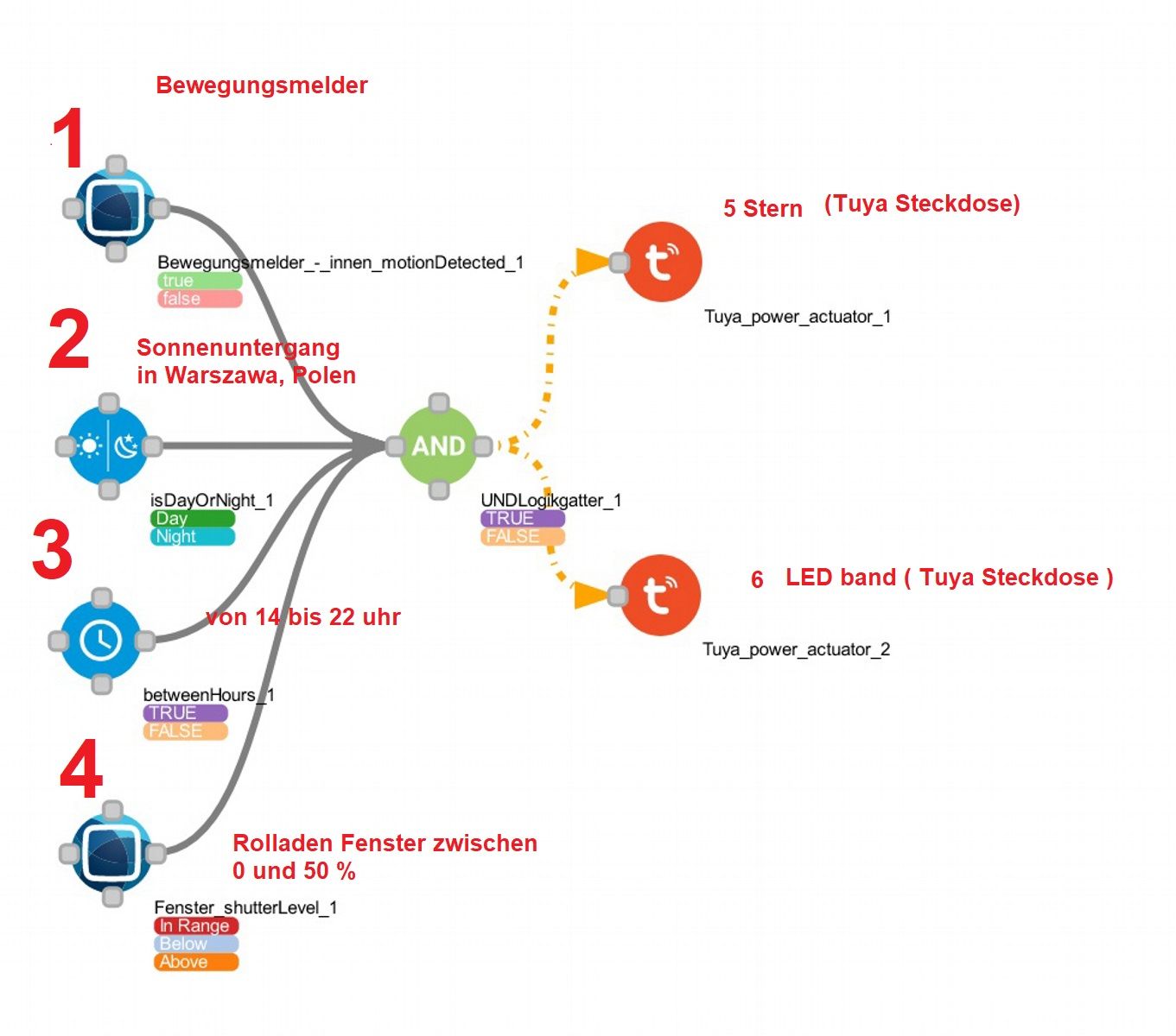

    Hab jetzt seit 3 Tagen einen Raspberry Pi 4 und da dann iobroker installiert.
    Ich benutze Hue, IKEA Trådfri, Homatic IP und noch das eine oder andere Gerät ( Luftentfeuchter )...

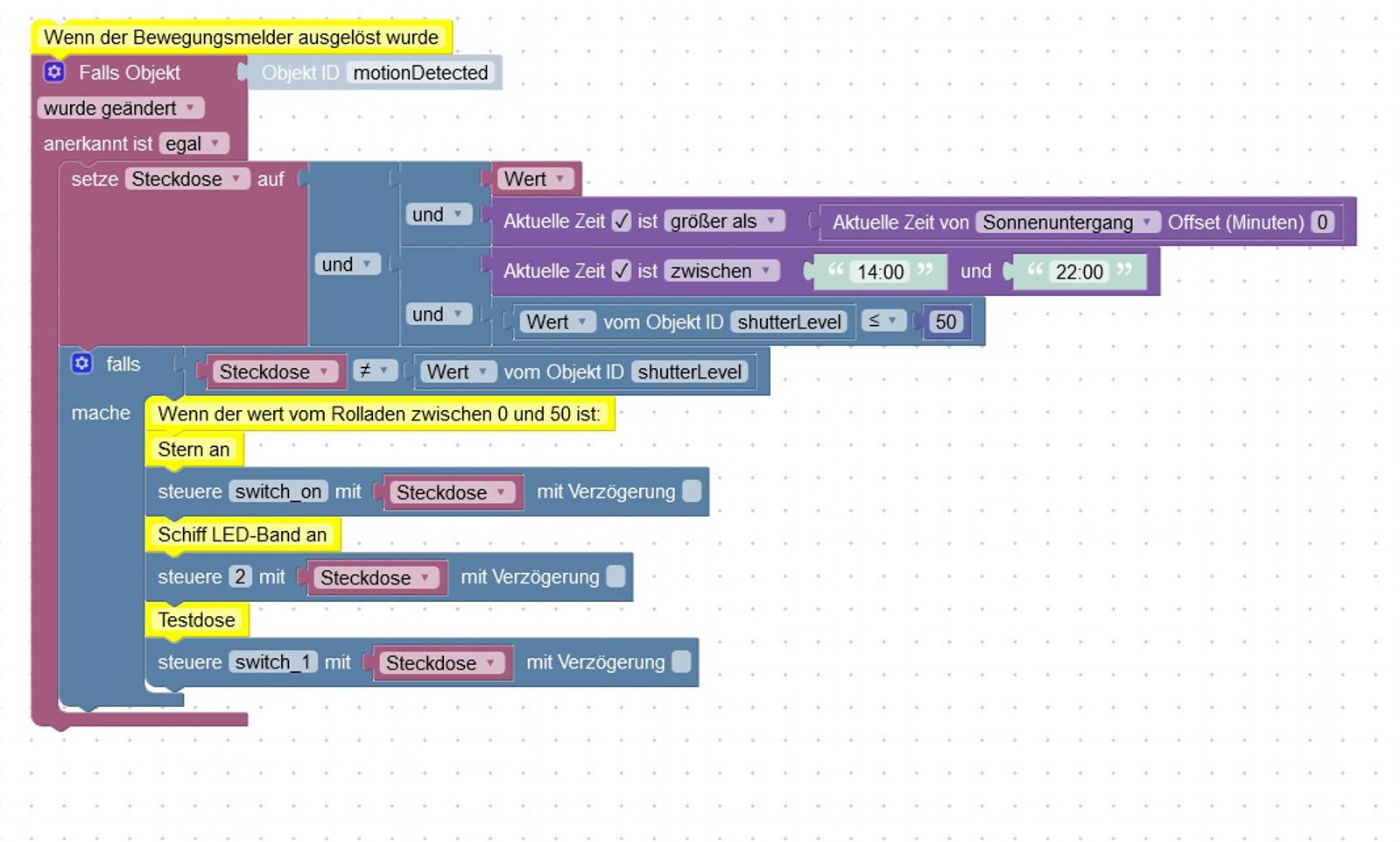

    Ich benutze einen Homematic IP Lichtsensor – außen um so einiges zu Steuern, in der HmIp App, andere Sachen die Hersteller übergreifent sind löse ich
    momentan mit Conrad connect. Leider unterstützen die nicht diesen Homematic IP Lichtsensor und wollen das wohl sobald auch gar nicht.
    Da ich viele Routinen in den jeweiligen APP’s habe und das so langsam unübersichtlich wird und ich hier und da schon suchen muss wo ich was eingestellt habe
    und immer wieder auf iobroker hingewiesen wurde habe ich mir jetzt mal so ein Teil zugelegt.
    Ich habe es auch schon geschafft die Geräte von HmIp, Hui und Tuya (da hat es etwas länger gedauert :( ) in den iobroker zuzufügen.
    eine 0 8 15 Szene wo ich via Lichtsensor nach Lux wert dann eine Tuya Steckdose an und aus schalten lasse je nachdem wie hell es grade draußen ist habe ich auch hinbekommen aber dafür habe ich die Kiste ja nicht geholt ;)
    Was brauch ich den oder wie setze ich sowas den im iobroker um?
    bei AND wird dann eingestellt das der Bewegungsmelder ausgelöst werden muss bei Nacht zwischen 14 und 22 Uhr und das Rollo muss zwischen 0 und 50 % auf sein.
    Kann mir da einer auf die Sprünge helfen den ich habe noch nicht wirklich einen Plan wie das mit dem iobroker geht......
    Ich vermute mal das man dafür diese Skripte benutz... aber da ist dann auch schon Ende leider.....

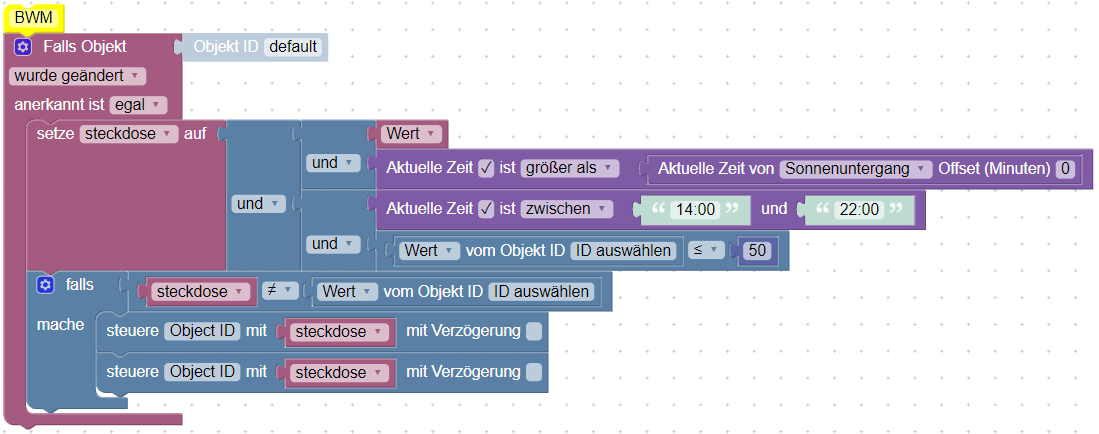

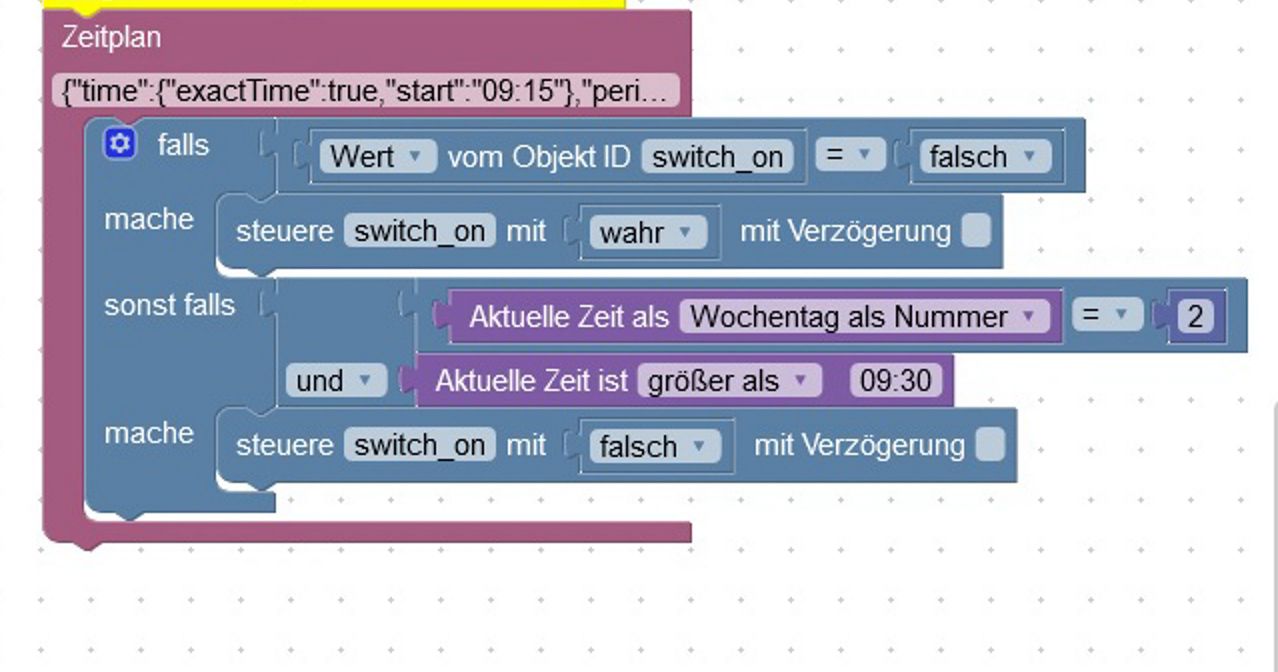

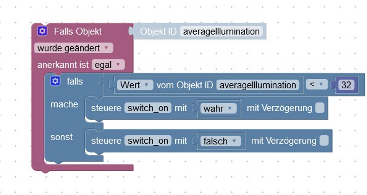

              Hi
              Also gelesen und Videos habe ich schon Stunden lang jetzt.....
              Muss ja erst mal begreifen wie der Syntax sein muss... ;)
              Ich hoffe dass ich das soweit richtig gemacht habe
              das "averagelllumination" ist der HmIp Außen Lichtsensor Wert in Lux
              (Kann man das irgendwie umbenennen?)
              wenn da der Wert "unter" 32 geht dann schaltet die Smart Life ( Tuya ) dose an wenn er höher wird geht sie aus...
              Funktioniert soweit auch :-)
              Da ist ja auch dieser " switch_on" was ja eigentlich die Dose ist die "Schuppen" heißt.
              Kann man das da auch irgend wie machen das da der Name der Dose steht?
              mfg

                @digi-bit sagte in Erste schritte, wie ?:
                Dort wird angezeigt, was in dem Objekt unter Name steht.
                Dort kannst du es auch ändern

                  @digi-bit sagte: Kann man das irgendwie umbenennen?
                  Im Tab "Objekte" kann man die Namen ändern.
                  Du solltest noch eine Hysterese einbauen, damit die Lampe im Grenzbereich nicht ständig ein- und ausschaltet.
                  D 1 Antwort Letzte Antwort

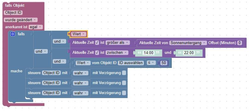

                    wo finde ich das Hysterese ?

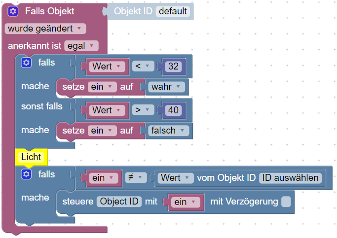

                      @digi-bit sagte: Ich habe kein Tab Objekte
                      Wirklich?
                      Die muss man programmieren.
                      Wert findet man unter "Trigger".

                        Digi-Bit

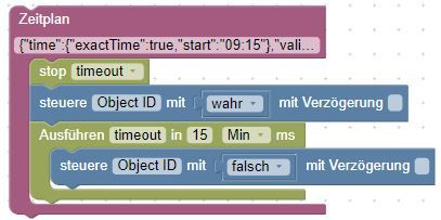

                        hallo ;)
                        Wo finde ich den das "Setze ein auf " teil, ich such mich schon Tod ^^
                        den rest habe ich soweit schon hinbekommen
                        mfg

                          @digi-bit sagte: Wo finde ich den das "Setze ein auf " teil,
                          Unter "Variablen" muss erst die Variable ein erstellt werden, damit sie anschließend verwendet werden kann.

                            das Script rennt soweit und ich bin dir sehr dankbar für die Hilfe!
                            Ich hocke jetzt 9 Stunden vor der Kiste, Lese viel und schau auch viele Videos aber ich bekomme das 2te Objekt nicht auf die reihe...

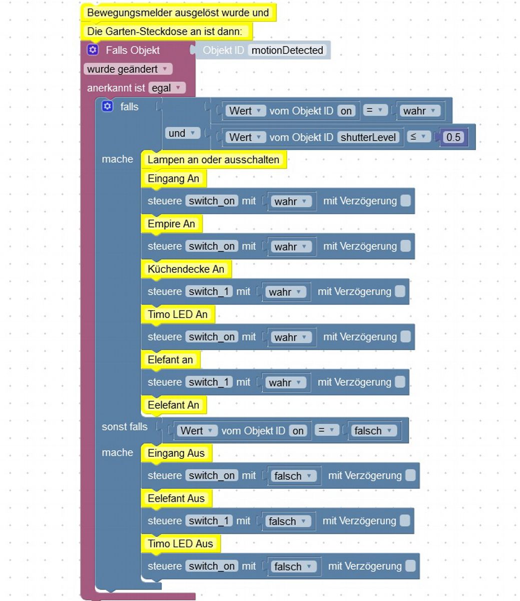

                            Das hier habe ich bei Conrad connect gebastelt und macht was es soll.
                            Nur will ich das ja jetzt auf dem ioBroker haben.
                            Ich denke mal das man kein Trigger in einem Trigger haben darf oder?
                            Mein wissen ist bis jetzt aber noch so klein über iobroker das ich kein Plan habe wie ich das
                            umsetzen muss.
                            um zu zeigen was ich vor habe ich das nach dem Prinzip von Conrad zusammen gebaut, funktioniert aber nicht :(
                            Kann mir da einer mal helfen wie ich das richtig zusammen baue?
                            Mfg

                              Guten Abend.....
                              umsetzen muss.
                              Mfg

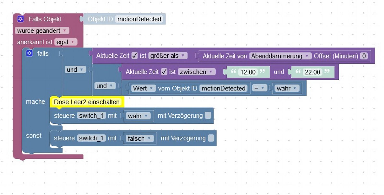

                              @digi-bit sagte: Ich denke mal das man kein Trigger in einem Trigger haben darf oder?
                              Richtig.
                              Auf welche Ereignisse soll reagiert werden? Nur auf Bewegung?
                                Richtig.
                                Digi-Bit
                                @paul53 said in Erste schritte, wie ?:
                                Richtig.
                                mmm, Ja, also das soll der Auslöser sein,
                                zusätzlich soll aber noch sein das es bei "Sonnenuntergang" ist, nur in der zeit von "14:00 bis 22:00 uhr und dass das Fenster "Rollo" zwischen "0% und 50 %" liegt.
                                Hab schon langsam ein Knoten im Kopf wie ich das hier machen muss :(
                                Kannst du mir da wieder so ein tolles Beispiel zeigen ?
                                mfg

                                  @digi-bit sagt: Beispiel zeigen ?
                                  David G.D D 2 Antworten Letzte Antwort
                                    David G.D Online
                                    David G.D Online
                                    David G.
                                    Wie funktioniert in deinem Beispiel das "setze auf"?
                                    Habe das bisher immer genutzt, um EINEN Wert in eine Variable zu schreiben und zu verarbeiten.
                                    Werden so alle Bedingungen in die eine Variable gepackt um diese auf wahr zu prüfen?
                                    Ich hätte vermutlich beim "Falls" alle Bedingungen mit einem "und" reingepackt.
                                    Wenn man nicht alle "Kniffe" kennt, werden die Blocklys immer viel länger als sie sein müssen.....(zB wenn man auf wahr prüfen will noch den Block falls wahr mit verbaut.)
                                    Hier ein kleines Video. Hilft ggf auch dem TE. Fand es anfangs praktisch, um die Beispiele von euch zu kapieren, wo ich immer dachte dass manche Blöcke fehlen.
                                    YouTube
                                      Digi-Bit
                                      Moin ;)
                                      Sieht gut aus, nur bin ich mal wieder zu doof und finde das " und " teil da nicht....
                                      Da es Blau ist fürde ich es bei Logik vermuten aber da finde ich nix was eine zacken nach links hat und 2 einkerbungen auf der rechten seite.....
                                      Das sind meistens meine Probleme, ich finde diese Module nie :(
                                      Haste ein Tip wo ich das finde ?
                                      mfg
                                      Router: Ubiquiti UniFi Dream Machine Pro|Iobroker I.NUCi5/Debian, 6 x Switche, 3 x APs, 3 x Cam, 2 x Nas(Qnap 4 & 8 Bay's)
                                      7 x Echos, 76 x Tasmota, 58 x ZigBee, Homatic Ip, 2 x USV
                                      • D Digi-Bit
                                        Moin ;)
                                        mfg
                                        David G.D Online
                                        David G.D Online
                                        David G.
                                        @digi-bit
                                        Dein "und" ist das richtige.
                                        Mach mal ein rechtsklick drauf und wähle "externe Eingänge".
                                        Funktionieren beide. Ist eher ein Ding der Übersichtlichkeit.
                                        • David G.D David G.
                                          @digi-bit

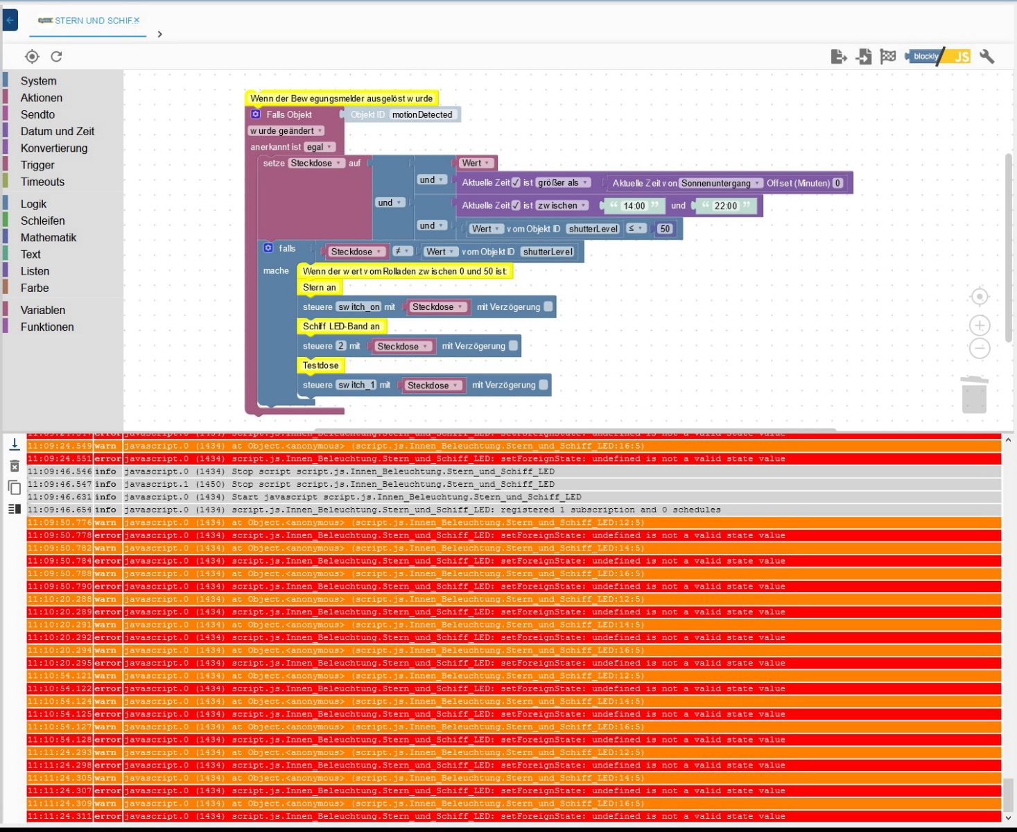

                                          Wenn ich nix übersehen habe das solle es gleich sein, so hoff
                                          Das einzige was mir noch etwas unklar ist sind die Sachen "Steckdose" und Wert.
                                          das ist ja beides Variabel oder also so habe ich die erzeugt.
                                          "Steckdose" wird einen Wert bekommen durch die ganzen "und" Sachen da nehme ich mal an.
                                          Was ist aber "wert“?
                                          wenn ich das richtig gemacht habe und das ein baustein aus Variablen ist, was ist wert bzw. woher kommt der Wert dann der in der Variable " Wert" dann enthalten ist?
                                          mfg
                                          p.s. glaube das ich so "langsamm" aber sich verstehe wie iman das machen muss ^^, so hoff
