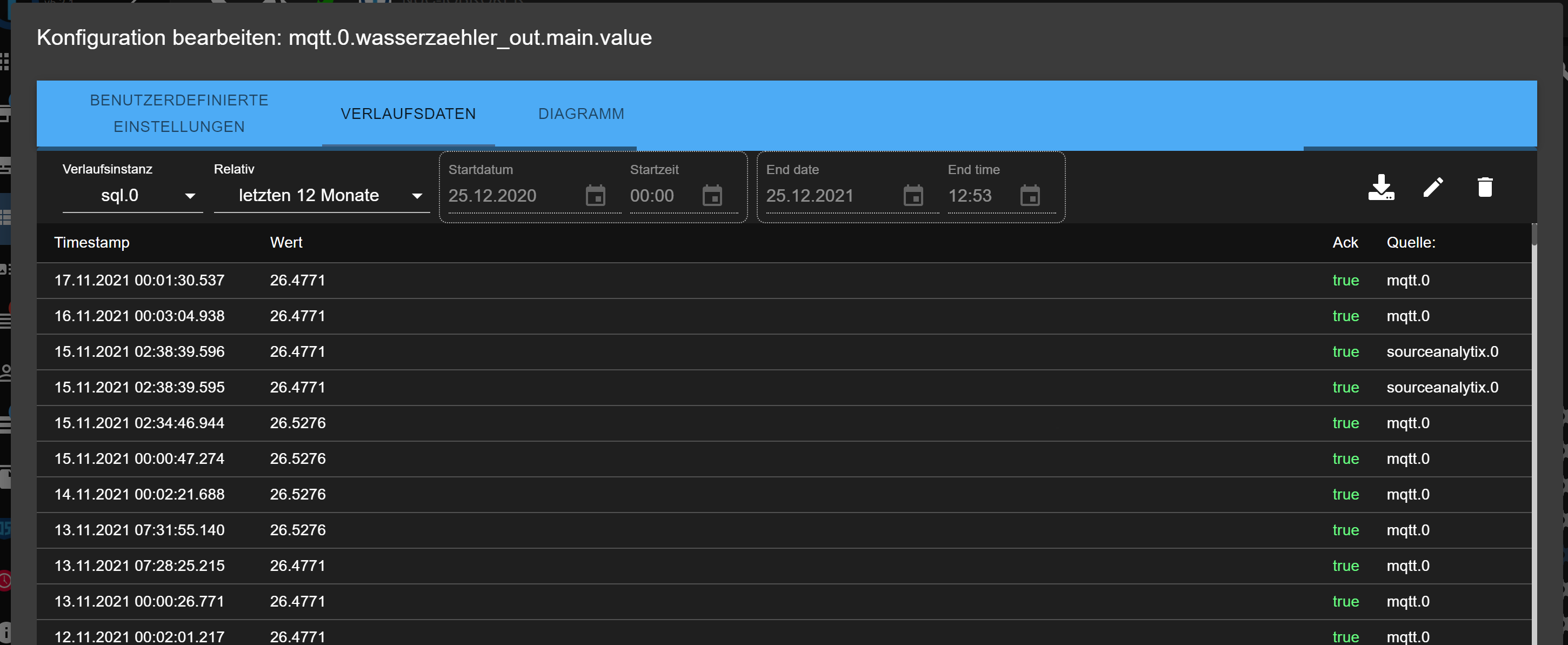

            Hallo, sorry wenn ich das Thema nochmal aufgreife aber ich komme da alleine nicht weiter.
            Mein Gaszähler hat bisher unter mqtt/0/gaszaehler/zaehlerstand seine Daten abgelegt. Nun hat sich das leider geändert und die Daten liegen unter mqtt/0/gaszaehler/main/value.
            Leider kann der Pfad im Gaszähler nicht geändert werden.
            Kann ich das in SA nicht irgendwie anpassen damit er einfach die Daten aus dem neuen Pfad ausliest und wie bisher weiter läuft.
            Da SA ja zur Berechnung immer nur auf das eine Objekt (mqtt/0/wasserzaehler/zaehlerstand) zugreift sollte es doch gar nicht so schwer sein diesen einen Pfad in SA entsprechend abzuändern. Leider habe ich bisher nichts gefunden wo man das ev. tun könnte.

            Wo werden die Daten eigentlich in meinem Raspie abgelegt?
            Vielen Dank für eure Hilfe.
            LG Horst

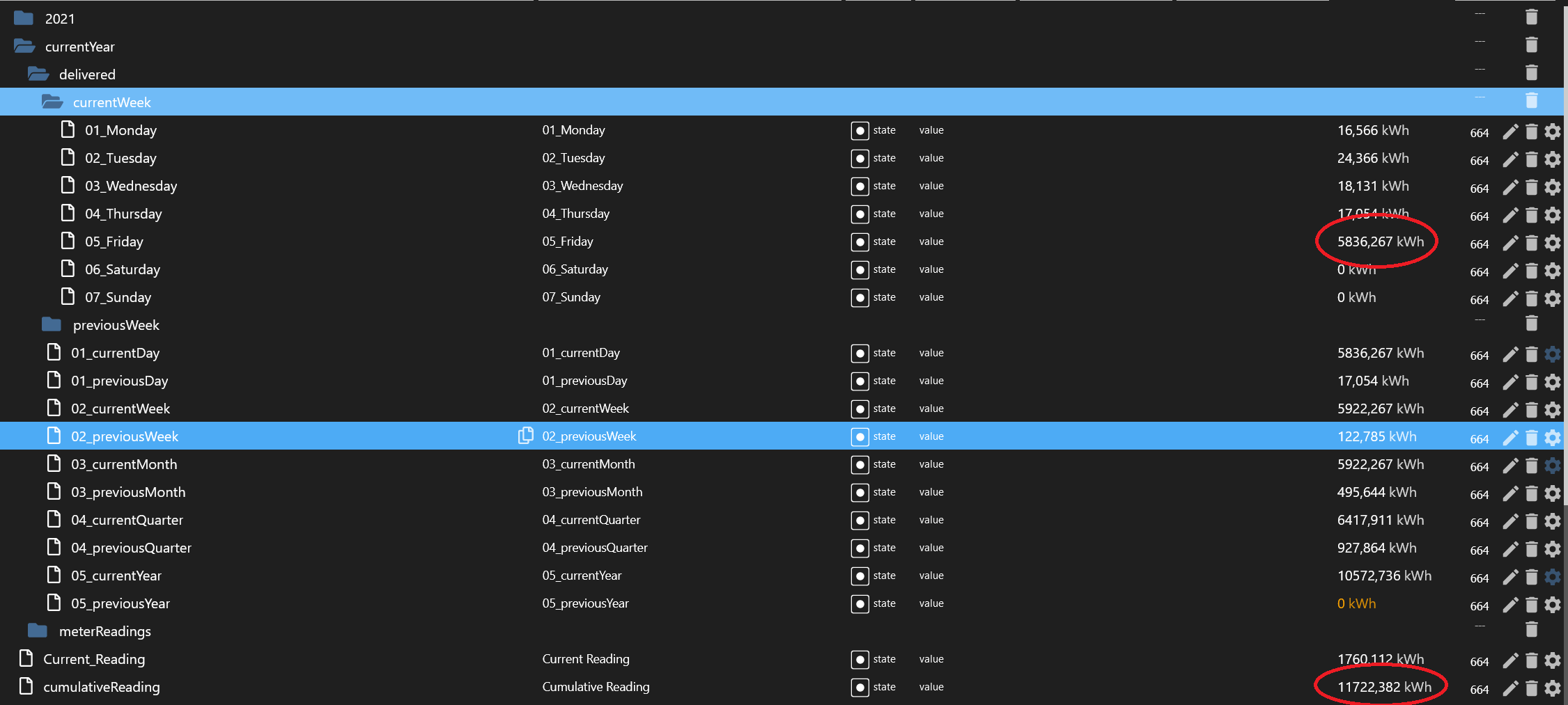

                                  bisher haben meine Berechnungen alle einwandfrei funktioniert, vor 3 Tagen hat meine Stromberechnung aber plötzlich über 5MWh an einem Tag zuviel addiert. Ich habe keine Ahnung warum. Meine Frage, wie kann ich das am einfachsten korrigieren?
                                  Die Startwerte habe ich schon korrigiert, jetzt werden die 5MWh aber heute (statt vor 3 Tagen) addiert.
                                  Das cumulative reading lässt sich nicht manuell korrigieren.
                                  Dutchman 1 Reply Last reply Reply Quote 0
                                  • Dutchman
                                    Dutchman Developer Most Active Administrators @MassiveAttack last edited by
                                    @massiveattack sagte in [SourceAnalytix 0.4.8-Final] Released !:
                                    doch, aber nur im Expertenmodus :), siehe auch Beschreibung auf git:
                                    1. SA stoppen
                                    2. Expertenmodus an
                                    3. Wert aendern
                                    4. Im source object auf den Bleistift und dort auch in den raw daten die entsprechenden Einträge aendern
                                    5. SA starten
                                    Die Ursache dieses Probleme sind wir gerade auf der spur
                                    MassiveAttack 2 Replies Last reply Reply Quote 0
                                        Wenn nicht, was könnte es verursacht haben? Dachte zuerst an die Zeitumstellungen (weil es gg 3h früh aufgetreten ist), aber das war an einem anderen Tag.
                                        Problem is ein alter workarround wodurch werte neu gesetzt werden auf der. source, ich hab die Umrechnung nicht berücksichtigt habe.
                                        Beispiel: wert kommt in Wh, SA macht kWh draus.... nachts setzt er dan den kWh. wert auf den Wh wert und sieht damit n reset. Klinkt bescheuert, ist es auch konnte mir diese Woche selber einen an die Birne klatschen das übersehen zu haben 😕
                                        MassiveAttack 1 Reply Last reply Reply Quote 0
