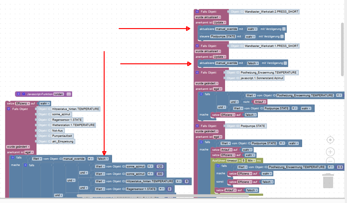

                                @paul53 sagte in Läuft node mehrmals?:
                                Ergänzung: Das Intervall sollte gestoppt werden, wenn man die Pumpe auf "manuell ein" schaltet, damit sie nicht evtl. nach der Restzeit automatisch ausschaltet.
                                @SMS
                                Das habe ich über einen Datenpunkt realisiert, den ich über einen Wandtaster umschalten kann, damit man auch im Sommer noch mal abends schwimmen gehen kann und die Pumpe dann läuft

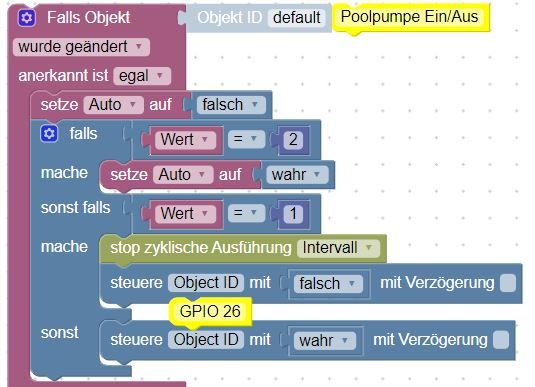

                                          @Homoran
                                          Dann mal eine letzte Frage für heute (hoffentlich)
                                          Oben falsch, unten richtig?
