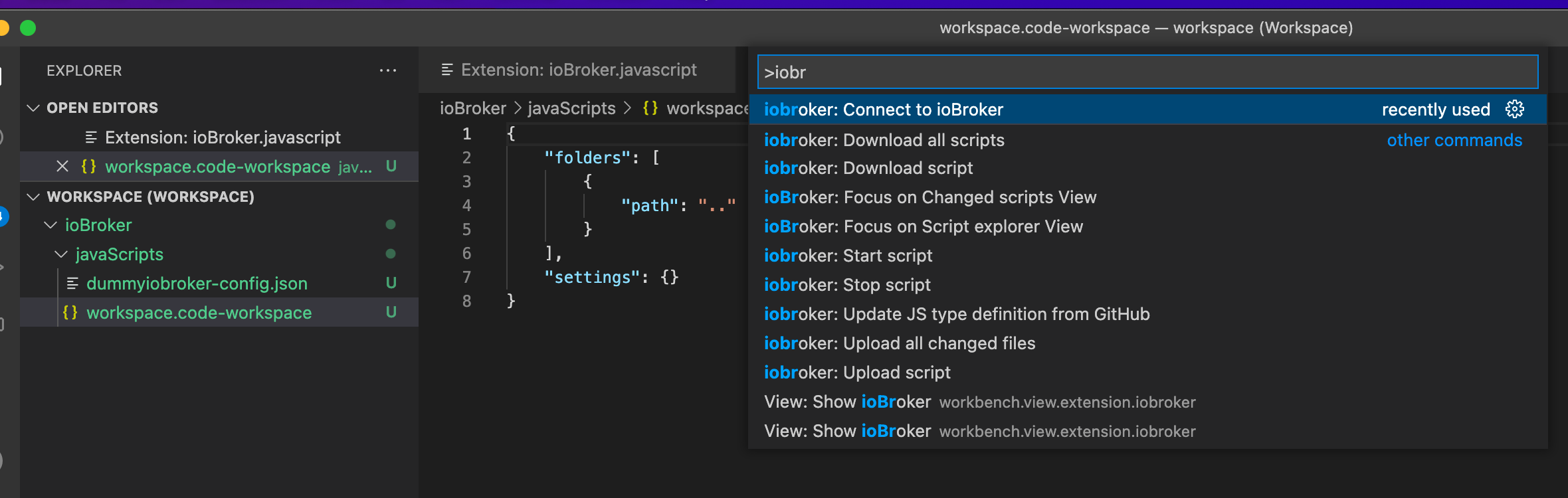

                                legro @Jörg Menke last edited by legro
                                @nokxs
                                Heute habe ich Visual Studio Code installiert. Anschließend die Erweiterung für ioBroker. Ich verwende ein MacBook mit MacOS 12.5.1
                                Leider bekomme ich keine Verbindung zu ioBroker hin. Als Benutzer wählte ich admin und das zugehörige Passwort.
                                Anscheinend mag er das Passwort nicht, obwohl es von mir beim Einloggen (ich verwende admin 5.x) in ioBroker verwendet werden kann.
                                Nun wollte ich versuchsweise einen andere Benutzer wählen, aber das geht auch nicht. Selbst ein komplettes Löschen von Visual Studio Code und der ioBroker-Erweiterung brachte keine Lösung, da beim ersten Start kein Benutzername mehr erfragt wird.
                                Als Hilfe wird mir angezeigt, dass in iobroker-config.json der Benutzername abgespeichert wird. Aber wo finde ich diese Datei auf meinem MacBook?
                                Im eingerichteten Workspace ist nicht von dieser Datei zu sehen.

                                  @legro
                                  So viel ich weiss macht dieses Plugin eine ssh Verbindung zu dem iobroker Rechner auf ... also musst die Benutzername und PW von deiner ssh Verbindung eingeben und nix vom iobroker ... bin mir da aber nicht sicher.
                                  bei mir klappt's einwandfrei vom Mac auf eine VM Instanz vom IOB

                                        • L
                                          legro @nokxs last edited by legro
                                          @nokxs said in [Tester gesucht] Visual Studio Code Extension für ioBroker:
                                          @legro verwendest du https um auf deine ioBroker Instanz zuzugreifen?
                                          Nein, ich verwende in meinem hauseigenen Netzwerk natürlich bloß http.
                                          Diese ist im Root-Verzeichnis deines VS-Code Workspaces zu finden, nachdem du den initialen Wizard einmal durchgemacht hast.
                                          Das ist ja mein Problem: Wie ich oben schrieb, kann ich diese Datei nirgendwo finden.
                                          Zwar wurde beim erstmaligen Einrichten der Wizzard, von dem du hier wohl sprichst, durchlaufen, dennoch finde ich ihn anschließend nirgendwo.
                                          Aus Verzweiflung habe ich alles gelöscht und anschließend neu installiert. Aber bei alle weiteren, erneuten Installationsversuchen wurde der Wizzard nicht mehr durchlaufen.
                                          Meine Vermut ist, dass ich eben nicht alles gelöscht bekommen habe, um dein Programm vollständig und sauber von meinem MacBook zu entfernen. Wo muss ich was ggf. von Hand löschen?
                                          patrickbs96 1 Reply Last reply Reply Quote 0
                                          • patrickbs96
                                            patrickbs96 Developer @legro last edited by
                                            @legro Wenn du einen neuen Workspace erzeugst oder einen bestehenden öffnest, dann müsstest du eigentlich nur auf den Tab ioBroker wechseln und dort auf Connect to ioBroker klicken. Bei mir wird dann der Wizard wieder aufgerufen.
                                            Die Konfigurationsdatei sollte im Root-Verzeichnis von deinem Workspace liegen:
