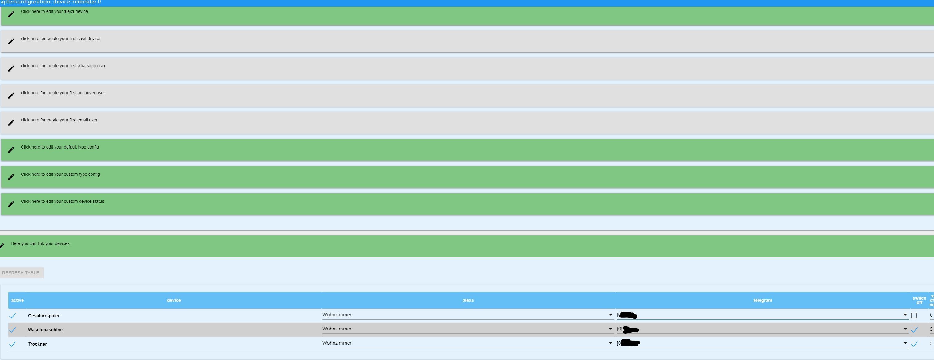

        • D3ltoroxp
          D3ltoroxp last edited by
          Erst mal Danke für deinen tollen Adapter und die Arbeit die du da rein steckst.
          Ich hätte mal zwei Fragen dazu ?
          Hier passiert bei mir gar nichts.
          Und irgendwie finde ich Telegram nicht, was ich auf deinem ersten Screen sehe.
          Xenon 1 Reply Last reply Reply Quote 0
          • Xenon
            Xenon Forum Testing Developer @D3ltoroxp last edited by
            @D3ltoroxp sagte in Test Adapter device-reminder V 1.x:
            Auch hier hilft die readme weiter. Refresh Button anklicken und es sollte alles da sein 🙂
            D3ltoroxp 1 Reply Last reply Reply Quote 0
            • D3ltoroxp
              D3ltoroxp @Xenon last edited by D3ltoroxp
              @Xenon Leider nein, den Refresh Button habe ich nicht nur einmal geklickt. Ich bin dann die Config noch mal von oben nach unten durch, danach wieder Refresh Table aber es tut sich im letzten Reiter nichts.
              Auch da wo Alexa, SayIt,WhatsApp und Co ist, gibt es keinen Telegram Tab.

                              • Xenon
                                @D3ltoroxp bevor wir aneinander vorbei reden. Auf deinem Screenshot sieht man doch Telegram? Es taucht keine extra Tabelle auf, da die Telegram User automatisch ermittelt werden. Ich versuche morgen auf dem discord erreichbar zu sein, hab aktuell etwas viel um die Ohren
                                • D3ltoroxp
                                  @Xenon Genau, Telegram, zeigt er mir unten an, aber oben gibt es kein extra Tabelle so wie für SayIt, WhatsApp, Pushover und co. Indem Fall stimmt doch alles ?
                                  • Xenon
                                    @D3ltoroxp ja da du bei Telegram nichts im Vorfeld konfigurieren musst. Eventuell kommt das gleiche noch für WhatsApp. Ziel wäre es, dass auf Dauer eventuell alles automatisch gefunden wird
                                    • D3ltoroxp
                                      @Xenon Super Danke dir, indem Fall muss ich nicht neu Installen.
