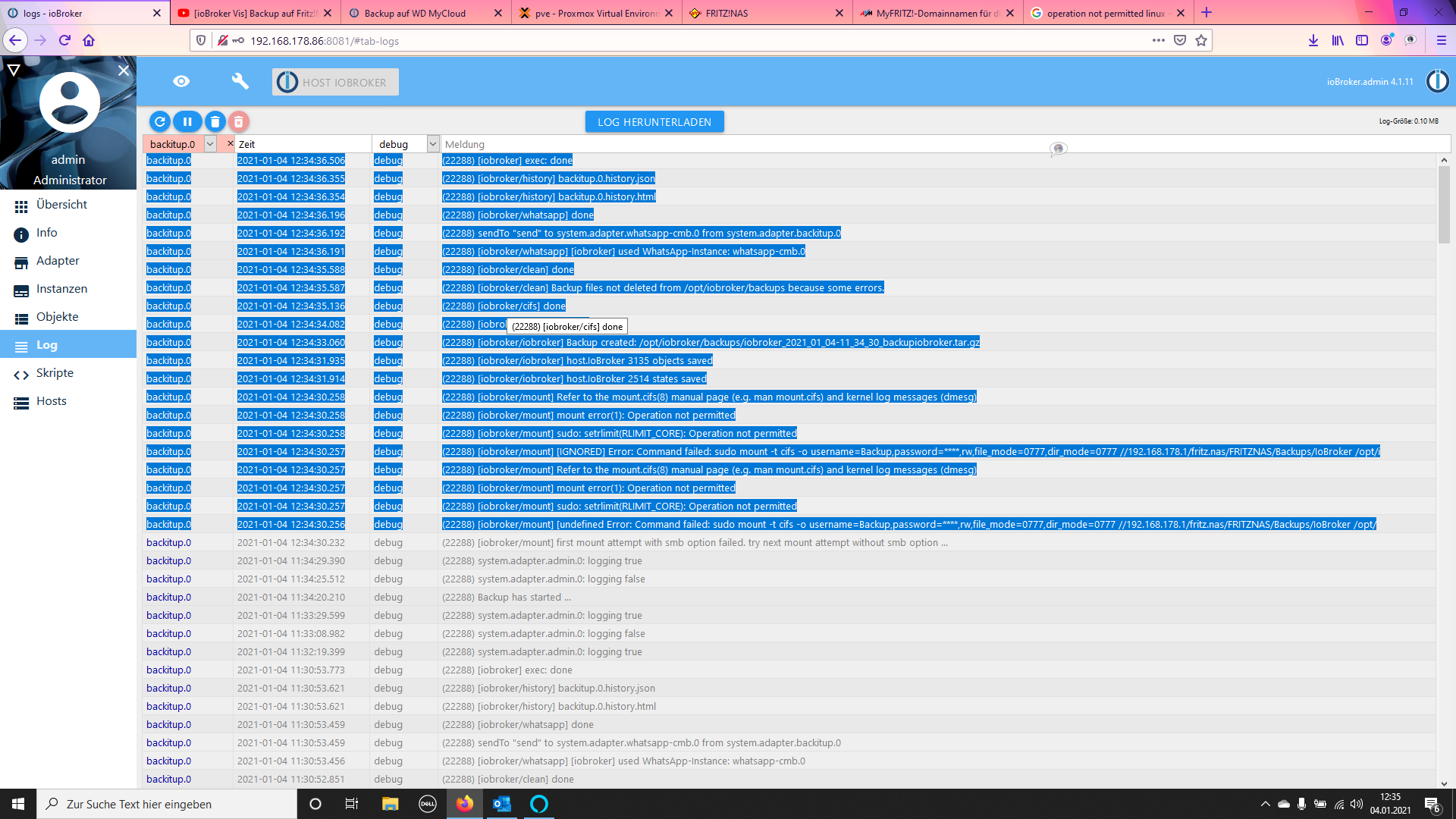

    Hallo Zuammen,
    ich versuche nun schon seit Stunden meine IoBroker und CCU Backups automatisch auf ein NAS LAufwerk zu kopieren. Leider bekomme ich es weder auf meine Mycloud noch auf meinem FritzNAS hin.
    Hier mal den Log beim Versuch auf das FritzNAS. Keine Ahnung was ich falsch mache.

      @NicoR Kannst du bitte die Logs nicht nur als Screenshot hier reinposten.
      Und dann schau mal das Kernel Log File an (wie es in der Fehlermeldung steht). Benutzt du CIFS oder SMB?

            @UncleSam
            Hier nochmal der Log:
            backitup.0	2021-01-04 14:53:36.528	debug	(24212) [iobroker] exec: done
            backitup.0	2021-01-04 14:53:36.377	debug	(24212) [iobroker/history] backitup.0.history.json
            backitup.0	2021-01-04 14:53:36.377	debug	(24212) [iobroker/history] backitup.0.history.html
            backitup.0	2021-01-04 14:53:36.220	debug	(24212) [iobroker/whatsapp] done
            backitup.0	2021-01-04 14:53:36.220	debug	(24212) sendTo "send" to system.adapter.whatsapp-cmb.0 from system.adapter.backitup.0
            backitup.0	2021-01-04 14:53:36.219	debug	(24212) [iobroker/whatsapp] [iobroker] used WhatsApp-Instance: whatsapp-cmb.0
            backitup.0	2021-01-04 14:53:35.615	debug	(24212) [iobroker/clean] done
            backitup.0	2021-01-04 14:53:35.614	debug	(24212) [iobroker/clean] Backup files not deleted from /opt/iobroker/backups because some errors.
            backitup.0	2021-01-04 14:53:35.163	debug	(24212) [iobroker/cifs] done
            backitup.0	2021-01-04 14:53:34.109	debug	(24212) [iobroker/iobroker] done
            backitup.0	2021-01-04 14:53:33.087	debug	(24212) [iobroker/iobroker] Backup created: /opt/iobroker/backups/iobroker_2021_01_04-13_53_30_backupiobroker.tar.gz
            backitup.0	2021-01-04 14:53:31.993	debug	(24212) [iobroker/iobroker] host.IoBroker 3135 objects saved
            backitup.0	2021-01-04 14:53:31.972	debug	(24212) [iobroker/iobroker] host.IoBroker 2514 states saved
            backitup.0	2021-01-04 14:53:30.291	debug	(24212) [iobroker/mount] Try 'mount --help' for more information.
            backitup.0	2021-01-04 14:53:30.291	debug	(24212) [iobroker/mount] mount: bad usage
            backitup.0	2021-01-04 14:53:30.291	debug	(24212) [iobroker/mount] sudo: setrlimit(RLIMIT_CORE): Operation not permitted
            backitup.0	2021-01-04 14:53:30.291	debug	(24212) [iobroker/mount] [IGNORED] Error: Command failed: sudo mount -t cifs -o username=Backup,password=****,rw,file_mode=0777,dir_mode=0777 //192.168.178.1/ /FRITZ.NAS/Backups/IoBroker /opt/iobroker
            backitup.0	2021-01-04 14:53:30.290	debug	(24212) [iobroker/mount] Try 'mount --help' for more information.
            backitup.0	2021-01-04 14:53:30.290	debug	(24212) [iobroker/mount] mount: bad usage
            backitup.0	2021-01-04 14:53:30.288	debug	(24212) [iobroker/mount] sudo: setrlimit(RLIMIT_CORE): Operation not permitted
            backitup.0	2021-01-04 14:53:30.288	debug	(24212) [iobroker/mount] [undefined Error: Command failed: sudo mount -t cifs -o username=Backup,password=****,rw,file_mode=0777,dir_mode=0777 //192.168.178.1/ /FRITZ.NAS/Backups/IoBroker /opt/iobroke
            backitup.0	2021-01-04 14:53:30.266	debug	(24212) [iobroker/mount] first mount attempt with smb option failed. try next mount attempt without smb option ...
            MOD-Edit: Code in code-tags gesetzt!
            Also ich habe auf einem Laptop Proxmox installiert. Auf einer damit erstellten VM läuft ein Ubunto mit dem iobroker drauf.Js Version 3.1.6

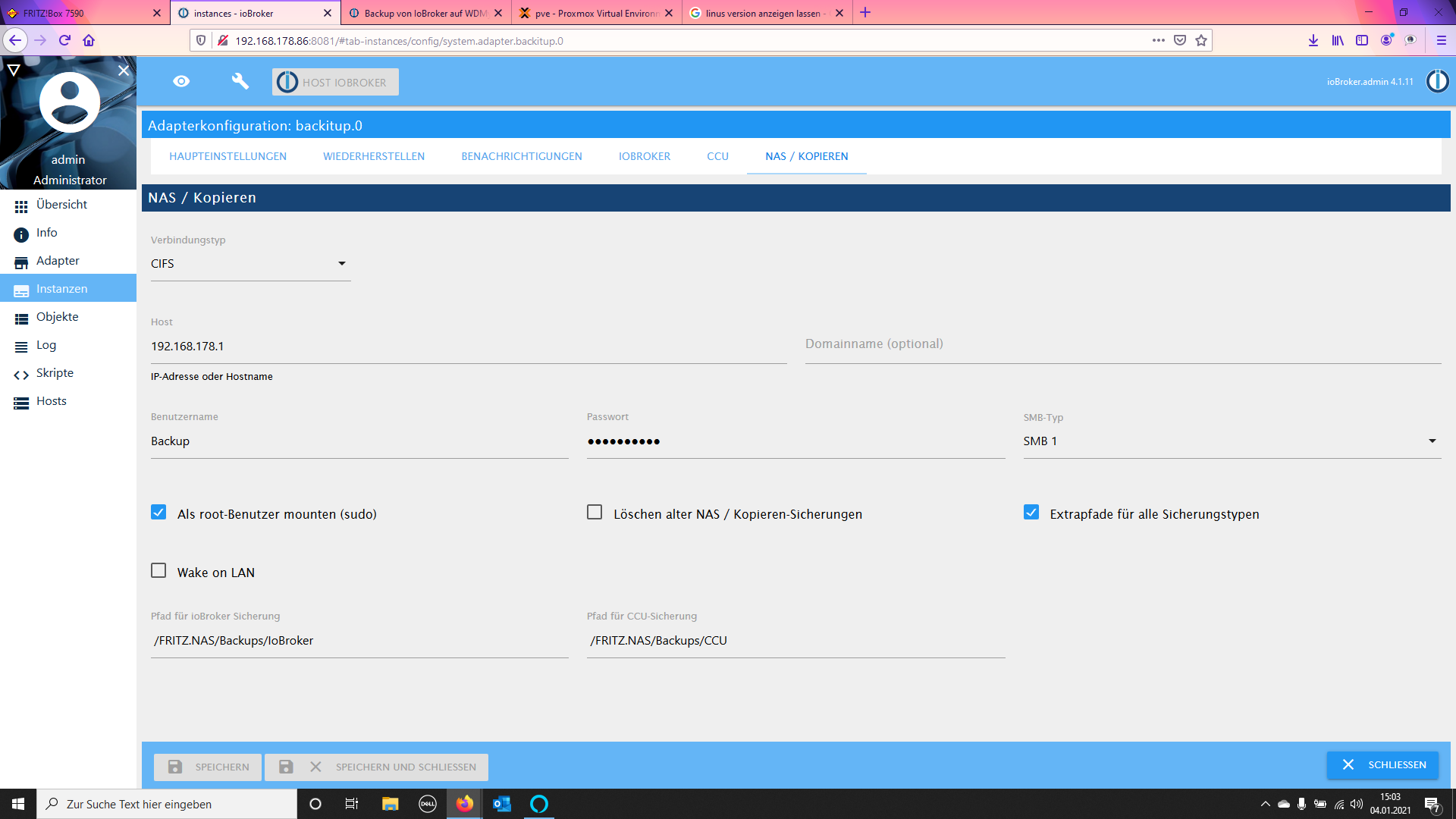

                So ist meien Konfig im Adapter. Benutzer wurde mit entsprechender Freigabe in der Fritzbox angelegt.
                Thomas BraunT HomoranH crunchipC 3 Antworten Letzte Antwort

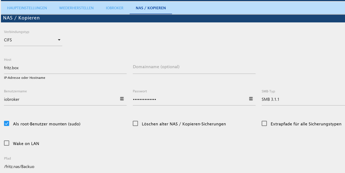

                  @NicoR Firmware auf der Fritzbox?
                  Wenn >7.20, dann stell mal SMB1 auf SMB3.1.1 um in der Adapterkonfig.

                    @NicoR sagte in Backup von IoBroker auf WDMycloud oder FritzNAS:
                    ich bin bei der Fritte immer irritiert. Auf der läuft es anscheinend anders, als auf der Syno, die ich verwende.
                    Die Freigabe mit /FRITZ.NAS/Backups/IoBroker kommt mir seltsam vor, weil
                    • IMHO hier kein führendes / hingehört
                    • FRITZ.NAS kein Bestandteil der Freigabe sein sollte, weil das ja der IP des Servers entspricht, oder? (aber da kann ich mich irren)
                    Thomas BraunT F 2 Antworten Letzte Antwort

                      @Homoran
                      Nee, das passt schon.
                      Die Einstellungen in meiner fritzbox/backitup-Instanz sehen genau so aus. Bis auf SMB1, da steht bei mir SMB 3.1.1 drin, da FritzOS 7.20 bei mir werkelt.
                                Ich bin ja kein CIFS/SMB Spezialist, aber stimmt das da: zwischen IP und Pfad hat es eine Lücke.
                                Normalerweise sollte das doch ungefähr so aussehen:
                                sudo mount -t cifs -o <options> //WIN_SHARE_IP/<share_name> /mnt/win_share
                                    @UncleSam
                                    Adlerauge!
                                    Stimmt, da darf kein Leerzeichen sein.

                                        • UncleSamU UncleSam
                                          @UncleSam sagte in Backup von IoBroker auf WDMycloud oder FritzNAS:
                                          Aber wo kommt die her, in der Konfig steht die IP und der share.
                                          Die IP ist ohne / am ende, also auch kein Leerzeichen dort. Das wird beim zusammenbau hinzugefügt.
                                          Entweder ist das in der Konfig vor dem Pfad zum share, oder dort gehört kein führender / hin
                                          @NicoR
                                          Ist vor dem /FRITZ.NAS ein Leerzeichen?
                                          Wenn ja, löschen, wenn nein, bitte mal ohne / versuchen.
                                          Ich bin bei Containern nämlich sonst auch raus
