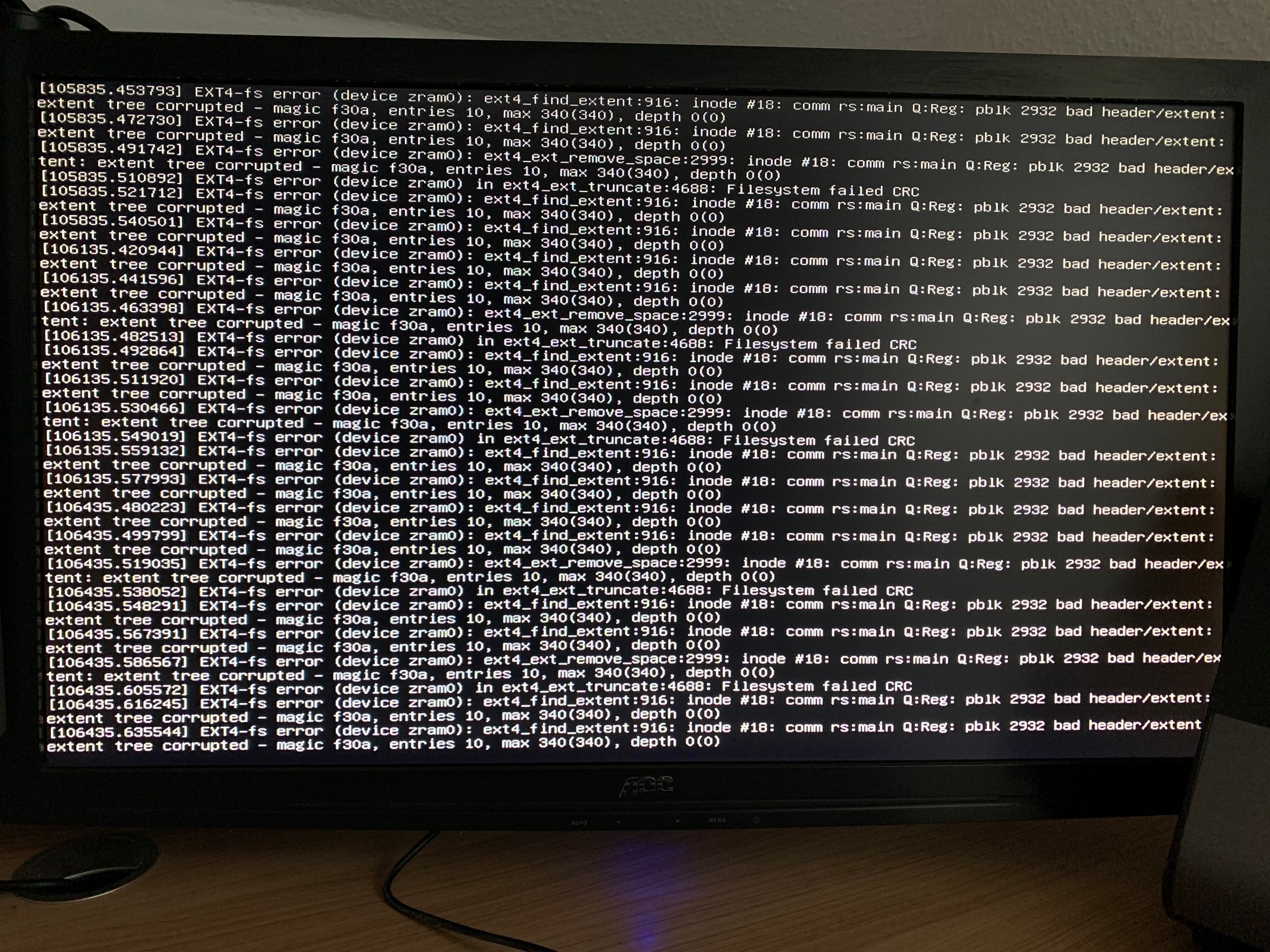

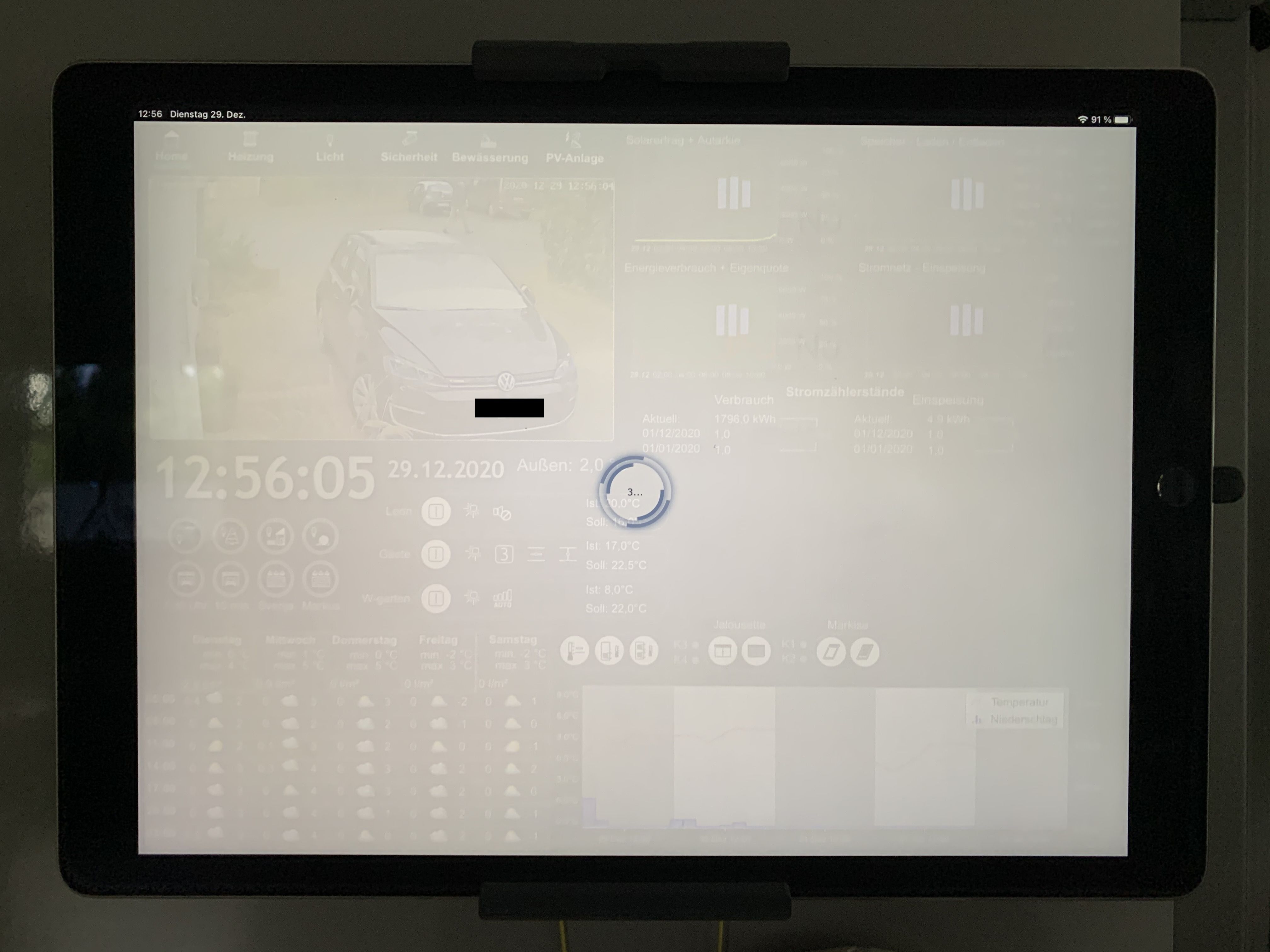

    Jetzt zu meinem eigentlichen Problem:
    Auch jetzt funktioniert die Installation, ABER nach einigen Stunden passiert folgendes:
    VIS geht in den Update Bildschirm und verbleibt dort:
    Blick in die Konsole liefert folgendes Bild:

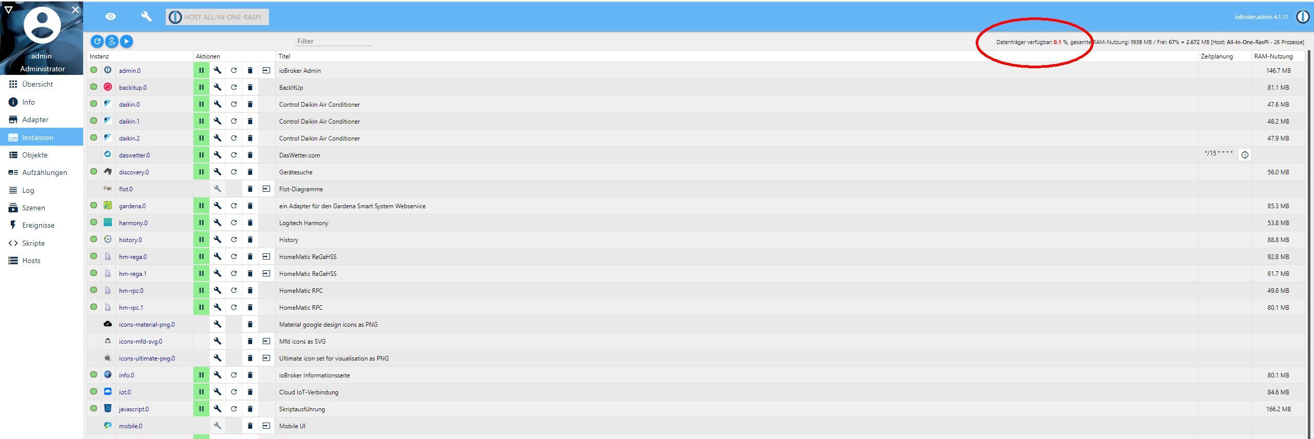

    Nach einem Reboot funktioniert IoBroker wieder, auffällig ist dann aber, dass unter "Datenträger verfügbar" ein kritisch kleiner Wert angezeigt wird:
    Nach ein paar weiteren Stunden (bestenfalls) funktioniert dann aber nichts mehr, IoBroker ist dann wieder nicht erreichbar und auch ein Reboot hilft dann nicht mehr.
    Habt ihr Ideen was zu dem Problem führen könnte?
    Hat die ggf. SD-Karte Schaden genommen?

      @BlackTigga Bitte keine Schreenshots von Bildschirmtexten posten.
      Text auch als Text in CodeTags hier rein.
      Die Karte hat aber einen Schuss, kann ich dir auch so sagen.
      B 1 Antwort Letzte Antwort
