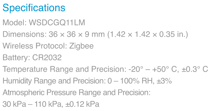

      @tobasium sagte in zigbee Temperatur Sensor negative Daten:
      Xiaomi WSDCGQ01LM
      Hab die gleichen und keine Probleme. Laut Datenblatt gehts auch:
      Gruß Dirk
        Xiaomi WSDCGQ01LM

          Kommando zurück, ich habe einen solchen Sensor "WSDCGQ11LM", diesen hat @Segway auch beschrieben. Du hast aber von einem anderen gesprochen!

                      @Segway
                      Das ist leider wieder der falsche Sensor 🤔

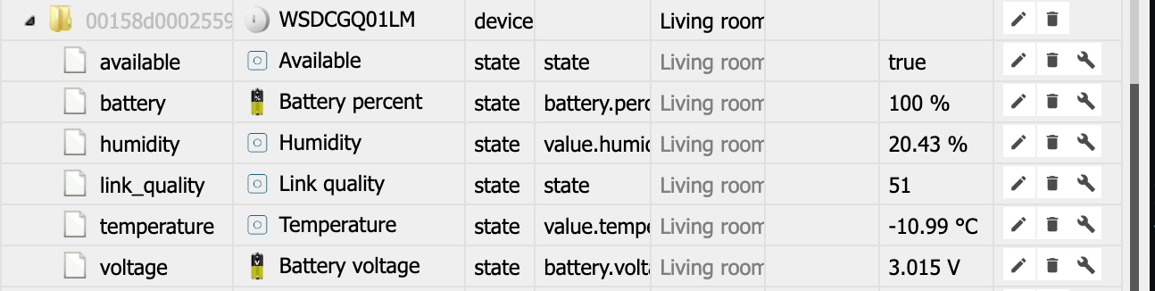

                                @tobasium
                                So - Test is durch. Sensor im Gefrierschrank, Temperatur ist unter -10 grad gefallen.
                                Ich habe diesen Sensor für den Test eingesetzt:
                                Interessanterweise schafft der Sensor es aus dem Gefrierfach zu senden - ich werde mir also noch 2 beschaffen und damit den Kühlschrank überwachen :)
                                arteckA tobasiumT 2 Antworten Letzte Antwort
                                • AsgothianA Asgothian
                                  @tobasium

                                    Asgothian
                                    @arteck Kein Problem.. ich wollte das sowieso mal testen ob die aus dem Kühlschrank heraus senden können
                                    A.

                                        Asgothian
                                        @Jan1 Siehe Screenshot.. Link Quality um 50. Ok, ich hab in der Küche eine Hue Lampe nur 2 meter weg. Ich denke über die geht der.
                                        A.
