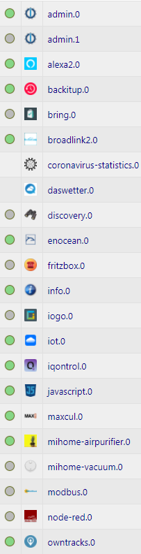

              2020-12-25 12_21_44-instances - ioBroker und 31 weitere Seiten - Persönlich – Microsoft​ Edge.png 2020-12-25 12_22_11-instances - ioBroker und 31 weitere Seiten - Persönlich – Microsoft​ Edge.png
              Greasemonkey wäre ein interessanter Ansatz würde mir aber bei den anderen Mobilgeräten nicht wirklich helfen da deren Sessions damit nicht behandelt werden können.
              Ich werde mal den Compact-Mode ausprobieren ohne Zigbee.
