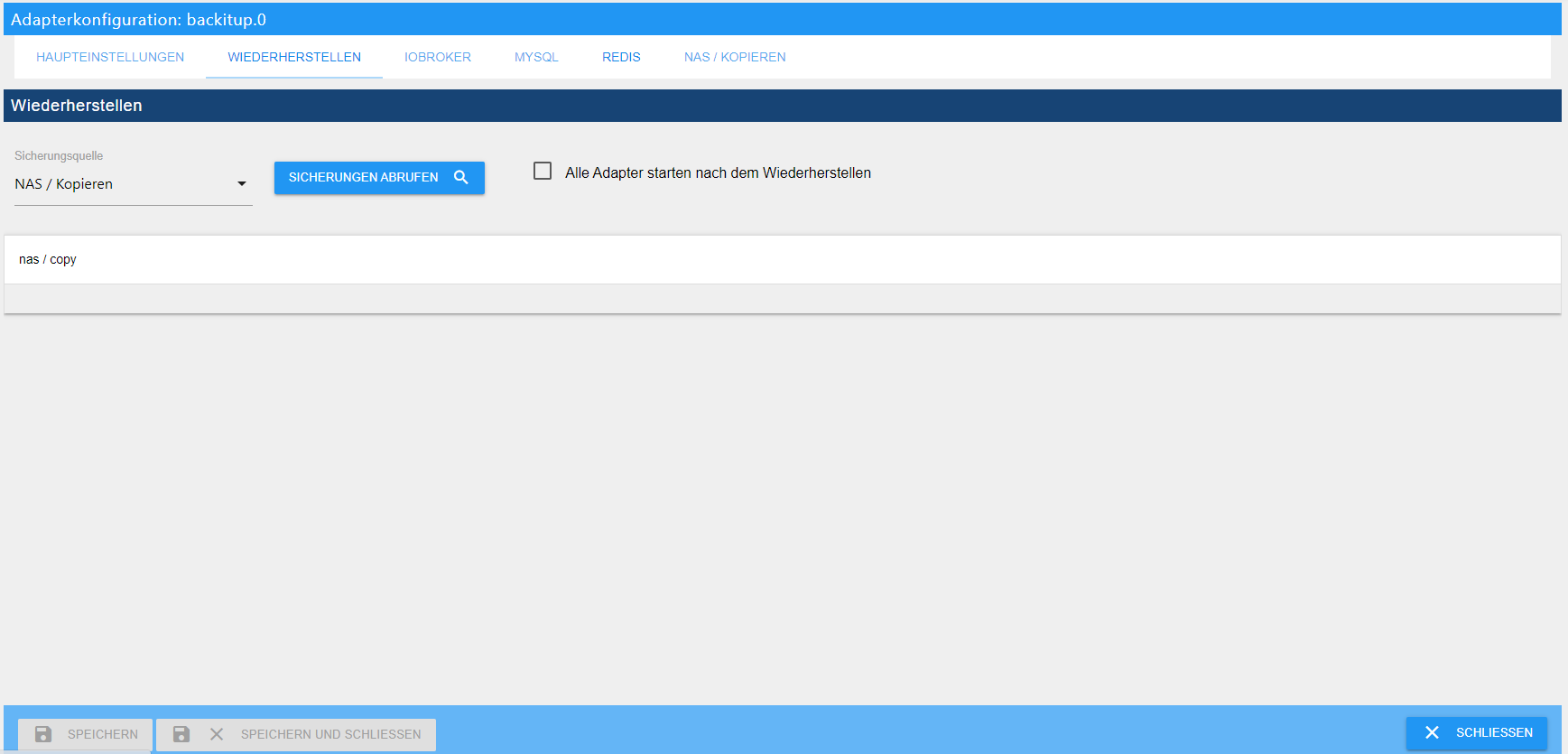

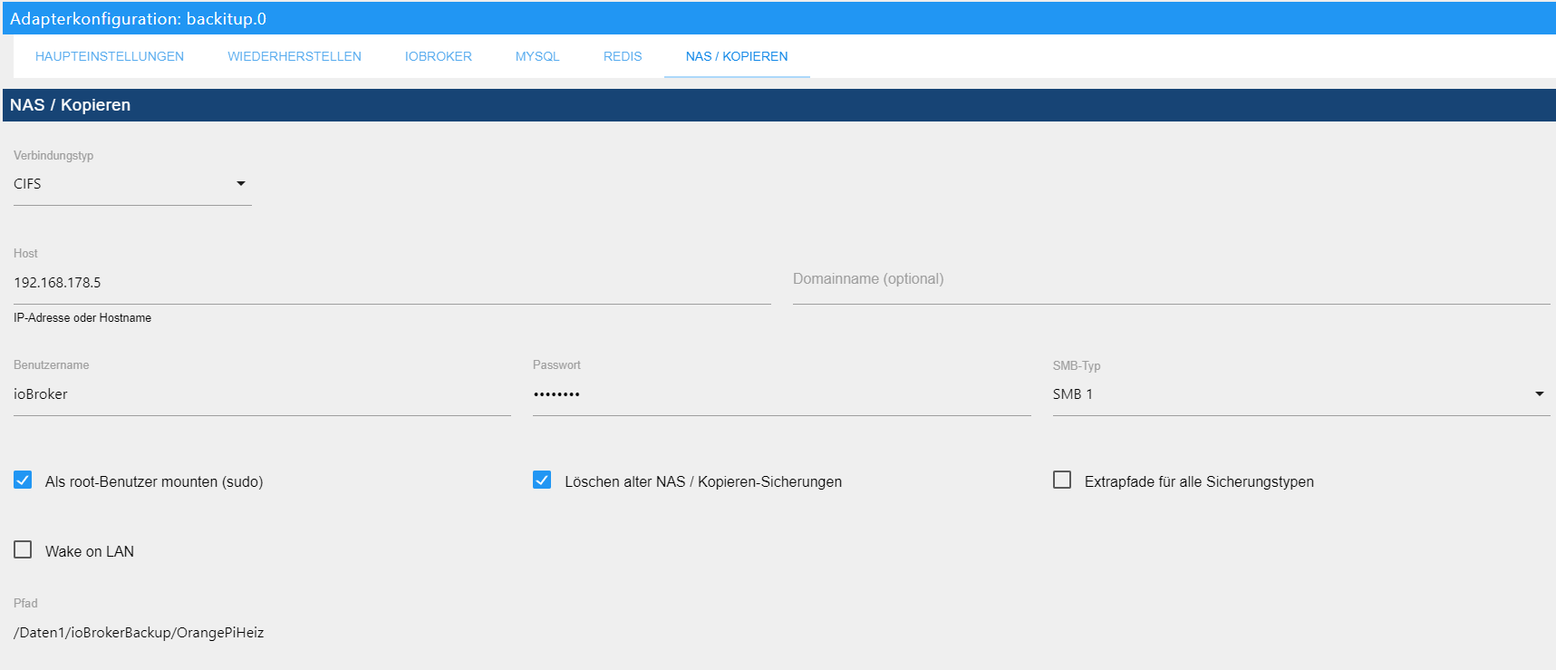

                                            Node und NPM ist selbige wie oben. Allerdings bin ich mir nicht 100% sicher ob die gesicherte aus BackItUp die selbe ist...
                                            Auf jedenfall findet der BackItUp Adapter die Sicherung nicht auf dem NAS.
                                            EInstellungen müssten passen, da ich diese vom Raspi exportiert habe.
                                            Hast eine Idee was ich noch probieren könnte?
                                            Drag&Drop im Browser wäre natürlich auch top 😉
