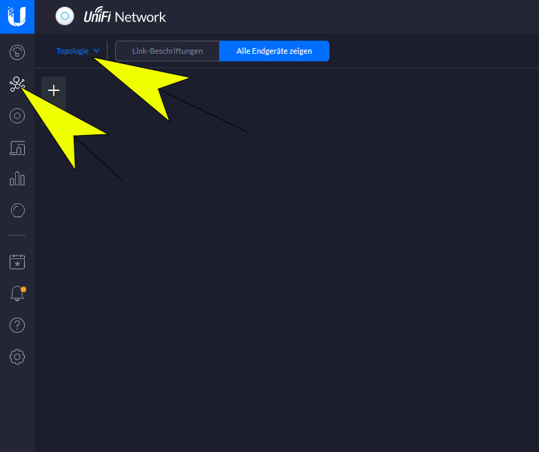

            @qqolli sagte in Unify für ioBroker - Ein paar Fragen ...:
            wie komme ich denn an diese "Heatmap-Verteilung" im Controller?
            zuerst links auf das Symbol, dann Topologie anklicken und Grundriss auswählen.

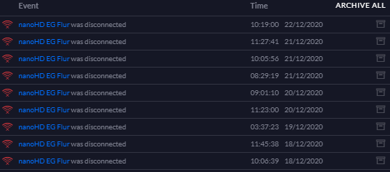

              soweit läuft alles Dank eurer Hilfe :-) Nur habe ich z. Zt. das "Phänomen", das der AP sich ein paar Mal am Tag disconnected:
              Habt ihr das auch schon gehabt, bzw. was könnte die Fehlerquelle sein?

                @qqolli
                Wo bzw. wie läuft denn der Controller? Dieser angezeigte Disconnect sagt ja nur, dass der Controller ihn zu den Zeitpunkten vermisst hat. Das bedeutet ja nicht, dass er wirklich offline (z.B. von der FB getrennt) war.
                Sieht aber so aus, als wenn das Zusammenspiel von Controller und AP nicht sauber ist, also der "Inform" nicht sauber geklappt hat. Empfohlen wird dazu i.d.R. per SSH in den AP zu gehen und das nochmal zu forcieren
                set-inform http://<controller ip>:8080/inform
                Wen das nicht hilft ein Reset des AP und readopt.
                https://community.ui.com/questions/APs-disconnected-in-controller-although-wifi-still-working/7d41ca95-770d-4868-a387-e0fe62779d09

                  das könnte natürlich sein. Mein Controller läuft z. Zt. noch auf dem PC der nach einer bestimmten Zeit in den Ruhezustand geht.
                  hatte ich einmal per SSH gemacht damit der AP im Controller sichtbar wird. Hat auch super geklappt. Soll ich den Befehl einfach nochmal auf dem AP ausführen? Wenn ja, sollte es keine Probleme im Controller geben, oder?
                    Passen die Zeitpunkte des Disconnect denn mit den Zeiten des Ruhezustands zusammen? Mal testhalber den Ruhezustand deaktivieren und schauen ob das dann immer noch so passiert.

                      War eine gute Idee. Hatte den Ruhezustand or dem Mittag aktiviert und mich vorher aus dem Controller abgemeldet.
                      Jetzt gerade (13:32 Uhr) wieder Ruhezustand aufgehoben und mich am Controller angemeldet:
                      D. h., jedes mal wenn er aus dem Ruhezustand kommt, gibt es diese Fehlermeldung; deckt sich auch mit den archivierten Logs.
                      Na ja, früher oder später werde ich dann auf einen Unifi-Controller wechseln, z. B. auf den USG :-)

                                          @Samson71
                                          Mal ne andere Frage. Weißt Du was diese Fehlermeldung bedeutet? Scheinen mir ein bisschen viele zu sein (12493) :-(
