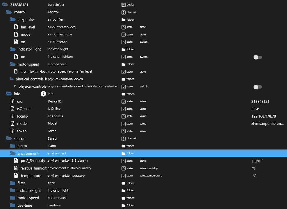

            hab mich mal auch auf die schnelle daran versucht, Datenpunkte werden angelegt, sollte funktionieren, hab hier nur mal meinen 3H eingetragen
            const SkriptVersion = "0.3.4-fixed"; // vom 14.11.2025 - LOKALE STEUERUNG MIT TOKENS - MIoT STRUKTUR - REORGANISIERT - Power read-only

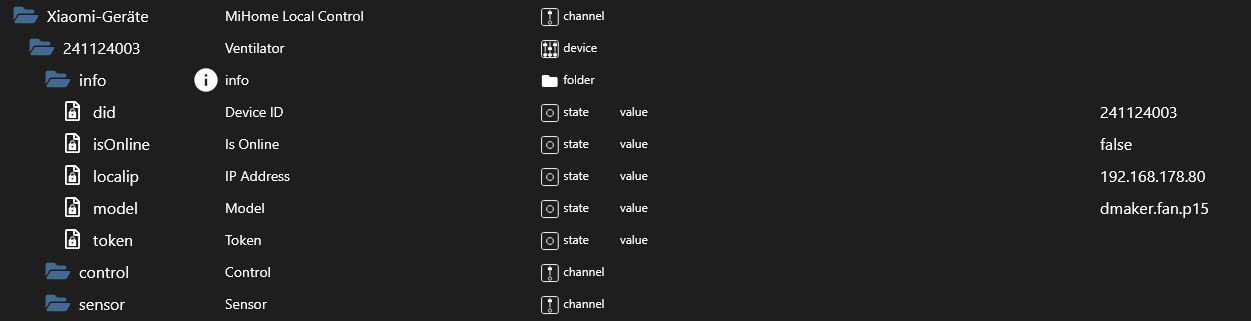

                          @crunchip Ich hätte folgende drei Geräte wo ich deine Unterstützung bei der MIoT-Struktur bräuchte:
                                 // MAC: xxxxx
                                 localip: 192.168.178.80
                                 token: xxxxx
                                 model: dmaker.fan.p15
                                 enabled: true
                                 // MAC: xxxxx
                                 localip: 192.168.178.78
                                 token: xxxxx
                                 model: zhimi.airpurifier.mb3
                                 enabled: true
                                 // MAC: xxxxx
                                 localip: 192.168.178.60
                                 token: xxxxx
                                 model: roborock.vacuum.s5
                                 enabled: true
                          Wie trenne ich die einzelnen Geräte von einander? Ist das Komma da richtig gesetzt?

                              #471
                              @siggi0904 theoretisch ja, hab es allerdings mit anderen Geräten noch nicht getestet.
                              Funktonale Datenpunkte sind Geräte und Firmware Versions abhängig.
                              Siggi0904S 1 Antwort Letzte Antwort

                                #472
                                @crunchip Sollte das Skript trotzdem die Daten holen können?
                                Also aus der node-mihome bzw. der js-Datei die dort liegt?

                                  #473
                                  Mein Ventilator sieht in den Datenpunkten so aus:
                                  Und mein Luftreiniger so:
                                  Leider alles ohne aktuelle Werte.

                                    #474
                                    @siggi0904 sagte in [Vorlage] Xiaomi Airpurifier 3H u.a. inkl. Token auslesen.:
                                    @crunchip sagte in [Vorlage] Xiaomi Airpurifier 3H u.a. inkl. Token auslesen.:
                                    Sensordaten werden allerdings nicht ausgelesen
