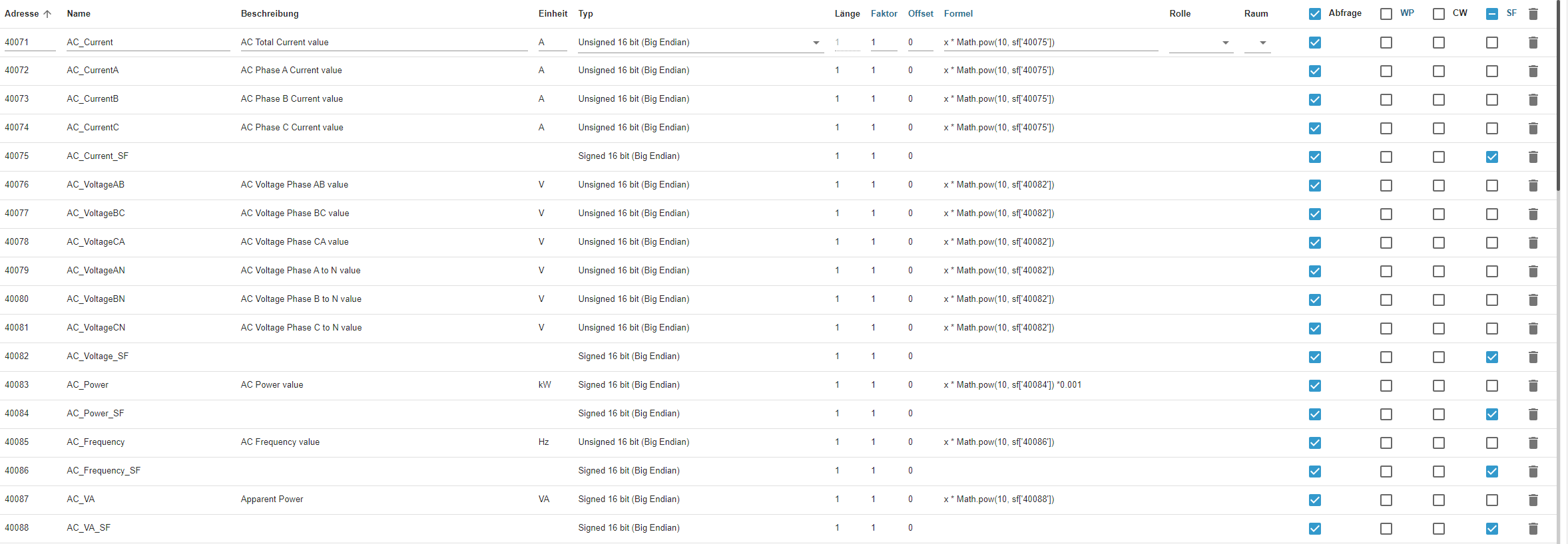

              @centurytt-0 Danke, die Formeln sind raus.
              Nun habe ich die Skripte aus dem ersten Post eingefügt.
              PV Leistung aktuell läuft.
              Nur Total Real Power läuft (also Einspeisung oder Bezug) nicht, zeigt immer 0W an:

                        Ich habe zumindest des Wert für 40083 AC_Power AC Power value kW int16be 1 1 0 x * Math.pow(10, sf['40084']) *0.001 true false false false jetzt manuell hinzugefügt und das klappt gut.
                        Das einzige was ich jetzt noch nicht geschafft habe (neben dem Import der kompletten Liste von @Centurytt-0) ist das Anzeigen/Berechnen der Aktuellen PV-Produktion!
                        Was muss ich tun, um die aktuelle Energieproduktion der PV-Anlage angezeigt zu bekommen?!

                            Ich würde nun gern den Wert 57116 "Batterieladung" in kwh umrechnen.
                            Einfach *0.001 in das Feld Formel zu schreiben, klappt nicht.
                            Welche Formel muss ich stattdessen nehmen?

                                @SentiQ Zu früh gefreut.
                                Das Berechnen des Hausverbrauchs gelingt mir nicht.
                                Das liegt u.a. darn, dass 40206 M_AC_Power keinen korrekten Wert ausgibt. Egal wie hoch mein realer Hausverbrauch ist, 40206-40209 verändern sich nicht.
                                Woran kann das liegen?

                                  Hi, anbei das TSV holding-registers (1).tsv
                                  • Centurytt 0
                                    Centurytt 0 @M1R0O last edited by
                                    @m1r0o
                                    Welchen Wechselrichter hast du ? Hast du dir die Adressliste von Solaredge angesehen ? ob das alles stimmt oder ob du die Adressen um 1 verschieben musst ? Modbus Zähler ist installiert nehme ich an ?

                                        @centurytt-0
                                        Danke für die tsv und die Antwort.
                                        Ich habe einen Solaredge-Wechselrichter. Alle anderen Werte liefern korrekte Werte, nur 40206 nicht
                                        L Glasfaser 2 Replies Last reply Reply Quote 0

                                          @m1r0o Dann teste doch mal nur 40206 auf 40207 und 40210 auf 40211 ändern.
                                          SE 8k und BYD Batterie
                                          40207holding-registers.tsv

                                            @m1r0o sagte in [Tutorial] SolarEdge -> Modbus -> ioBroker -> Grafana:
                                            die anderen Werte stimmen auch nicht !
