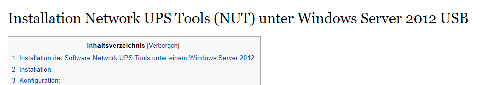

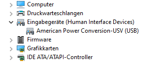

          @Homoran Hmmm - naja so falsch bin ich hier glaube ich nicht. Mein Problem ist, das ich keine Verbindung vom NUT-Server zum ioB NUT Adapter bekommen. OK, es geht hier im Kleinstrechner a`la Pi und Konsorten.
          Aber dieser Beitrag ist wohl auch so ziemlich der einzige der sich im ioB Forum mit NUT beschäftigt. (sofern man der tollen Foren Suchfunktion glauben kann) - Also warum nicht mal hier fragen ;)
          Ich bin jetzt aber schonmal einen Schritt weiter. Bezug nehmend auf den den Link oben, habe jetzt das ganze Prozedere noch einmal durchgeführt. Nun ist es so, das schonmal der UPS Windows Dienst läuft und ich auch einen Eintrag für die USV angezeigt bekomme.
          Womit ich aber nicht so wirklich klar komme, ist die Anleitung zur Änderung der Konfiguration. Ich weiß nicht worauf sich diese ganzen Passwörter beziehen und ich bekomme mit ioB NUT Adapter keine Verbindung zum NUT Server.

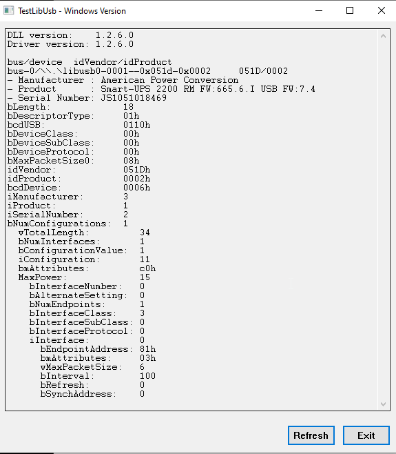

          Es gibt ein kleines Testprogramm was mir diese Seite hier liefert, aber ich kann jetzt nicht sagen, ob das eine aktive Verbindung darstellt - ist irgendwie alles sehr verworren.
           Konfiguration:
          - Die Datei nut.conf.sample anpassen und in nut.conf umbenennen:
          	MODE=standalone
          - Die Datei ups.conf.sample anpassen und in ups.conf umbenennen:
          	[ET1500]
          	driver = blazer_usb
          	port = auto
          Optional kann noch folgende Zeile hinzugefügt werden:
          	desc = eine Beschreibung
          - Die Datei upsd.conf.sample anpassen und in upsd.conf umbenennen
          	LISTEN 127.0.0.1 3493
          - Die Datei upsd.users.sample anpassen und in upsd.users umbenennen.
          	[admin]
          	    password = simplePassword123
          	    actions = SET
          	    instcmds = ALL
          	    upsmon master
          - Die Datei upsmon.sample.conf anpassen und in upsmon.conf umbenennen:
          	MONITOR ET1500@localhost 1 admin simplePassword123 master
          	POWERDOWNFLAG "C:\\killpower"
          	SHUTDOWNCMD "C:\\WINDOWS\\system32\\shutdown.exe -s -t 0"

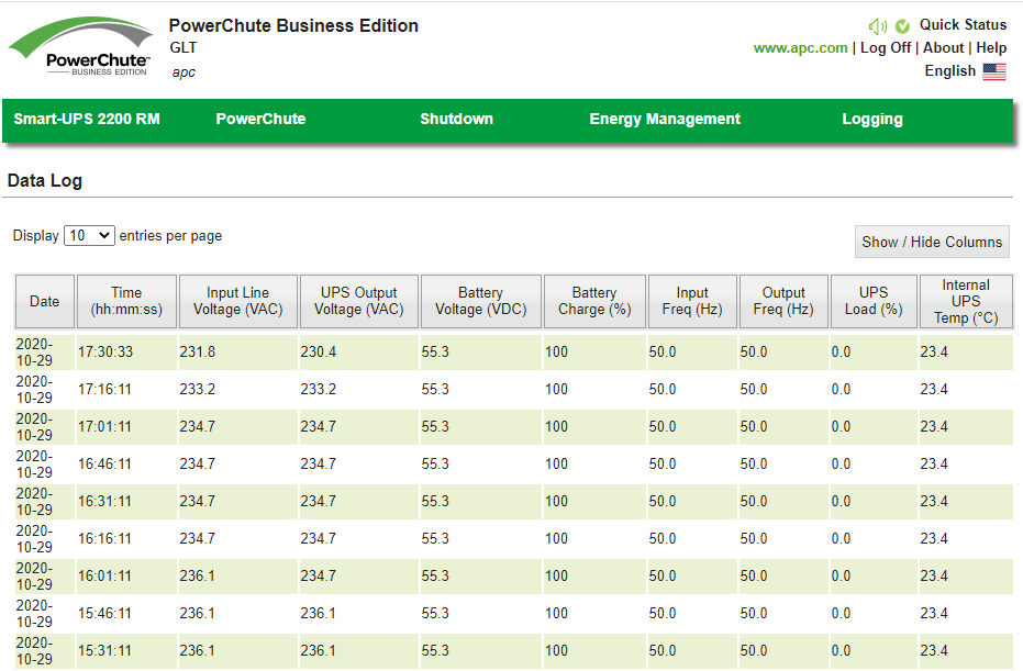

              Da ich nun den ganzen Nachmittag damit verbrach habe irgend wie NUT auf dem ioBroker zum laufen zu bekommen und es nicht funktioniert - folgende Frage:
              PowerChutBusiness - das ist die Werksoftware der USV - läuft auf dem ioBroker Rechner einwandfrei als Webinterface. Kann man solche Seiten evtl. parsen? Geht das auch wenn vorher in einem Anmeldebildschirm die Login Daten erwartet werden?

                        So ich bin jetzt eine Erkenntnis aber keinen Schritt weiter. Mein Problem scheint wohl zu sein, das der vom NUT Server angebotene und installierte USB Treiber offensichtlich nicht der richtige ist.
                        Ich habe einen apcsmart Treiber eingestellt aber offensichtlich bräuchte ich wohl einen usbhid-ups Treiber. Laut NUT Webseite muss man sich den aber irgendwie selber zusammen kompilieren - aber dabei bin ich definitv raus.
                        Wenn ich das richtig deute, scheint er wohl die APC USV zu finden, aber beim schreiben der Anmeldung harkt es dann. Ob das jetzt auf den Treiber zurück zu führen ist - ich weiß es nicht.
                        Level    DEBUG	10/30/2020 06:18:03	WinUPSMon starting (through WinMain)
                        Level     INFO	10/30/2020 06:18:03	Detected OS as Windows NT
                        Level   NOTICE	10/30/2020 06:18:03	Network UPS Tools upsmon 2.0.0.4
                        Level     INFO	10/30/2020 06:18:03	UPS: apc@GLT:6547 (master) (power value 1)
                        Level     INFO	10/30/2020 06:18:03	Config Load: MINSUPPLIES set to 1
                        Level     INFO	10/30/2020 06:18:03	Config Load: NOTIFYCMD set to "c:\Program Files\WinNUT\alertPopup.exe"
                        Level     INFO	10/30/2020 06:18:03	Config Load: POLLFREQ set to 5
                        Level     INFO	10/30/2020 06:18:03	Config Load: POLLFREQALERT set to 5
                        Level     INFO	10/30/2020 06:18:03	Config Load: HOSTSYNC set to 15
                        Level     INFO	10/30/2020 06:18:03	Config Load: DEADTIME set to 15
                        Level     INFO	10/30/2020 06:18:03	Config Load: RBWARNTIME set to 43200
                        Level     INFO	10/30/2020 06:18:03	Config Load: NOCOMMWARNTIME set to 300
                        Level     INFO	10/30/2020 06:18:03	Config Load: FINALDELAY set to 5
                        Level    DEBUG	10/30/2020 06:18:03	Finished Loading Configuration files
                        Level    ALERT	10/30/2020 06:18:03	WinNUTUpsMon Service is starting to monitor UPS
                        Level    DEBUG	10/30/2020 06:18:03	Trying to connect to UPS [apc@GLT:6547]
                        Level    ERROR	10/30/2020 06:18:03	Set username on [apc@GLT:6547] failed: Server disconnected

                          @JB_Sullivan Falls es mich nicht täuscht ist der von dir erwähnte Treiber der Standardtreiber welcher beim NutServer eingestellt ist, wenn man ihn auf dem Pi aufsetzt. Also sollte eigentlich dabei sein denke ich.
