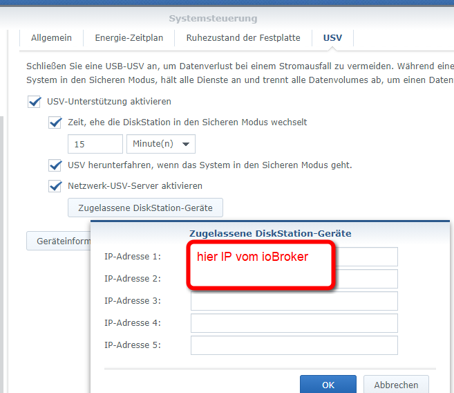

                        Meister MopperM Online
                        Meister Mopper
                        @qqolli das geht mit einem Synology-NAS ganz perfekt (habe 218 und 218+) probiert. Die 216+ kann das auch. Haken setzen und die IP der an derUSV hängenden hosts eingeben ist wirklich kein Hexenwerk.

                        • W Offline
                          W Offline
                          watcherkb
                          schrieb am zuletzt editiert von watcherkb
                          hab hier auch letztens über Synology alles eingerichtet und läuft. Wenn du Hilfe brauchst sag Bescheid
