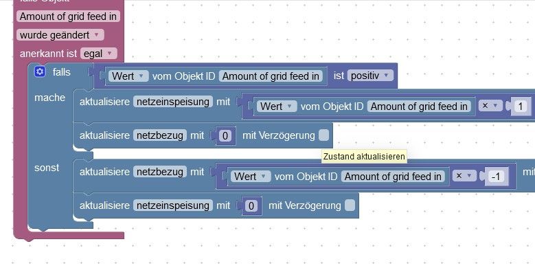

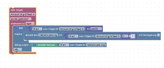

          @Asgothian also hier wäre mal das script für die netzeinspeisung, das funktioniert schon mal auch nicht so wie es soll.
          Der Datenpunkt ist vom sonnen Adapter wenn der Wert im Minus ist, dann ist das netzbezug, im plus ist das einspeisung.
          Also habe ich geschrieben
          Trigger > wenn sich das Objekt ändert (alle 5sekunden wird von sonnen abgefragt)
          Falls dieser wert dann positiv ist dann soll er meinen selbst erstellten datenpunkt netzeinspeisung mit dem wert vom sonnendatenpunkt aktualisieren. Funktioniert so weit. Werden aber keine Werte geliefert da vielleicht aktuell nur netzbezug ist dann kommt alle 5 sekunden der letzte generierte wert, warum
          Netzbezug ist im endeffekt das selbe nur die berechnung *-1 damit ich auch wieder positive werte erhalte.
          HomoranH 1 Reply Last reply

            @babl sagte in Reicht die erzeugte Menge Strom für eine größere Batterie?:
            Was passiert denn?
            ändert sich der Wert denn, oder steht der immer bei 0
            Was gibt der debug aus?
            B 1 Reply Last reply

              @Homoran
              debug gibt folgendes
              18:28:06.483	info	javascript.0 (1408) script.js.common.PV_Anlage.Netzeinspeisung_Neu: 61
              18:28:11.506	info	javascript.0 (1408) script.js.common.PV_Anlage.Netzeinspeisung_Neu: 61
              18:28:16.503	info	javascript.0 (1408) script.js.common.PV_Anlage.Netzeinspeisung_Neu: 61
              18:28:21.485	info	javascript.0 (1408) script.js.common.PV_Anlage.Netzeinspeisung_Neu: 61
              18:28:26.525	info	javascript.0 (1408) script.js.common.PV_Anlage.Netzeinspeisung_Neu: 61
              18:28:31.483	info	javascript.0 (1408) script.js.common.PV_Anlage.Netzeinspeisung_Neu: 61
              18:28:36.484	info	javascript.0 (1408) script.js.common.PV_Anlage.Netzeinspeisung_Neu: 61
              18:28:41.521	info	javascript.0 (1408) script.js.common.PV_Anlage.Netzeinspeisung_Neu: 61
              18:28:46.501	info	javascript.0 (1408) script.js.common.PV_Anlage.Netzeinspeisung_Neu: 61
              Obwohl der Wert im Sonnendatenpunkt nicht vorkommt da ja eigentlich nur positive werte gelesen werden dürfen, außer es wurde kurz ein + wert generiert den dann das script aufgenommen hat und dieser wert wird nun alle 5 sekunden geschrieben, dieser wert müßte aber 0 sein

                        #38
                        für netzbezug (Wert im Minus)
                        Aber der Wert im log ist doch positiv!
                        nimm mal das "erstelle Text" raus und nimm nur den "Wert von..." Block im debug
                          B Offline
                          B Offline
                          babl
