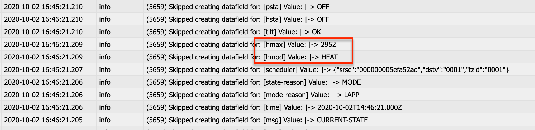

          Was ich noch nicht gefunden habe, das ist die Temperatur, wenn ich heizen möchte. Die Logdaten geben sie aber schon einmal aus.
          ändere ich die Temperatur, dann wird auch HMAX verändert - allerding stehen hier keine °C in den Logs.
          Hier ein Wechsel zwischen 20 - 12 - 20 Grad
            Das liegt daran, dass ich das gerade erst implementiere. Das kommt mit der 0.4.1 - oder so ähnlich. 😉 Und: Gut zu wissen, dass die Infos in einem eigenen Nachrichtenblock kommen (HEAT). 🙂

                                            Ich bin aktuell besonders an Infos zur Kompatibilität mit den verschieden Geräten Interessiert und ob die implementierten Features funktionieren. Beim Humidifier habe ich noch offene Punkte bei der Steuerung - da bin ich aber auf Hilfe von jemandem angewiesen, der so ein Gerät hat. Der Heizlüfter müsste funktionieren.
                                            Was noch nicht geht: Die beiden Winkel für die Oszillation lassen sich noch nicht einstellen - da klemmt noch etwas, was ich noch nicht verstehe. Das Gerät nimmt die Werte, die ich schicke nicht an. Trotzdem lässt sich der Drehwinkel über AnchorPoint in Grad einstellen.
                                            Falls jemandem noch irgendwelche Datenpunkte auffallen, die fehlen oder irgendwelche Gesetzmäßigkeiten über den Weg laufen, die sich aus dem Schalten über die Fernbedienung oder die App ableiten lassen: Immer her damit! 🙂
                                            viele Grüße
                                            Grizzelbee
