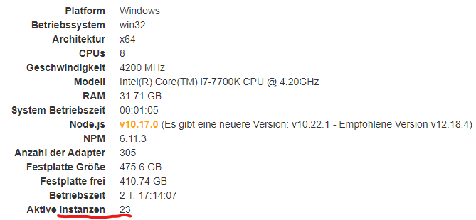

                                      @B4unty sagte:
                                      pi3 mit 1gb RAM
                                      Dann solltest Du Dich auf ein Protokoll festlegen, denn viele ioBroker-Instanzen überfordern den RAM.
                                      S 1 Antwort Letzte Antwort
