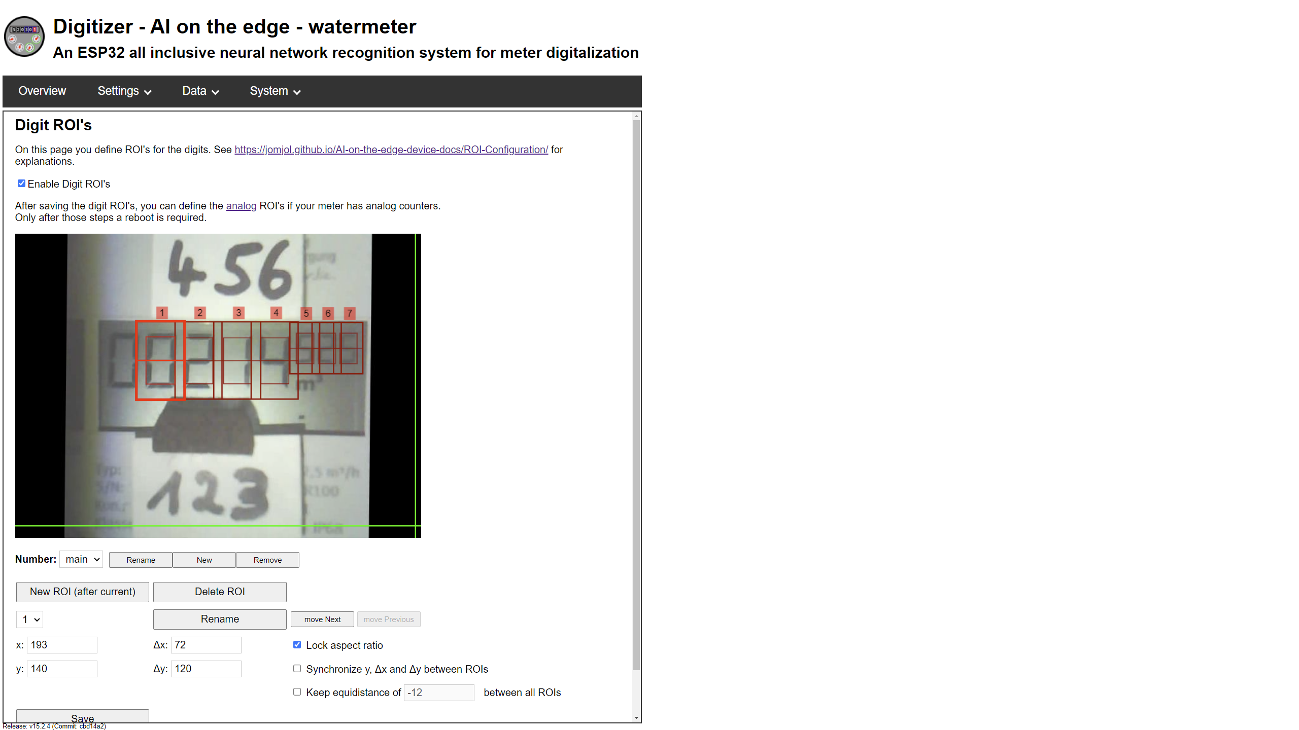

Die ROI sind natürlich wichtig und sollten genau ausgerichtet sein. Aber das wichtigste ist meiner Meinung nach die "Alignment Reference". Damit richtet die AI das Bild ja wiegesagt erst einmal aus. Wenn das nicht funktioniert, dann funktionieren die ROI auch nicht.
Wasserzähler - Version 2 - all-in-device
Ich finde es alles immernoch VIEL zu grob.
Diese riesen Bereiche mit 123 \ 456.
Auch ist es nicht dicht genug am Rand. Diese Marken sind das A und O.Würde dein m3 nehmen und was anders kleines (ggf einen kleinen Aufkleber mit einem Punkt oder kleinem Strich (beim Strich erkennt er besser die Orientierung)).
Deine Zahlen überlappen scheinbar auch noch.

Ich habe mir hier deswegen schon die Finger wund geschrieben und antworte auf solche Fragen nicht mehr. Hinterher bekommste nicht mal ein Daumen hoch hier.....ober wofür sind rechts unten die Pfeile für hoch und runter mit einer Null dazwischen.Möchte dir ja nicht zu nahe treten, aber bitte behaupte nicht, dass ich mich nicht an das Wiki gehalten habe. Ich habe die Anleitung sehr wohl befolgt und danach konfiguriert. Und die ROI genauso gezogen wie es auf den Beispielbildern dargestellt ist. Also bitte keine falsche Behauptungen
Im Wiki steht zum Einrichten der Alignment References (rote Umrandung) auch nichts davon, dass das eng um ein Objekt rumgezogen werden muss. Da steht nur, dass ein besserer Contrast evtl. was bringt, was bei mir denke ich auch der Fall ist und das Problem löst, jedenfalls funktioniert bisher alles wunderbar.
Das Alignment Bild muss halt eindeutig für eine AI erkennbar sein, da ist es wichtig, dass die Konturen klar sind, was durch einen hohen Contrast begünstigt wird. Es ist aber meiner Ansicht nach völlig egal wie groß dieses Referenzbild ist, jedenfalls steht nirgendwo was davon. Die AI muss es nur eindeutig zuordnen können, damit das Bild richtig ausgerichtet werden kann und somit die ROI Positionen stimmen. Ich bin sogar der Meinung je größer umso besser, denn umso mehr "Daten" hat die AI zum Abgleich. -
@atifan sagte in Wasserzähler - Version 2 - all-in-device:
Dann würde ich da gerne mal einen Screenshot vom Dialog wo man die einstellt sehen.
Deine Zahlen sind sehr dicht beieinander, muss die Überlappung dadurch wirklich sein?
Er kommt ja zum glück scheinbar nie in eine benachbarte Zahl. -
@david-g Hier ein Bild.
Ich habe sie mittlerweile sogar kleiner gemacht weil es ja oben hiess, sie wären zu groß.
Eigentlich wären sie nach Anleitung aus dem Wiki zu klein, so wie sie jetzt sind.
Ich hatte sie ursprünglich so eingestellt, dass das innere Rechteck die Ziffern genau umschließt. -
Dann geht das wohl bei den "riesen" Zahlen wohl nicht anders, aber er kommt ja zum Glück nie bis zum Nachbarn.
Die Alignment Markt würde ich jedoch wirklich erheblich kleiner machen und gaaanz dicht zum Rand. Dann hat er weniger tollerant zum verschlagen.
Vielleicht kann @jomjol hier mal für Aufklärung sorgen ob die Größe und Position der Alignment Reference eine Rolle spielt, der muss es ja wohl wissen
Ich behaupte mal das spielt keine Rolle bzw. zu klein führt wahrscheinlich sogar eher zu Fehlern. Wichtig ist der Kontrast und damit der "Wiedererkennungswert" für die KI. Bin gespannt ob @jomjol uns Auskunft gibt
