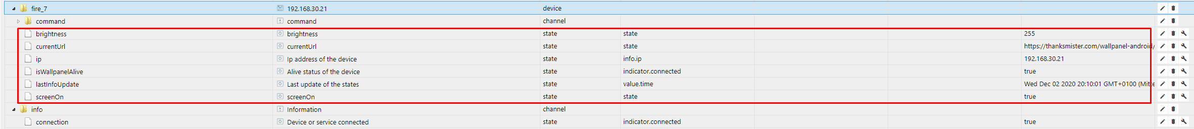

    Ein einziges Mal hat der Adapter bisher etwas unerwartetes gemacht: er hat 110 neue States, durchnummeriert von 0 bis 115 erzeugt, jeweils mit einem ein-Zeichen Wert. Senkrecht gelesen ergibt das einen HTTP Header.
    7eaacad5-5e71-4092-91ce-f460e4911b67-image.png ![1c623304-a602-49c4-9460-f5c6787fdba9-image.png] (/assets/uploads/files/1601049244177-1c623304-a602-49c4-9460-f5c6787fdba9-image.png)

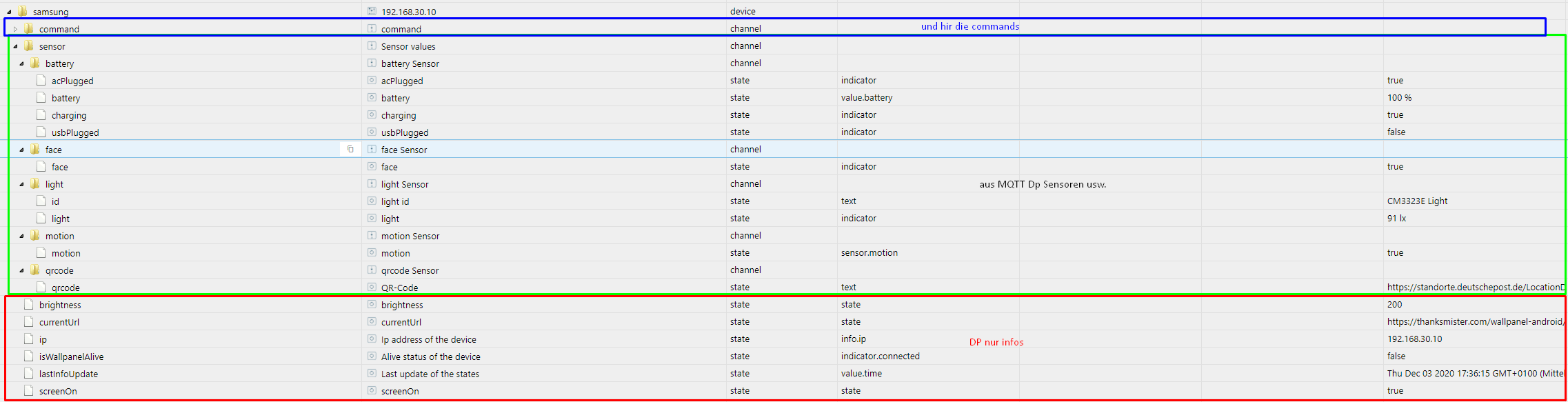

    Wenn du den Adapter noch deutlich aufwerten möchtest, dann wäre eine Verknüpfung zum MQTT Adapter sinnvoll - und auch leicht umsetzbar. Der MQTT Adapter hat eigene iobroker-States, in denen er die vom Wallpanel gesendeten Daten in JSON Form ablegt. Eigentlich müsstest du in deinem Adapter je Panel nur eine Konfig-Eingabe hinzufügen um die iobroker-States überwachen zu können. ALso keine direkte MQTT Verbindung, sondern nur ein iobroker Zugriff auf die States. Man muss die MQTT States ohnehin noch interpretieren, wenn man sie in der vis verwenden will.
    Bei Änderungen an den States, dann selbst die entsprechenden States anlegen und die Werte übernehmen. Ich mache das im Moment via Script.
    States, die der MQTT-Adapter (Server) erzeugt:
    Und hier die States, die du erzeugen könntest:

                                  @qqolli sagte in Test Adapter Wallpanel:
                                  Habe mir gerade ein Fire 7 geholt und Wallpanel drauf laufen. Geht in ioB auch super. Wie hier schon bereits erwähnt, schreibt er einen erkannten Data Matrix Code nicht via MQTT in mqtt.0 (habe ich wahrscheinlich falsch verstanden) sondern direkt in:
                                  Gibt es ein Skript, das den aus den 119 (0 - 118) Einträgen "zusammensetzt" (leider ist mein JS wissen doch noch recht beschränkt)? Vielleicht wäre ein Indikator in Form eines boolean hilfreich, um anzuzeigen das ein Barcode eingescannt wurde.
                                  diese dp sollten wenn sie zusammen gesetzt geschrieben werden eigentlich die hier sein
                                  Ich hatte bei meinen Tests mit dem Fire Tablet keine solchen datenpunkte gehabt kann dir da auch nicht sagen wieso es bei dir so angezeigt wird hast du die aktuellste Version von GitHub ? und mall alle Dp löschen und neu anlegen lassen?
                                  Barcode oder QR-Codes können nur per mqtt angezeigt und abgerufen werden der Wert im dp verändert sich dann ja wozu soll da noch ein Indikator gemacht werden? kannst du es vielleicht erklären.
                                  Die Motion Detection geht ebenfalls super, aber ich bringe die Face Detection nicht zum laufen. Er sagt beim Start irgendetwas über fehlende "appropriate libraries". Muss ich da noch etwas nachinstallieren?
                                  alles was die app angeht bitte den Entwickler der app anschreiben nicht mich ich kenne mich mit der app nicht aus ich habe nur den Adapter geschrieben.

                                    @Issi
                                    die Version, die ich direkt von Gitub installiert habe ist die 0.1.4-beta.4.
                                    Diese DP (0 - 118) kommen nur rein, wenn man einen Barcode vor die Kamera hält.
                                    Wozu ein Indikator gut ist? Na ja, z. B. Deine VIS lüft und Du möchtest etwas mit Hilfe eines Barcodes steuern. Also hältst Du den Barcode vor die Kamera ... und dann wäre es schön, wenn ein DP sagt das es geklappt hat und der Barcode eingescannt wurde da ich ja kein Livebild habe im Moment des einscannens. Ist aber auch nicht schlimm, war eher die Neugier :-) Ansonsten, wie bereits gesagt, ein echt gelungener Adapter.
                                    PS: Die von Dir angesprochenen DP habe ich auch:
                                      @Issi
                                      das Bild von mir sind nicht die commands sondern die normalen Dp die nur Infos anzeigen
                                      bei meinem Fire Tablet geht z.B. dass Barcode einscannen und Face detection gar nicht das stecht direkt beim Start der app
                                      auf dem Samsung Tablet geht alles aber Barcode kann die App glaub ich gar nicht scannen nur QR Codes
                                      bist du sicher, dass es bei dir funktioniert das Einscannen von Barcodes?
