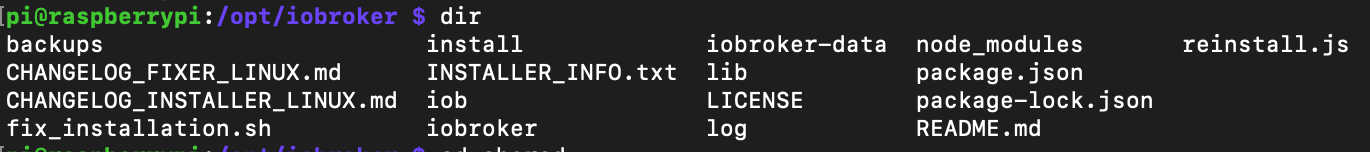

                        F DutchmanD 2 Antworten Letzte Antwort

                          @xxx_turbo_xxx die Daten liegen in /var/lib/influxdb
                          sollte auch in der influxdb.conf stehen... wenn noch vorhanden
                          Daten kopieren geht problemlos... nur die Berechtigungen müssen passen

                            hmm dan verstehe ich nicht wie influxDB installier war/ist wen es keinen Ordner gib :/
