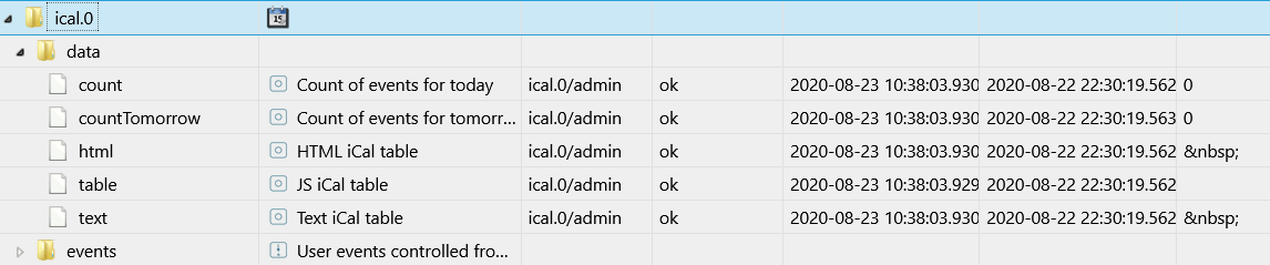

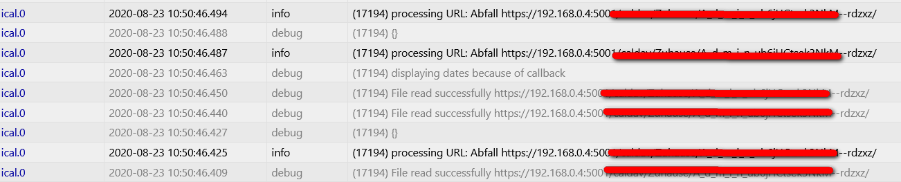

    ich versuche mich gerade an dem ical Adapter 1.7.2
    Zugriff auf den Kalender scheint zu funktionieren (nach Debug Ausgabe)
    Nur das html Feld im Datenpunkt beliebt immer leer.
    Jemand eine Idee woran das leigen könnte.
    • H heinzie

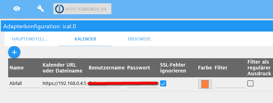

      @heinzie sagte in ical ließt keine Werte ein, Tabelle bleibt immer leer:
      sind die unkenntlich gemachten URL alle identisch?
      Und wenn du den URL im Adressfeld des Browsers eingibst?
      Wie ist die Konfiguration der Instanz?

                    Was mit noch aufgefallen ist, wenn ich bei den Einstellungen User + Passwort weglasse, steht im Log trotzdem "File read successfully https://192.168.0......"
                    • H heinzie
                      @Homoran das kommt von dem ganzen rumprobieren 😢
                      Von dem Kalender hatte ich nur die letzten Zeile eingetragen, sonst wäre das zuviel geworden.
                      Den Zeitraum habe ich jeztz mal auf 7 Tage erhöht.

                          dein Kalender scheint ja lokal zu liegen. Ich kann das wegen der Verschleierung nicht sehen.
                          da brauchst du user und Passwort in deinem eigenen Netz um auf die Datei zuzugreifen?
                          Ansonsten hätten die credentials noch irgendwo im Cache liegen können.
                          H 1 Antwort Letzte Antwort
                            @heinzie ich auch nicht.

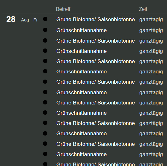

                              Habe jetzt den ical Kalender lokal als Datei abgelegt. Dann funktioniert das mit dem einlesen. Das nächste Problem was jetzt auftaucht ist, dass die Einträge 8* angezeigt werden obwohl nur einmal im original Kalender vorhanden. Habe jetzt irgendwie keine Lust mehr auf den Kalender:
                              • H heinzie

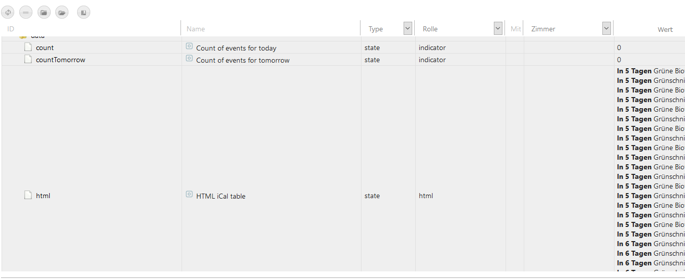

                                wie steht es denn in dem HTML-Datenpunkt?
                                Was ist das für ein Widget?
                                  H Offline
                                  H Offline
                                  heinzie
                                  schrieb am zuletzt editiert von heinzie
                                  @Homoran am Widget liegt es nicht, dass steht schon genau so in dem Datenpunkt drin
