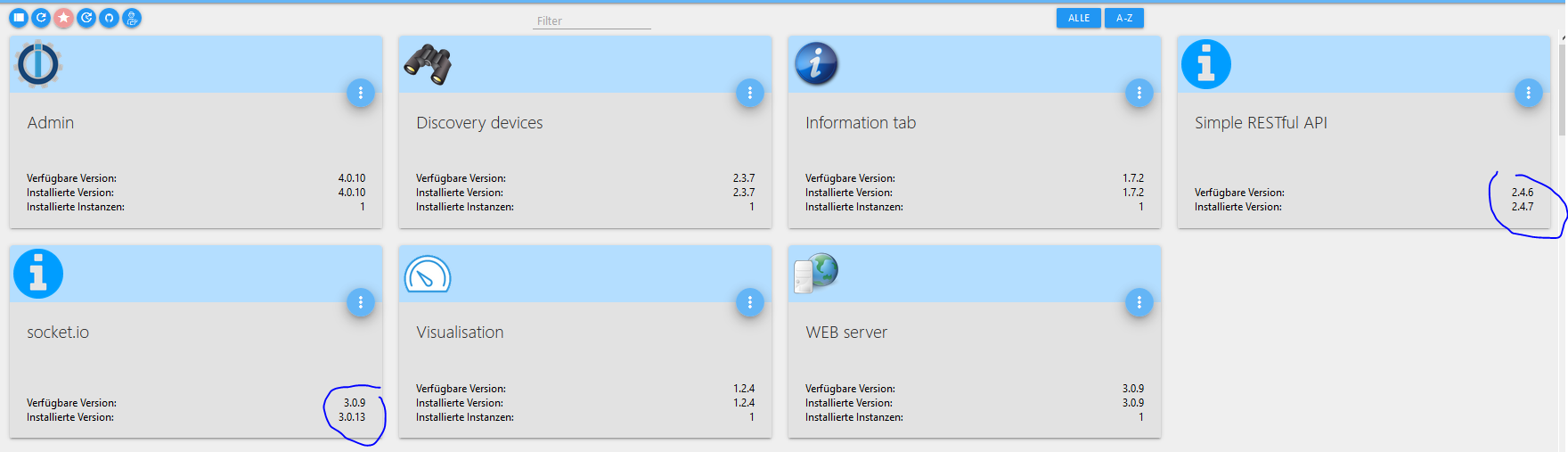

    @RaspiUser sagte in Probleme mit ioBroker VIS App:
    Welchen dämlichen Anfängerfehler mache ich denn ?!?!
    Du fährst da einen krummen Mix aus Default und Latest. Stell alles auf Default Versionen zurück.

    @Thomas-Braun
    Das wollte ich auch gerade schreiben. So ein durcheinander habe ich selten gesehen.
    Auch das die Icons nicht vorhanden sind bei den "wichtigen" Adaptern, lässt böses erahnen.

      @Thomas-Braun said in Probleme mit ioBroker VIS App:
      ... hatte ich beim ersten Aufruf der ioBroker WebUI sofort erledigt, bevor ich irgendein Adapter installiert habe.
      Aus meiner Sicht muss daher alles "default" sein. Warum bei "simple API" und "socket" unterschiedliche Versionen stehen ... ? Der Rest ist doch kein "Mix" ... oder ?
      @haselchen said in Probleme mit ioBroker VIS App:
      ... welche Icons ?
      haselchenH 1 Reply Last reply

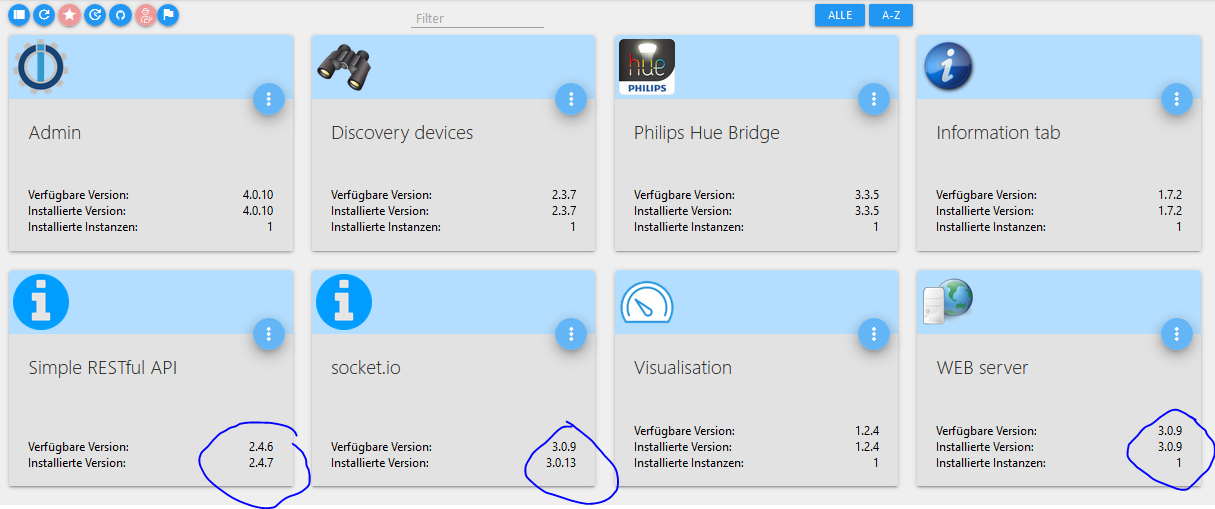

                            Wie schon geschrieben: Alles über "default" installiert.
                            Dann kann es nicht zu dieser Anzeige kommen,
                            da_WoodyD RaspiUserR 2 Replies Last reply

                                öhhm, verfügbar 3.0.9? installiert 3.0.13? wo is die 3.0.12 abgeblieben?

                                  @da_Woody
                                  Du kommst zu spät :)
                                  Das hatten wir schon

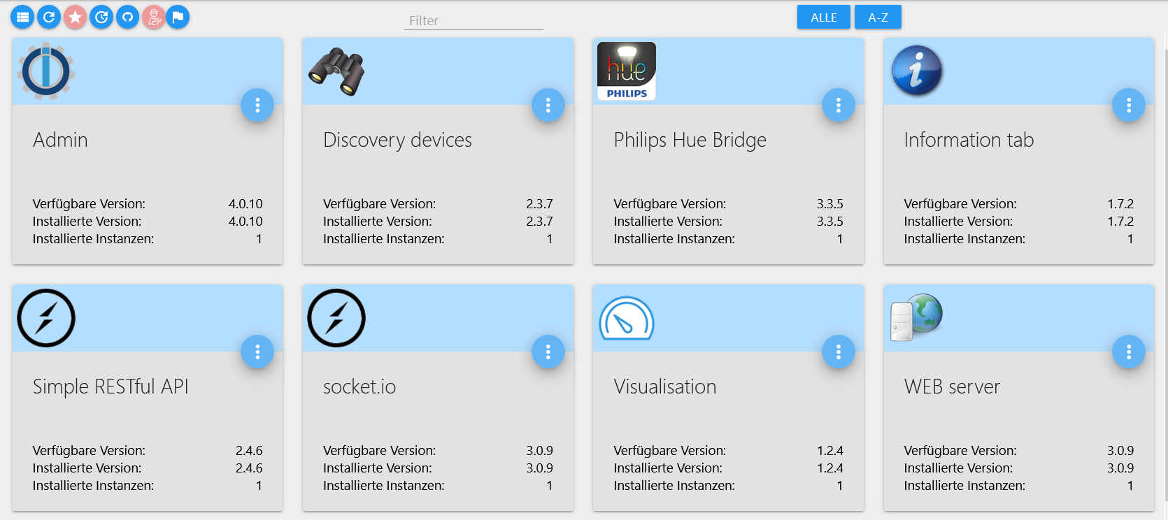

                                      @Homoran said in Probleme mit ioBroker VIS App:
                                      Also ihr könnt mich sonst-was schimpfen oder für verrückt erklären oder ...
                                      Ich habe das ioBroker IMAGE mit Etcher aufgespielt, ich habe via putty aktualisiert mit apt-get usw., ich habe nach dem ersten Start "default" bestätigt (ist ja voreingestellt), ich habe die 3 vorinstallierten Adapter Admin, discovery und info aktualisiert. Dann den js-controller auf 3.1.6 und dann habe ich VIS installiert. Simple, web und socket wurde automatisch mit VIS (ohne aktives tun von mir) installiert.
                                      Dann bekomme ich das hier ...
                                      Kann es sein, dass ich vor VIS noch irgend etwas anderes installieren muss ?!
                                        das ioBroker IMAGE
                                        Welches?
                                        Mit welchem controller und welchem admin?
                                        Es gab mal einen Bug, dass trotz eingestelltem default zuerst etwas vom latest installiert wurde.
                                        Bitte ein aktuelles RaspOS downloaden, über sudo raspi-config dieGrundeinstellungen, dann den Installer ausführen und gut ist.
