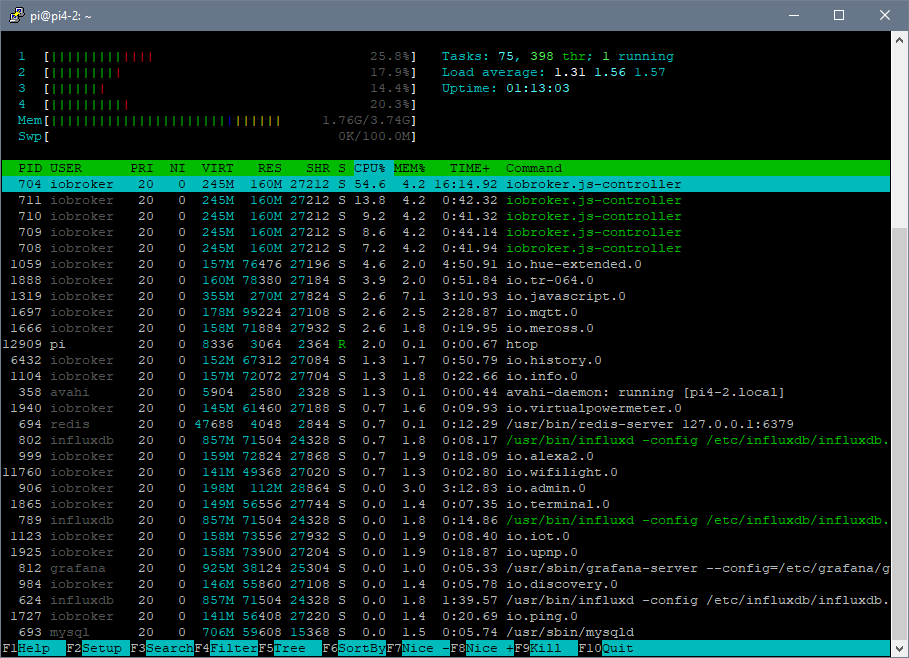

              @MCU
              htop
              beobachten und mit dem System rumspielen (Adapter starten, ioBroker restarten usw.) und schauen was passiert.
              Ich nutzte kodi nicht, könnte mir aber vorstellen, dass der ganz gut RAM frisst, wenn da viele Meta-Daten gecached werden, z. B.

                @Thomas-Braun
                Also ich hab mal ein wenig gespielt. Es ist nur zu erkennen, dass die Cpu-Auslastung hoch geht auf 75%.
                Besonders genutzt werden io.admin.0 und iobroker.js-controller. Was ja auch normal ist!
                Also immer wenn ich eine ADMIN-Seite (logs, javascript , usw.) aufmache. Danach ist er wieder bei 10% Auslastung.
                Habe dann die KODI-Instanz gestoppt. Konnte dann beim Aufruf der ADMIN-Seite keine Unterschiede feststellen.
                Auch bei gestoppter KODI-Instanz: 10 Sekunden Wartezeit bis Daten zu sehen sind.
                Und bezogen auf RAM nutzt der Krempel insgesamt nur 2GB / 4GB. Daran sollte es wohl nicht liegen, oder?
                Ich beobachte mal weiter! Mehr kann ich nicht tun.

                  @Thomas-Braun
