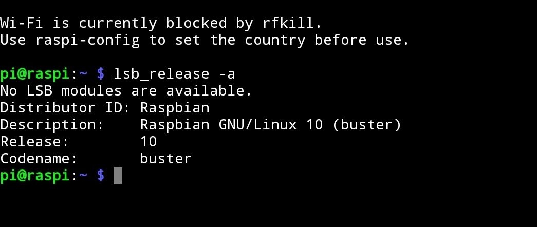

              lsb_release -a:
              SD-Karten Image habe ich übrigens schon gemacht!
              • B brokeling
                lsb_release -a:
                @brokeling
                sudo apt update
                sudo apt dist-upgrade
                sudo reboot
                Dann würde ich in
                sudo raspi-config
                Mal die Sprache und das Land und die Zeit setzen.
                Dann würde ich node auf node12 bringen, siehe hier:
                https://forum.iobroker.net/topic/35090/howto-nodejs-installation-und-upgrades-unter-debian
                Und zu guter Letzt
                iobroker update
                iobroker stop
                iobroker upgrade self
                iobroker upgrade
                Das sollte dann alles auf den letzten Stand gebracht haben.
                Und wie immer gilt: Kein Backup? Kein Mitleid.

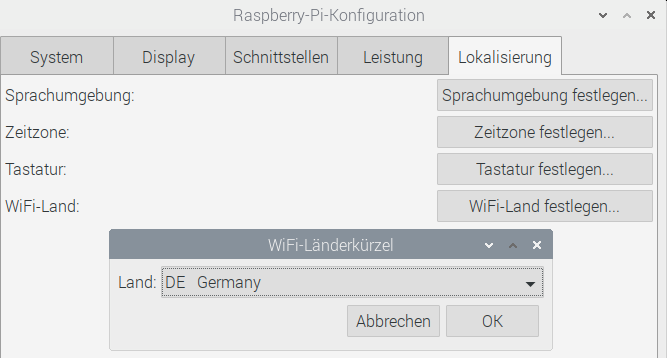

                                @Thomas-Braun said in Zeit für ein Update?:
                                @brokeling
                                Mich macht die Meldung von rfkill stutzig, dass dein WLAN wegen nicht gesetztem Land deaktiviert ist.
                                Das (Wifi) Land war so gesetzt:
                                Wifi hab ich soviel ich weiß mal abgestellt, weil ich es nicht brauche.

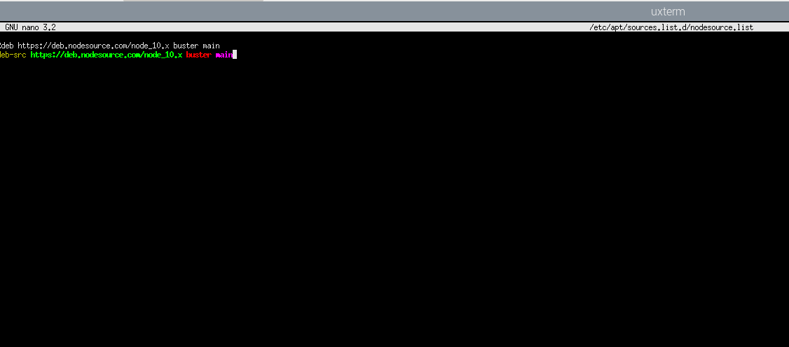

                                Mich macht aber stutzig, dass ich beim Aufruf der Datei nodesource.list keinen der von dir gezeigten Inhalte sehen kann, nur folgendes:
                                • B brokeling
                                  @brokeling
                                  @brokeling
                                  Bitte keine Screenshots von Konsolentext
                                  Die nodesource.list ist doch okay, da die 10 durch 12 ersetzen und fertig.
                                          @brokeling
                                          nano ist kein komplexer Editor. Strg-X schließt den nach getaner Arbeit. Dann noch mit j auf die Frage nach dem Speichern antworten und das war es.
                                          o.k, hat geklappt, das Str-X war wichtig, wusste nämlich nicht was Ô - für speichern - bedeuten soll.
                                          So, muss ich jetzt das hier wiederholen:
                                          sudo apt update
                                          sudo apt upgrade
