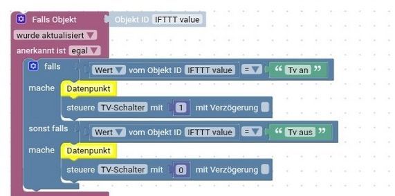

        @aalfred mittels Script, einfaches Beispiel(ist ein virtueller Schalter noch mit eingebaut, damit ich über die Vis auch schalten kann)
        A 1 Antwort Letzte Antwort

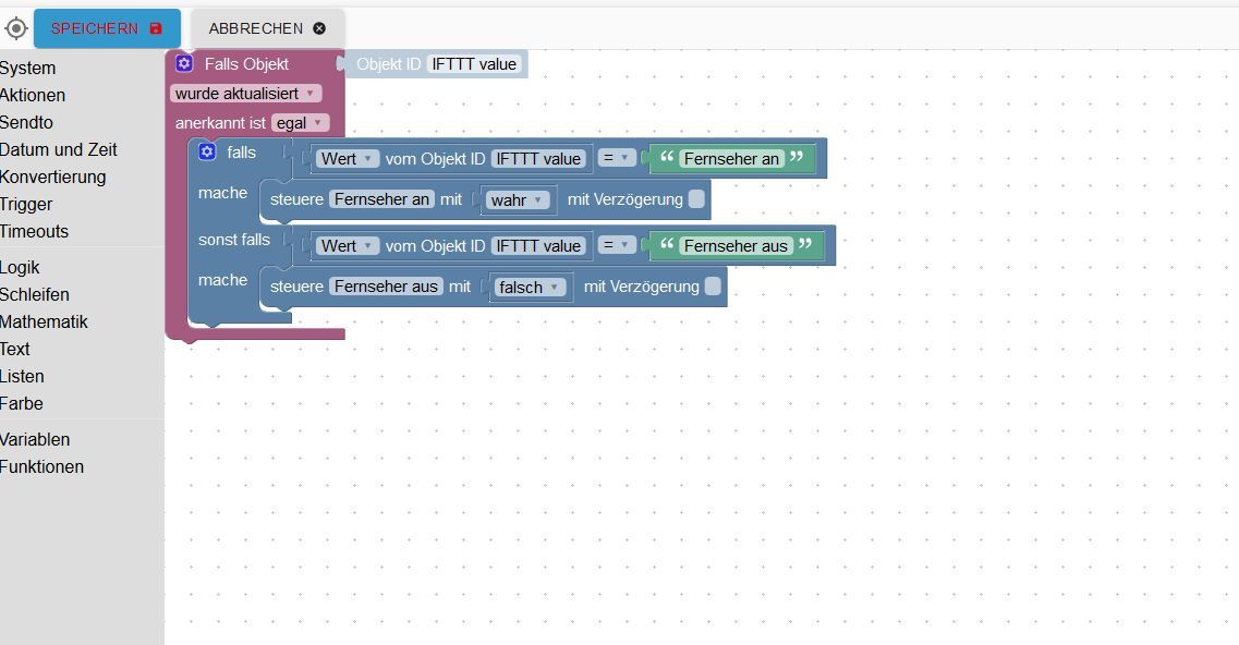

          A Offline
          A Offline
          aalfred

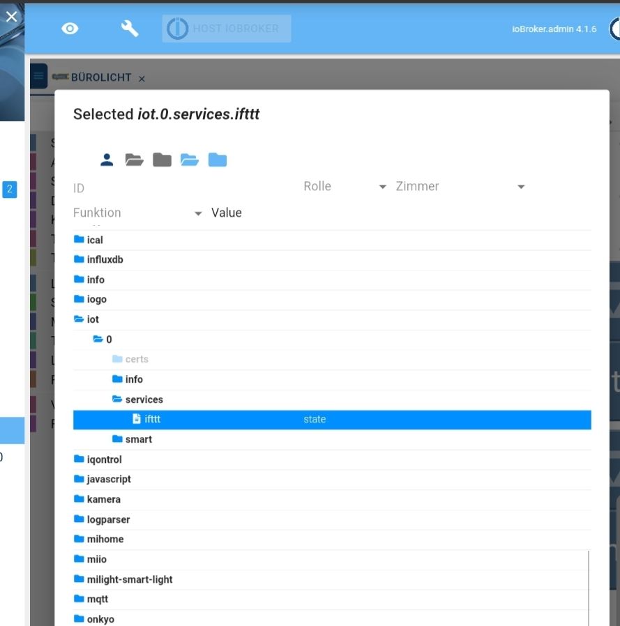

          @crunchip
          Ich hab das schon Probiert, nach Google hilfen, bis zum ersten Falss Objekt komme ich, aber Objekt id IFttt Value bleibt bei mir auf Default, wenn ich Draufklicke kommt bei mir nur eine neue Seite aber ich kann nichts auswählen.

            crunchipC Abwesend
            crunchipC Abwesend
            crunchip
            @aalfred verstehe ich jetzt nicht, meinst du den grünen Textbaustein?
            A 3 Antworten Letzte Antwort

              A Offline
              A Offline
              aalfred
              @crunchip
              Nee im Blockly, wie bei dir ist doch ganz oben neben dem Falls Objekt der graue Objekt id block, bei dir steht da ifftt value drin bei mir aber nur Default.

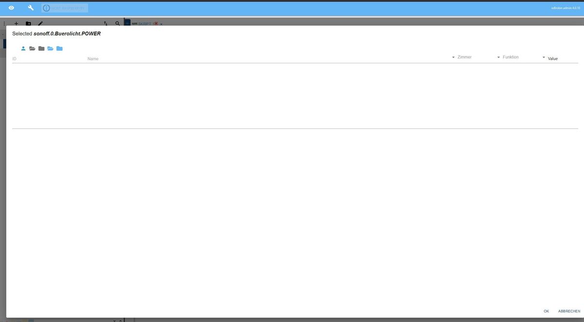

                    crunchipC Abwesend
                    crunchipC Abwesend
                    crunchip

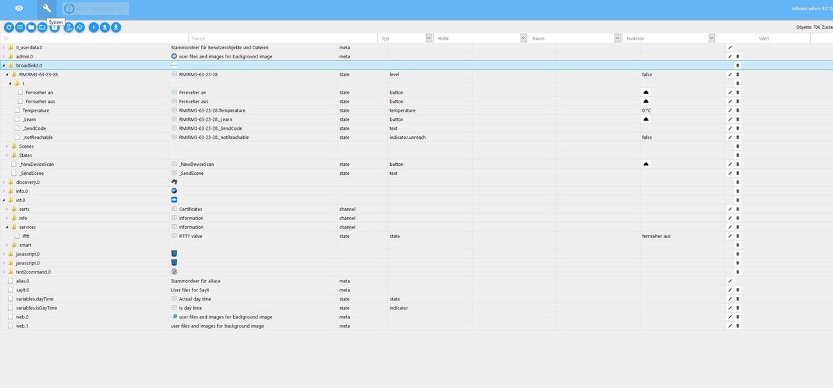

                    @aalfred ah ok, jetzt verstehe ich.
                    Hast du generell das Problem? ( Weisser Seite, nichts auswählbar)
                    Der Datenpunkt ist aber vorhanden in den Objekten?
                    Welche Javascript Version?

                        A Offline
                        A Offline
                        aalfred
                        @crunchip
                        Ehrlich gesagt weiß ich nicht was du mit Datenpuntk meinst, ich habe wie ganz oben Beschrieben alles soweit erstellt und mit dem Broadlink 2.0 TV an und aus (erstmal zum Testen erstellt. Auch bei IFTTT, Wenn ich sage ok Google Fernseher aus Reagiert google mini so wie ich es möchte . Aber es wird natürlich noch nichts geschalten.
                        • A aalfred
                          @crunchip

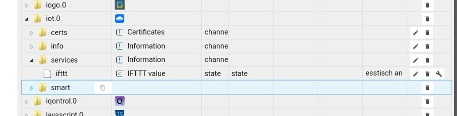

                          crunchipC Abwesend
                          crunchipC Abwesend
                          crunchip
                          @aalfred diesen meine ich,....ifttt.... das ist ja dein Trigger

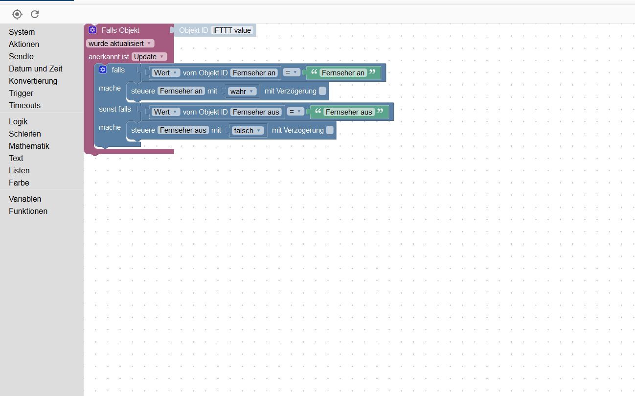

                              A Offline
                              aalfred
                              schrieb am zuletzt editiert von aalfred
                              @crunchip
                              Das sieht bei mir so aus..
                              Bei IFTTT ändert sich auch der Zustand wenn ich an oder aus sage

                                crunchipC Abwesend
                                crunchipC Abwesend
                                crunchip
                                @aalfred sollte so aussehen

                                  crunchipC Abwesend
                                  crunchipC Abwesend
                                  crunchip
                                  @aalfred wenn ich's richtig sehe hast du nen älteren Admin Adapter...gehe Mal davon aus, das dein Javascript auch ne ältere Version ist.
                                  Möglicherweise ein Bug.
                                  Welche Versionen sind bei dir installiert?

                                      crunchip

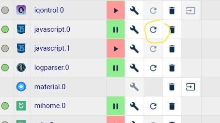

                                      @aalfred OK, hast du die Javascript Instanz Mal neu gestartet? Bzw auch Mal den Admin.
                                      Auch deinen Browser Cache Mal leeren.
                                      Dann nochmal schauen, ob immer noch diese weisse Seite kommt.

                                        @crunchip
                                        Wie man einzelne instanzen neu startet weiß ich nicht. Ich Probiere es mal mit der Browser Cache moment.
                                        Der Browser cache Löschen Tipp hat Funktioniert, an und aus bekomm ich ihn aber noch nicht

                                          crunchipC Abwesend
                                          crunchipC Abwesend
                                          crunchip
