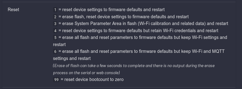

      @Jan1 sagte in Gosund SP111 tasmota geflasht nach drei Wochen ohne Funktion:
      Reste 5 sollte das Ding zurücksetzten
      Kannst du bitte hier noch sagen, was du meinst?
