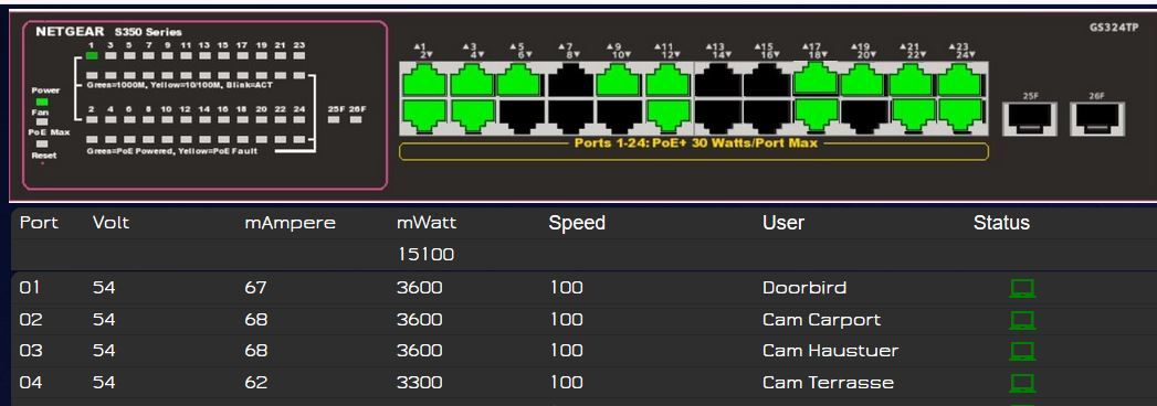

              @lemonbiter
              Kann @zahnheinrich Angaben bestätigen ... an der Aufzeichnung liegt es nicht .
              Eher an der Verbindung zur Doorbird , wie hast du Sie erstellt !?
              Du kannst es über den Ping Adapter überwachen
              und beim Schraubenschlussen dann Telegram aktivieren .
              und per VIS anzeigen lassen .
              Wenn du einen POE Switch hast der SMTP fähig ist , kannst du per Befehl den POE Port Spannungsseitig ein und ausschalten .
              lemonbiterL 1 Antwort Letzte Antwort

                  @lemonbiter
                  Wie auch @Glasfaser glaube ich eher nicht an einen Defekt der DoorBird.
                  Du solltest auch, wie @Glasfaser schon andeutet, die Energie weniger in die Umgehung des Problems als viel mehr in die Lösung investieren!
                  Da der (echt tolle) Support von DoorBird dir ein neues Gerät schickt, hast du die einmalige Möglichkeit, den Fehler leicht einzugrenzen:
                  Da neue Gerät baust du an der bisherigen Stelle des alten Gerätes ein ohne Änderungen an der Zuleitung.
                  Das "defekte" Gerät schliesst du möglichst direkt an den Router an, benutze das mitgelieferte Original-POE-Netzteil zur Versorgung.
                  Sollte der Fehler dann erneut beim neuen Gerät auftreten, stimmt etwas mit der Zuleitung (Stromversorgung/Netzsignal) nicht.
                  Tritt er nur beim alten auf, ist das alte wahrscheinlich defekt.
                  Tritt er bei beiden auf, suchst du in den Einstellungen der Synonolgy.
                  Ich hatte bei einer Installation das Problem, das ein POE-Hub defekt war und die DoorBird deshalb wegen der Stromversorgung Probleme machte.
                  MfG Ulrich

                    @lemonbiter sagte in Doorbird Script Abfrage ob online:
                    Brauche ich da ein Blockly Script oder wie geht das von statten?
                    Habe ich dir oben auch als Beispiel Screenshot gezeigt ... einfache Lösung über den Schraubenschlüssel dann Telegram aktivieren .
                    Möchtest du uns nicht deine Verdrahtung/Anbindung zur Doorbird bekannt geben ... oder ist das ein Staatsgeheimnis ;)

                      Ich bin sehr interessiert an deiner Lösung, die POE Anschlüsse zu verwalten. Gibst du mir da nähere infos?
                      MfG Ulrich
