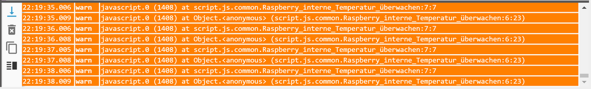

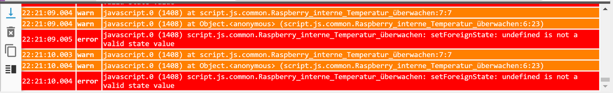

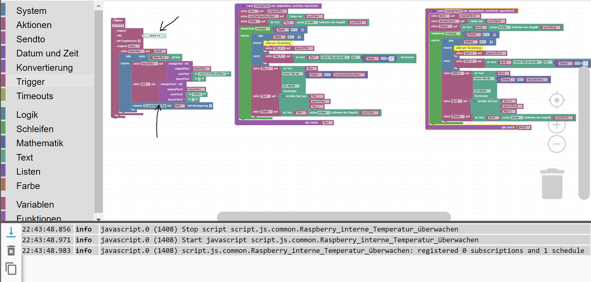

        Ich habe jetzt so etwas hingekriegt aber unten läuft irgend eine komische Meldung....
        CrunkFXC 1 Antwort Letzte Antwort

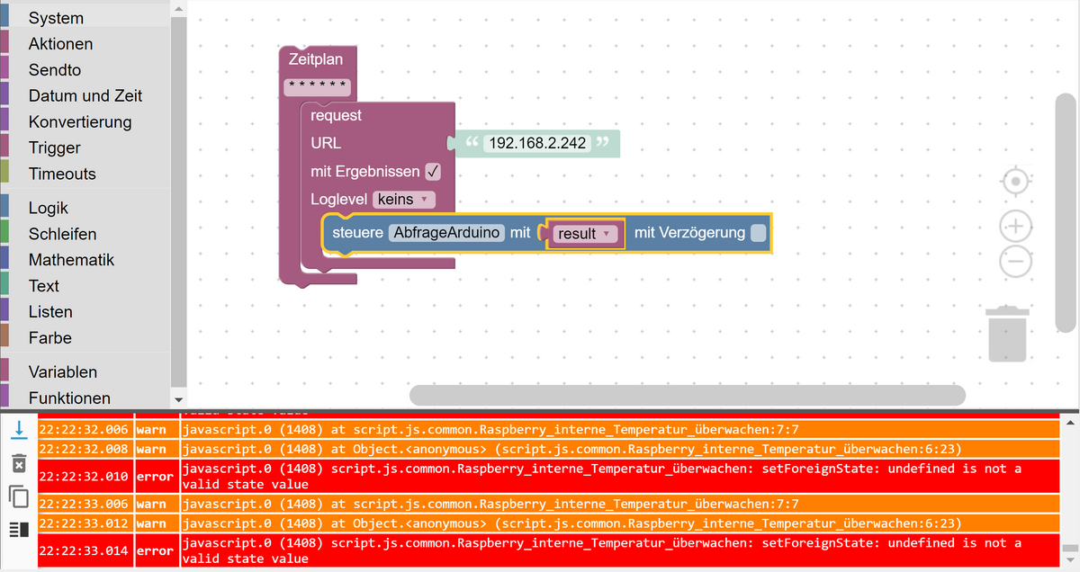

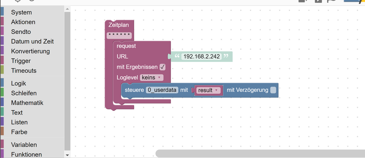

            @Vasile Bei steuere musst du Abfrage Arduino auswählen, nicht Userdata.0
            • V Offline
              V Offline
              Vasile
              #26
              habe ich auch gedacht aber dann sieht es so aus:

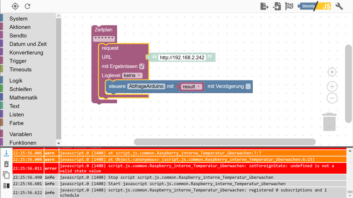

                  @Vasile änder die Url mal bitte auf http://192.168.2.242
                  • V Offline
                    V Offline
                    Vasile
                    #29
                    🙈 naja, das war schlau von mir.....
                    Jetzt sieht es so aus:
