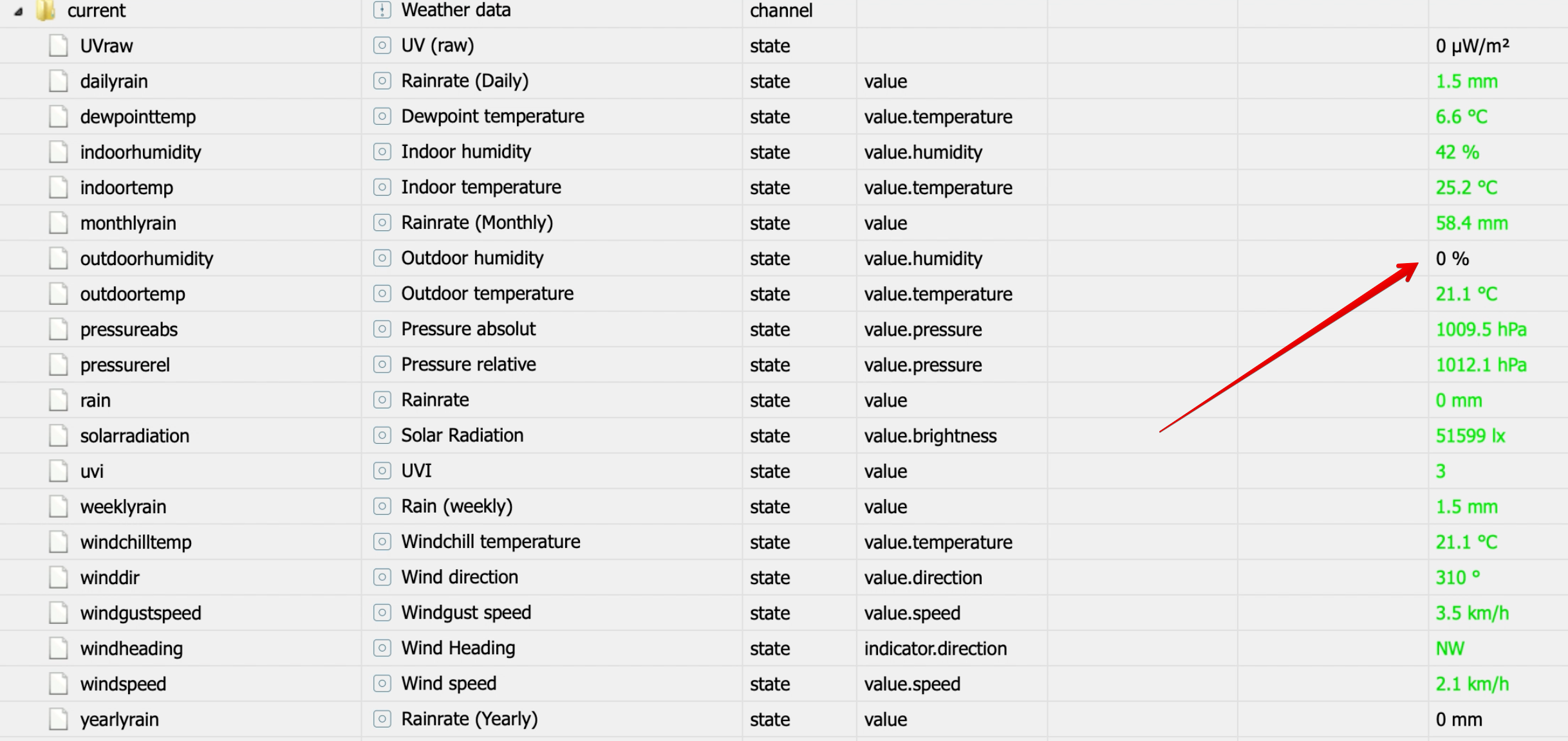

                                    Ich bekomme aber keine Outdoorhumidity.
                                    2020-07-20 18:07:57.245  - info: sainlogic.0 (26891) Listener received WU update: {"ID":"xxx","PASSWORD":"yyy","indoortempf":"77.4","tempf":"70.3","dewptf":"44.2","windchillf":"70.3","indoorhumidity":"42","humidity":"39","windspeedmph":"1.8","windgustmph":"2.2","winddir":"282","absbaromin":"29.814","baromin":"29.891","rainin":"0.000","dailyrainin":"0.059","weeklyrainin":"0.059","monthlyrainin":"2.299","solarradiation":"103.61","UV":"1","dateutc":"2020-07-20 16:07:56","softwaretype":"EasyWeatherV1.5.2","action":"updateraw","realtime":"1","rtfreq":"5"}
                                    Fogg 1 Reply Last reply Reply Quote 0

                                      humidity
                                      Spannend, das mapping existiert. Welche Version hast Du nun installiert?
                                      • M
                                        mihas @Fogg last edited by
                                        @Fogg die letzte 0.6.2. Habe gestern für alle Fälle frisch installiert.
                                        Der Datenpunkt heisst aber outdoorhumidity, in mapping steht einfach humidity.
                                        Fogg 2 Replies Last reply Reply Quote 0
                                        • Fogg
                                          Fogg @mihas last edited by Fogg
                                          @mihas Das ist richtig. Kommen von der Wetterstation tut ja das hier: "humidity":"39". Und das soll auf outdoorhumidity gesetzt werden.
                                          Nichtsdestotrotz hast Du recht... ich sehe gerade dass bei mir auch der Wert nicht aktualisiert wird. Grabe mich mal rein...
                                          • Fogg
                                            @mihas Fehler gefunden. In 0.6.3 sollte das nun wieder funktionieren. Danke für den Hinweis!
